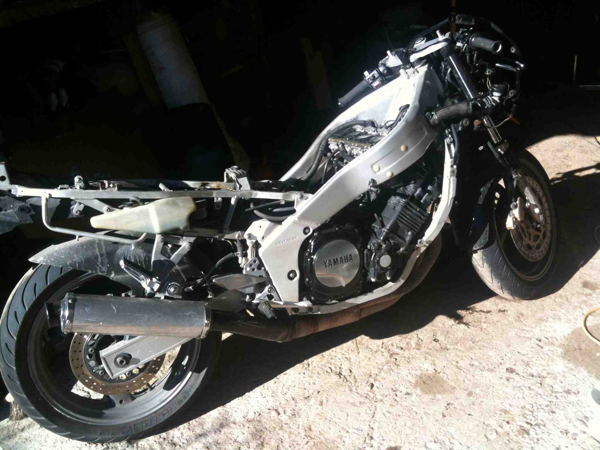

Message non lupar Niconahla » Dimanche 21 Nov 2010, 19:27

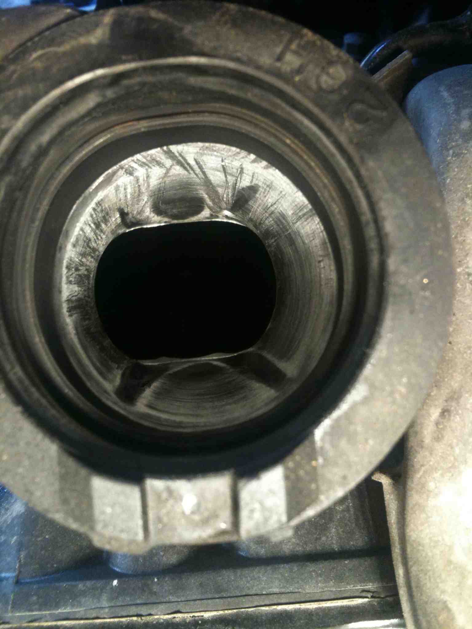

je profite de ne pas pouvoir rouler pour démonter la bête...
Surprise les pipes sont libres  [img]images/icones/icon14.gif[/img]

Re: Bonjour à tous...
Message non lupar Niconahla » Dimanche 21 Nov 2010, 19:29

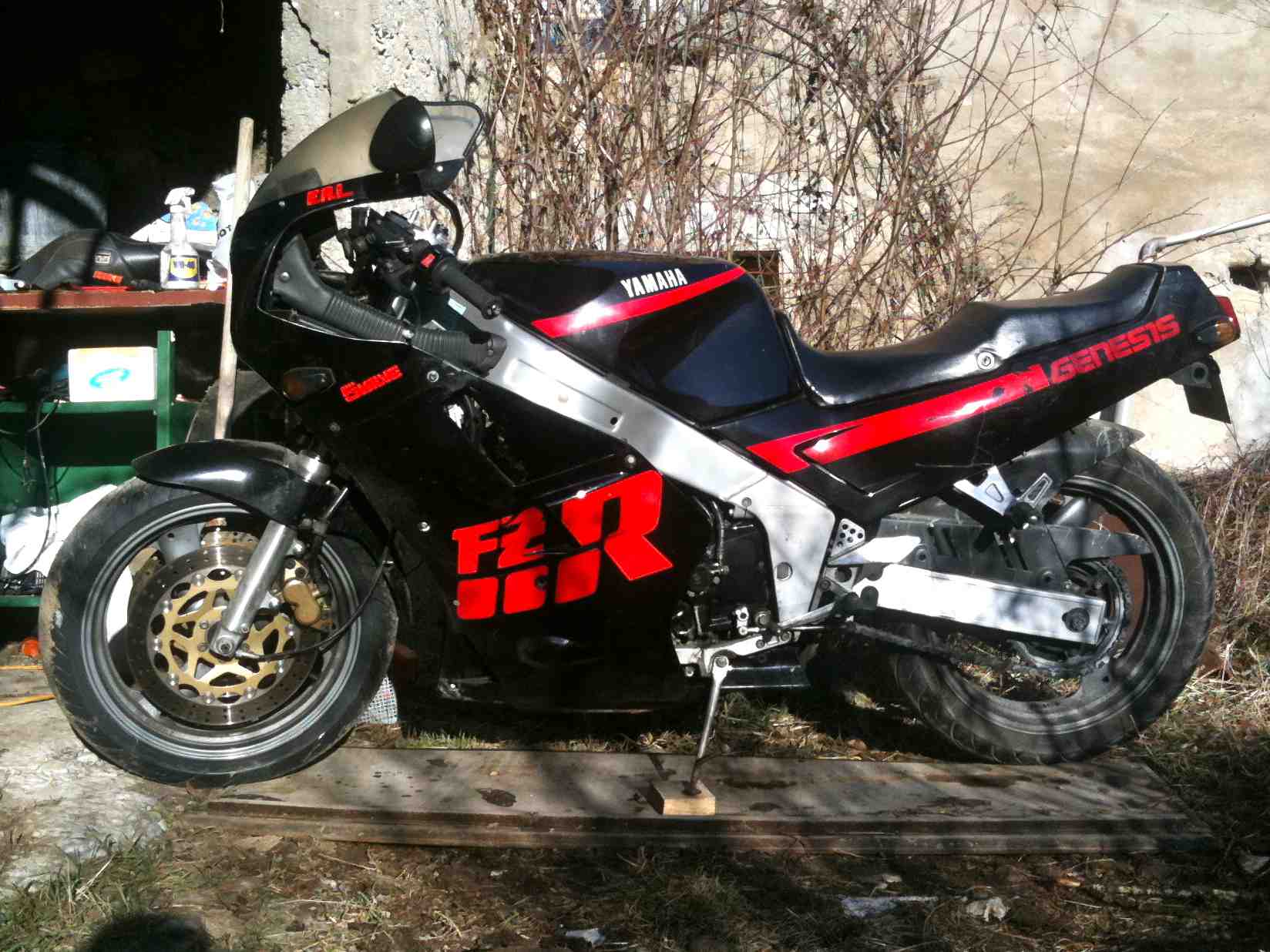

Voilà la bête à nue...
"The Punisher" roulait en FZR???

même a poil c'est beau un fzr  :love:  :lol:  :lol:
Message non lupar Niconahla » Dimanche 21 Nov 2010, 19:51

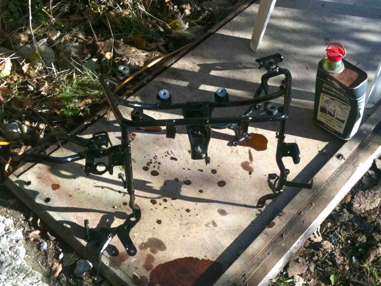

J'ai reçu une pièce que j'ai plié de l'araignée. C'est la pièce qui fait un K et qui se fixe en haut du cade sur le coté. Elle tient le carénage et il faut tomber le radiateur pour la changer.
Sur ma 600 FZ, l'araignée est en très mauvaise état à causse de la rouille.
Donc en prévention, traitement de celle de ma 1000 avec un produit Blaxson, préventif et curatif, ça fait comme une couche d'époxy. L'eau perle dessus maintenant...

alfiste31 a écrit:même a poil c'est beau un fzr  :love:  :lol:  :lol:
Je trouve que ça à une sacrée gueule :love:
Message non lupar Niconahla » Dimanche 21 Nov 2010, 20:10
Pendant que l'araignée sèche, J'ai voulu redresser les ailettes des radiateurs.
Et bien franchement, c'est super CHI........... à faire!!!!
Pour le radiateur d'eau, c'était très long, mais ça se fait.
Pour le radiateur d'huile, c'était Beyrouth après un bombardement... je ferais un jour prochain, une grille pour le protéger.
Mais voilà c'est fini et c'était pas du luxe.

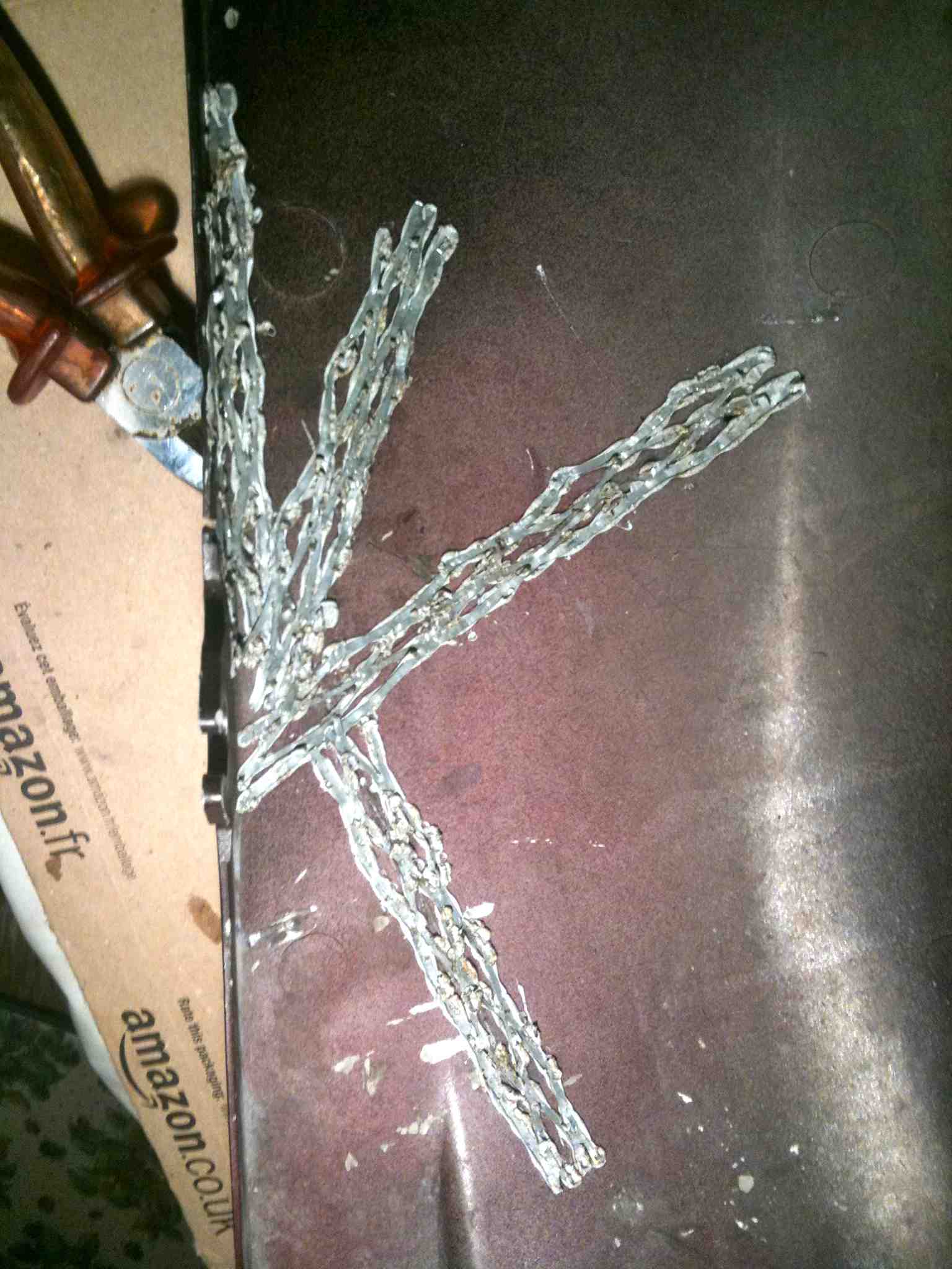

Pour le carénage arrière droit, impossible de trouvé le même d'occas.
Donc réparation avec les moyen du bord.
J'ai collé à la cyano les différents morceaux et pour solidifier le tout, j'ai rentrer au fer à souder dans la matière du grillage galva.

Ca rend pas trop mal et c'est super solide. La pièce c'est remonté nickel sur la moto, pas de déformation.

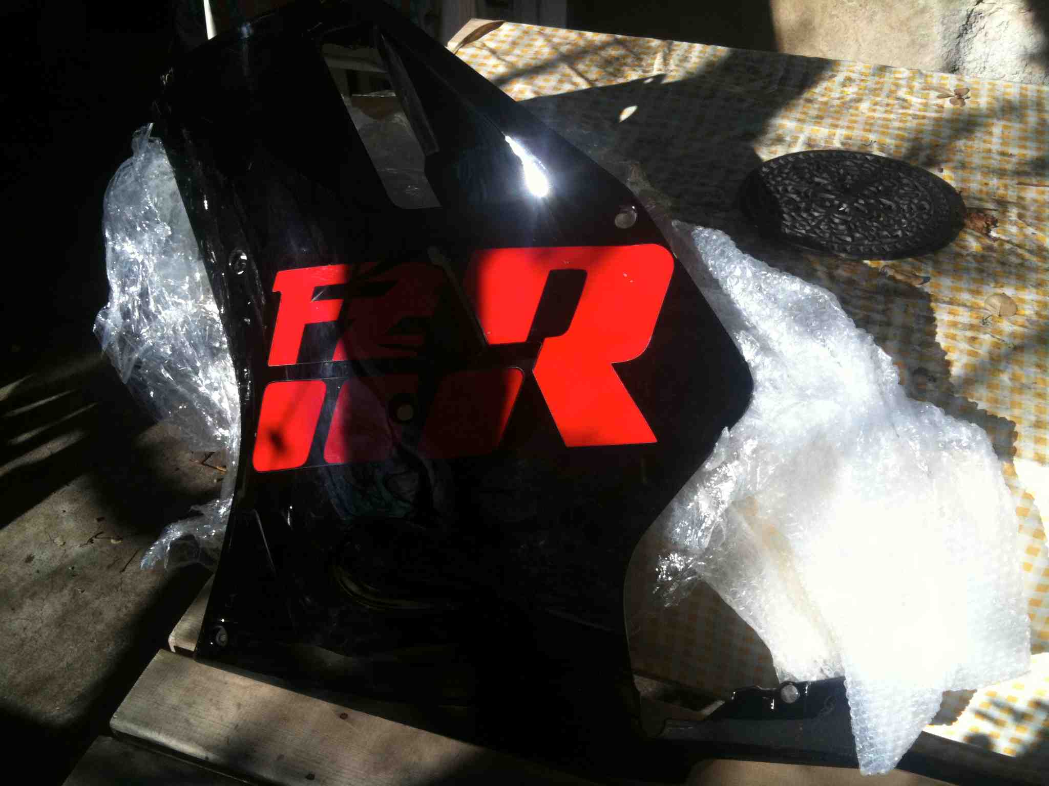

Sur Ebay j'ai trouvé le coté gauche en super état. La photo n'est pas super mais, il est presque comme neuf, pour 40 euros avec la livraison...

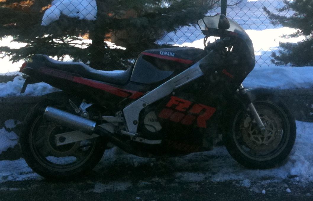

Message non lupar Niconahla » Lundi 31 Jan 2011, 17:10
Comme je ne veut pas rester tout l'hiver sur une chute, je fait juste de quoi pouvoir remonté faire un tour dessus. Je chercherai par la suite les pièces toutes belles.

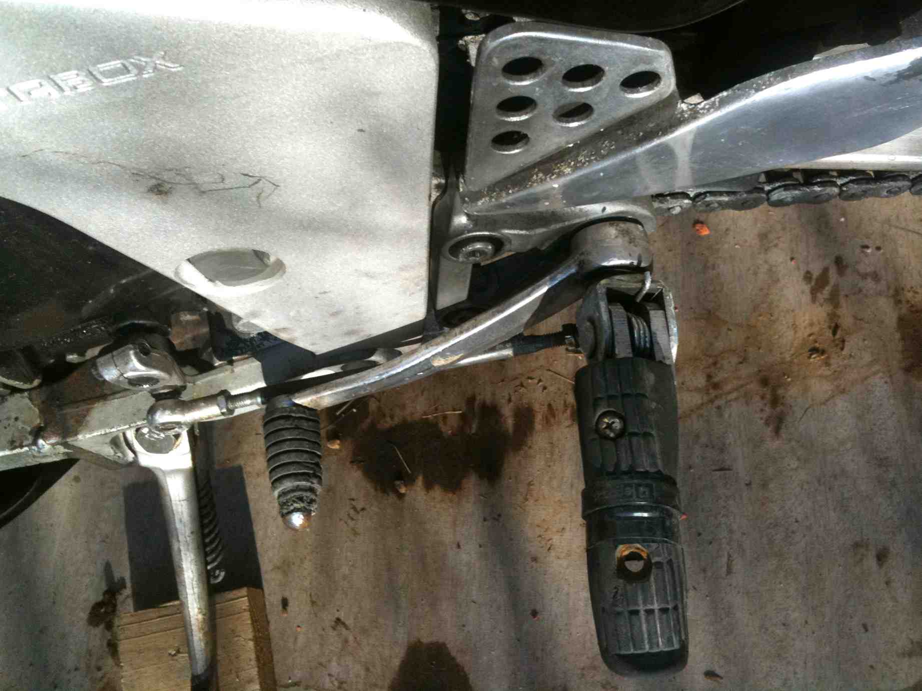

Pour le sélecteur je suis arrivé à le redresser sans le casser.
Pour le cale pied j'ai redressé le caoutchouc et un petit Rilsan en attendant de trouvé mieux.
Message non lupar Niconahla » Lundi 31 Jan 2011, 17:31
Voilas la belle toute remonté...
Bon si je peut donné un petit conseil, il y a un point sur lequel j'ai vraiment galèré.
Quant j'ai arrêter les médocs anti-douleurs, je me suis rendu compte que j'ai tout démonté sans ma minutie habituelle...
Je ne me rendais compte de rien, et je mettrais les vis d'un coté, un truc d'un autre, puis je passé à autre chose, sans rien classé, ni noté. Mélangé avec d'autre pièces, etc...
Donc le remontage fût... ardu.
Je le souligne au cas ou ça vous arrive (les médocs), je ne vous le souhaite pas mais si ça peut évité à un de vous de faire des conneries...
Enfin avec un peut d'aide de mon frangin, tout tourne nickel.  [img]images/icones/icon10.gif[/img]  [img]images/icones/icon10.gif[/img]  [img]images/icones/icon10.gif[/img]

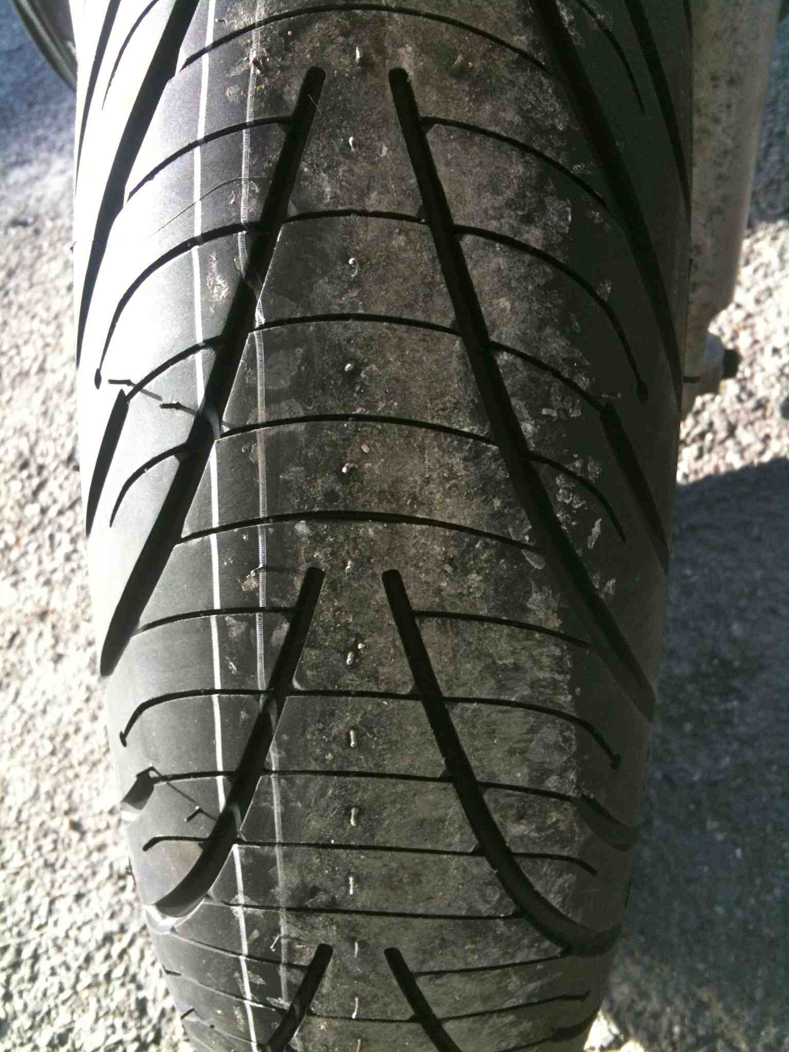

Message non lupar Niconahla » Mardi 1 Fév 2011, 13:35
Salut Michael,
comme tu dis, si je glisse, maintenant je sais comment la remontée :fume:
Quant je suis rentré, j'ai profité de passer par la civilisation pour changer mon pneu avant.
On m'a proposé le Pilot Road 3, je suis le premier à l'avoir fait monter chez Da.. Gap donc 115 Euros.
Normalement, sur route mouillée, je risque moins de glisser  :roi:
