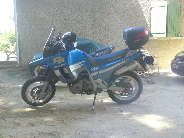

yo les filles , infidelité mais qu'a moitié , je garde la memere pour les vrai sortie et l'adrenaline
je vous presente la miss ;) je c c pas bien , c un copier collé du forum dr :roi:
je vous presente mon 800 dr que j'essai de monté en sm avec les petit moyen de bricoleur que j'ai :mrgreen:
la recup , un DR 800 de 91 accusant 72000 km
les sequelles :mrgreen:
fuite par ce trou , et constat du trop plein bouché et joint de porte pointo hs , et changé
transfo en sm dans un premier en changeant les roue par des 600 bandit , mais pas sur :?:
en 3 a l'av et 3,5 a l'ar
monté en brigt 120 70 17 ET 150 70 17 bt 14 et bt21 ( une promo a 200 roro monté equilibré )
le disque passe juste et la roue et pas centré pile poil :? c pas encore top sa mais sa empeche pas de roulé :wink:
changement du kit chaine en 14/49
modif ar avec "adaptation " etrier de fzr
la aussi pas top le disque est un poil petit :? 250 au lieu de 260 pour l'etrier , mais sa freine
reparation provisoire qui va duré de l'aiguille compte tour par un cure dent :mrgreen:
changement du guidon par un d'yz 125 qui trainé au garage et cgangement du mc de frein par celui d'un 1000 fzr
pret montage du koso rond , tres petit lol
un bout de carton pour faire le futur garabit en tole et bouché le trou ,
l'attache du compteur :mrgreen:
voila en gros ce qui a etait fait , je vous passe la tite revision , le degripage des etrier et le nettoyage carbu :wink:
d'ailleur g peut etre fait une couille , elle tourne pas rond mais c un autre post :lol:
le ti top case pour le coté pratique :lol:
vous remarquerai que j'en suis pas encore a l'esthetique :mrgreen: avant de la faire jolie (faute de moyen ) je cherche l'efficacité meme si je pense avoir fait un peu n'importe quoi dans mes adaptations :shock:
l'ecart de centrage avant me plait pas du tout mais rapport au disque je c pas comment faire
l'etrier pas adapté a l'arriere pour le disque
le compteur un poil petit , reste l'etalonnage :?: on verra bien
a venir apres mon bleme de carburation
durit aviat
redisseur de fourche maison
vidand fourche avec cale et sae 20
changé les poignet pourri
changé la poigné de gaz abimé au niveau de guide cable
changé l'amorto par un emc (merci la poste sa fait 3 semaine que je l'attend )
viré la boite a fumé par un y
eventuelement gardé qu'un echapement avec silencieu full barouf
et surement plein d'autre truc lol
voila g a peu pres fait le tour :wink:
hesitez pas pour les critiques et conseilS :wink:

point d critique rocky c est quoi c te machine a gaz :lol: :lol: :lol: non serieux c est bien ce que tu a fait :jap:

si tu veut en faire quelque chose, soit gentil, change moi cette face avant :/ :/ :/
Re: l'infidelité de rocky , le dr
Message non lu par rocky26 » vendredi 20 août 2010, 00:13
bha j'aime bien , pi c ma jauge pour les stoppi :roi: sinon je me casse la gueule :roi: :crazy: :crazy: :lol: :lol: :lol: :lol:

super boulot olivier :clap: :clap: :clap: :clap: :clap:
et j'aime le devant du DR ........ça ressemble a un bec de canard ,et nous dans le sud on aime les canards ( confit,magret,canette .....et foie gras :lol: :lol: )
bravo et surtout un tres bon plan le coup des 2 DR :clap: :clap: :clap: :clap:

Message non lu par rocky26 » samedi 21 août 2010, 02:41
:lol: :lol: :lol: :lol: :lol: bien resumé tialou ;) :lol: :lol: :lol: :lol:
vas y philippe te gene pas , les critiqureS sont souvent constructive ;)
mis a part me dire que si je veux un vrai super mot faud investir dans une catoche , g po les moyen :( :crazy: :crazy: :crazy:
y a des points ou il faud pas trop jouer style le decalage av et le frein arriere , j'en suis conscient et cherche une meilleur soluce ;) MAIS a moindre coup :roi: :lol: :lol: :lol: comme d'hab

question bete :est ce que des jantes de gsxf iraient sur ton dr ?
j ai une avant et une arriere ,il manque les deux disques sur l avant et l arriere est complete avec le freinage complet également ;)
je pense que les dimension ne sont pas tout a fait les meme pour l arriere par contre avec un pneu en 160 :??:
poour adaptation me reste aussi la fouche aussi !
apres si ça t interesse ça devrait pouvoir se regler en liquide [img]kator/smiley266.gif[/img]

Message non lu par rocky26 » samedi 21 août 2010, 23:12
yo greg ;)
a priori sa passerai :roi:
j'te file mon num en mp on pourra papoté ;) :roi:
