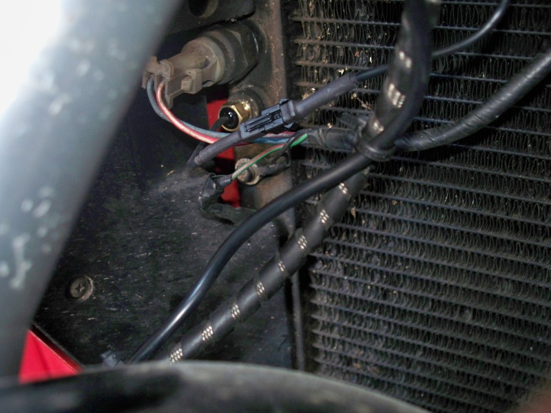

je relance le sujet car je suis en plein dedans KOSO RX1N
déjà je viens de lire ici pour le compte tour![bien [img]images/icones/icon7.gif[/img]](./images/smilies/icon7.gif)
je reprend le fil gris de notre compte tour que je branche avec le marron foncé du KOSO
Apres
j'ai 2 fiches contenant 2 fils chacun (vert et jaune ) avec une petite étiquette sur chaque temp1 et temp2 je prend n'importe le quelle pour la sonde du radiateur ?
Et violet du koso rx1n c'est quoi ?
c'est tous pour le moment
merci du coup de pouce
tin pour chopé quelle chose en français sur le net c'est pas gagné
Apres

salut marco ,si je ne me trompe pas le violet c'est pour les feux de détresse ,que tu n'as pas
et pour la T° il y avait le changement de sonde à faire et la connectique de fournit
ça commence à être des lointains souvenirs
pour le branchement du compte tour j'avais choisit le B sur le schéma
;il va aussi te rester le fil de la jauge à essence non utilisé car sur FZR c'est un contact de niveau ,pas une jauge .
Heureusement qu'il y a des mecs qui roulent en Suze pour répondre ,car chez Yam on te laisse crever sur le bord de la route
