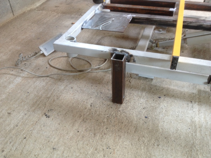

c'est en construction[url=http://www.yamaha-1000-fzr.com/forum/viewtopic.php?p=159163#p159163]eXup90, le 14 Avr 2013, 09:22 a écrit :[/url]T'as une photo avec les pieds ?
en clair ........je fait soudé au 4 angles des tubes de 50x50 , a fleur de la table en haut et qui touche le sol a peu prés 20 cm
là la table sera stable car elle reposera sur 4 angles et la seconde étape c'est mettre des tubes de 45x45 de 21 cm qui coulissent a l'interrieur
quand la table monte les 45x45 descende au sol et une goupille de part en part immobilise la table a peu pres 40 cm du sol et pour etre encore plus haut je rajoute 4 tubes de 40x40 ...... Apres 35x35 et j'arrive a une hauteur de table de 80 cm
ou a la limite je reste sur les 4 tubes de 50x50 et une fois la table a la bonne hauteur je glisse les 4 tubes de 45 x45 de 80 cm de haut et je goupille

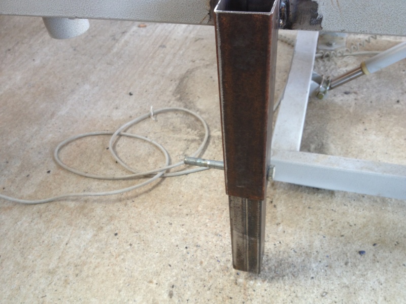

- Messages : 22032
Re: table moto ( sur la base d'un lit )
j'ai bidouillé ça
comme déjà dit 4 bout de tube a chaque angle et d'autre tube qui coulisse a l'interrieur + goupille
c'est bien stable et pour le moment avec les pieds je suis a 60 cm du sol et ça suffit pour bricoler dessus .possible de rajouter encore 20 cm
un coup de peinture , des belles goupilles et j’arrête là
juste a rajouter le coince roue a l'avant

- Messages : 22032
assez simple et rapide a faire ......et très efficace , la table en l'air et très stable ![bien [img]images/icones/icon7.gif[/img]](./images/smilies/icon7.gif)

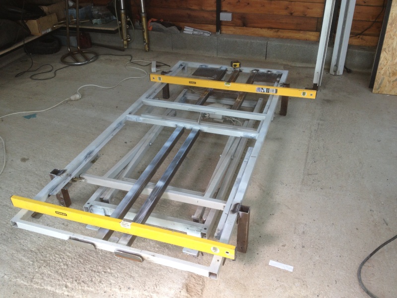

tu na plus cas avoir une chape parfaite car pour régler les faut niveaux ...vive les petites cales
- Messages : 22032
j'ai soudé les 1er tubes en contact avec le sol de niveau d’entrée[url=http://www.yamaha-1000-fzr.com/forum/viewtopic.php?p=160853#p160853]LEYMARIE, le Aujourd’hui, 15:18 a écrit :[/url]tu na plus cas avoir une chape parfaite car pour régler les faut niveaux ...vive les petites cales
