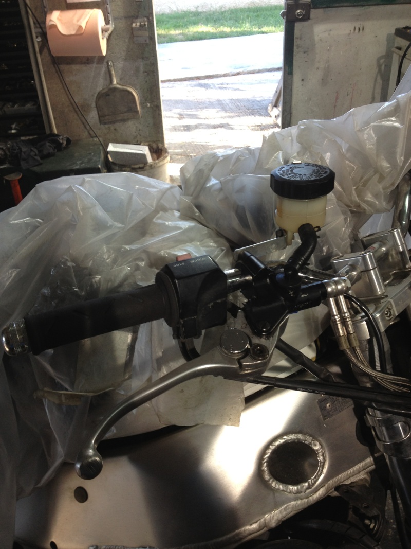

Du nouveau aprés les peintures, compteur koso commandé et reçu, passage de roue + feu clignotants intégrés commandé.
Maitre cylindre de frein et etrier de frein R1 installés. Des photos des que c'est installé.

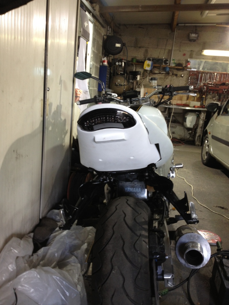

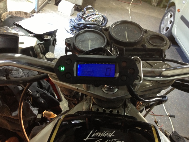

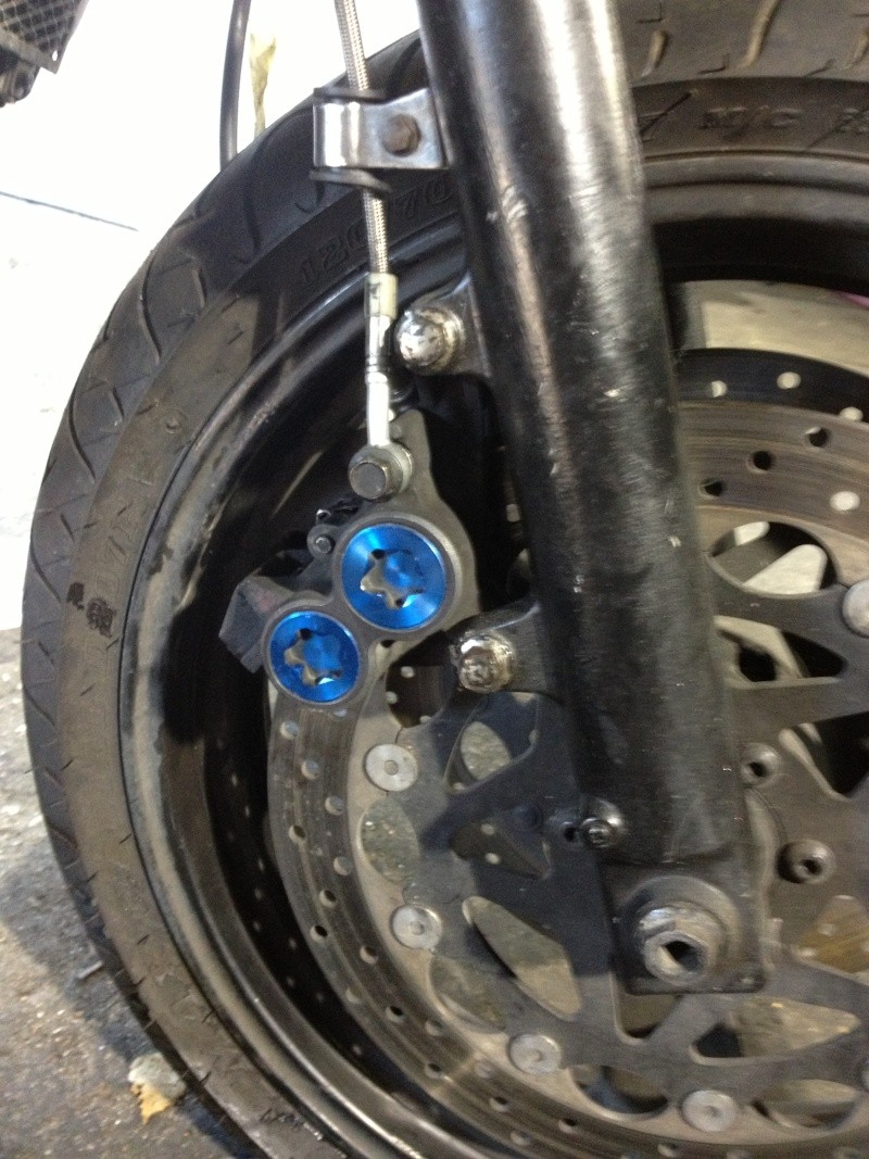

Voila le maitre cylindre YZF 750, et les étriers R1 installés.
J'en ai profité pour positionner le passage de roue, installer le feu arrière avec clignotants intégrés.
J'avais un problème au niveau du feu de stop, il ne s'allumait pas quand le feu était allumé. Aprés avoir revu le faisceau tout est bon.
J'ai également acheté des résistances pour les clignots et c'est bon ça clignote normalement.

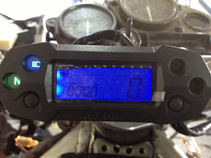

J'ai également installé le compteur koso... wouah une journée pour l'installer, c'est bon tout marche, il me reste plus qu'a rentrer dans le menu et configurer les tr/min car c'est X2 a 4000 tr/min je suis a 2000.
Je verrai ça plus tard.

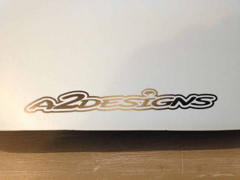

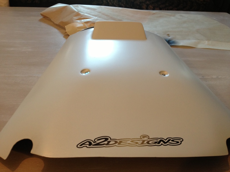

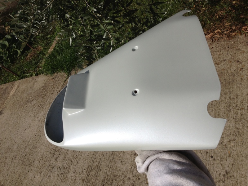

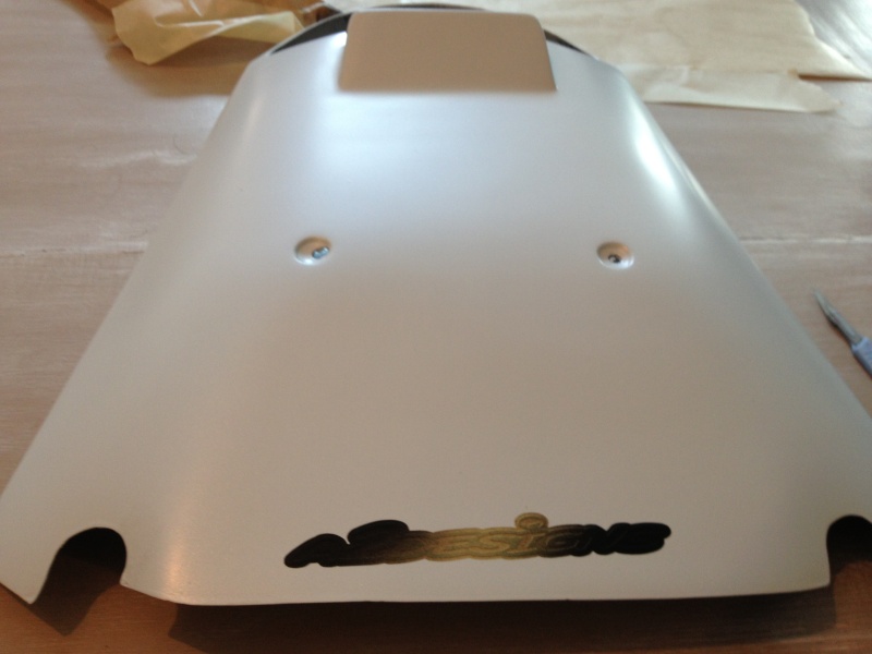

Peinture du passage de roue.
Voila la pièce une fois le blanc et le nacre envoyé
Mise en place du pochoir de mon fournisseur pochoir et coup de doré et de noir à l'aéro
Une partie du pochoir retiré
Résultat final
De suite la première couche de vernis
Résultat final

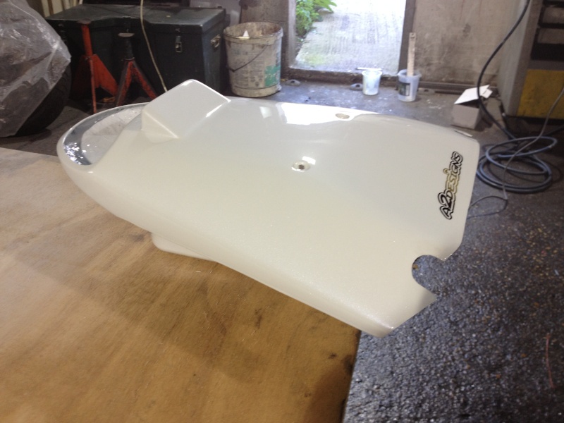

Et voila la dernière couche de vernis. Il ne reste plus qu'à attendre que ça sèche.

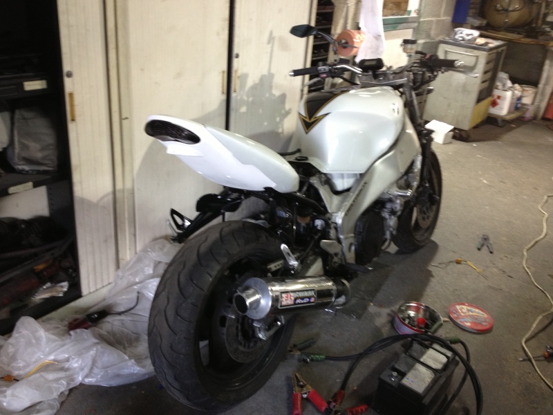

Voila une fois monté

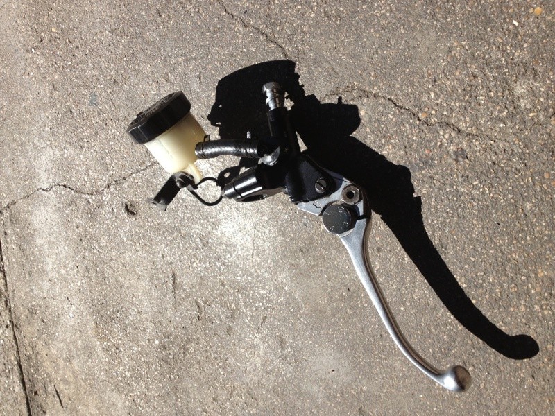

Aujourd’hui hui j'ai trouvé un maitre cylindre d'embrayage avec bocal le tout provenant d'un YZF 750 R. J'ai eu du mal a en trouver un pas cher mais j'y suis arrivé.
