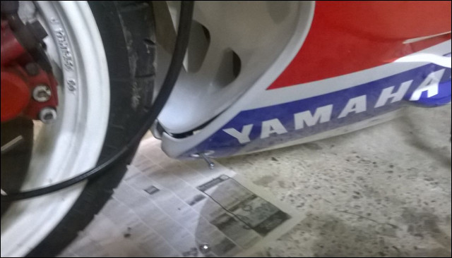

la vis en bas qui reprend la partie du milieu tombe pas en face

je recommence ce soir, j'devais peut-être être trop pressé, faisait beau, ....
j'ai toute la semaine pour le fixer et attendre le WE prochain pour rouler,
le pire c'est que samedi j'ai réussis 2 fois à la mettre c'te vis, mais j'arrivais pas à la serrer, du coup re-démontage dimanche pour passer un coup de taraud ...

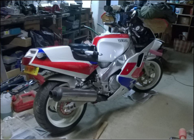

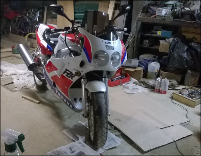

bon mamie zoé a eu peur :lol: :lol:
j'ai écouté david et enlevé une des 2 grosses vis,
et en 5 min chrono .... YESSSSSSSS
j'mets 2 tofs de mamie

et bien voila une belle FZR [img]images/icones/icon7.gif[/img] [img]images/icones/icon7.gif[/img]
Re: remise en état
Message non lu par stg19 » lundi 26 janv. 2015, 22:02
bien d accord tres belle [img]images/icones/icon7.gif[/img] [img]images/icones/icon7.gif[/img] [img]images/icones/icon7.gif[/img] [img]images/icones/icon7.gif[/img]
Re: remise en état
Message non lu par ivan » lundi 26 janv. 2015, 22:39
C'est tout bon [img]images/icones/icon7.gif[/img] [img]images/icones/icon7.gif[/img] [img]images/icones/icon7.gif[/img]
