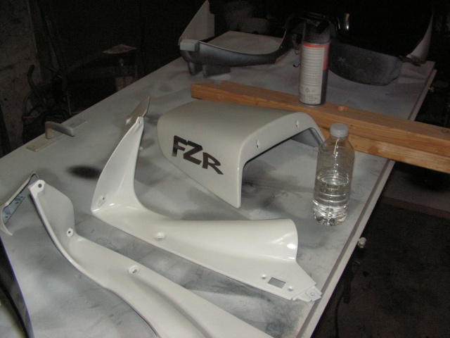

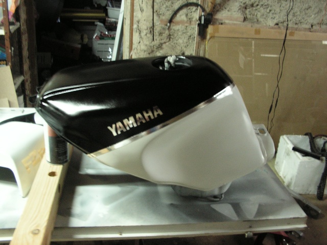

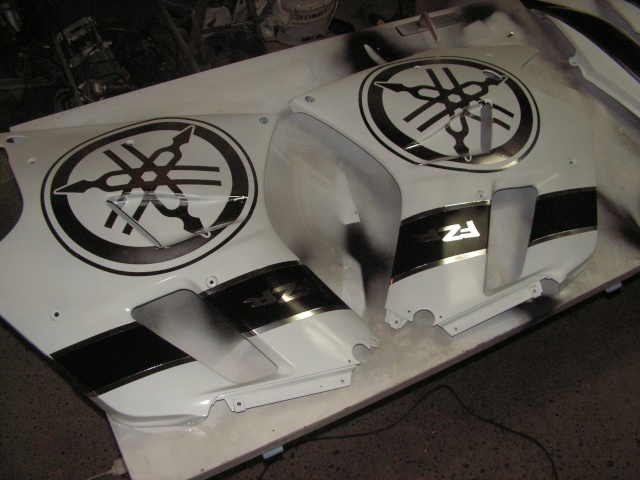

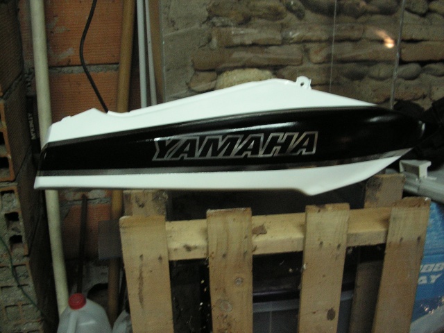

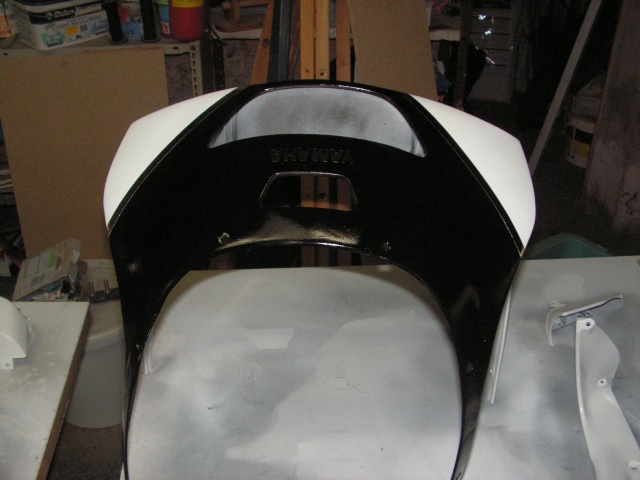

stikers posé et vernis appliqué
Messages : 2903
Re: refection de mon exup
Message non lu par gwen » mardi 15 mars 2011, 20:05
Superbe :+1: :top: :top:
