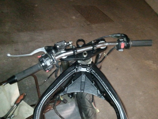

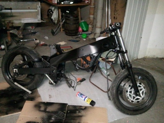

j ais commencer un pti peut le remontage et fait des essais avec le reservoir non pas pour voir si ca allais faire bien tous noir et ca me plais bien ditent moi ce que vous en pensez
voila pour le moment j en remetrais d autre quand j aurais avancer

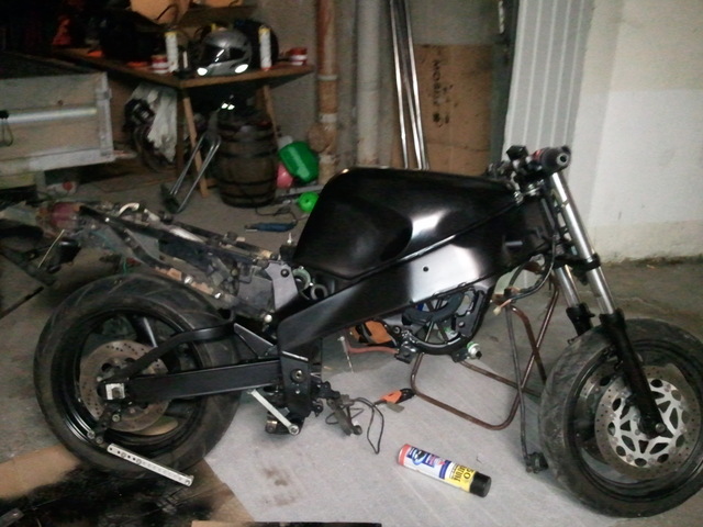

bonjour tous le monde je sais que je ne passe pas souvent sur le fofo ces dernier temps mais je suis deborder de taf je prepare mon demenagement avec ma femme on attend un heureuse evenement mais c est une grossesse qui se deroule pas tres bien donc je donne un gros coup de main a la maison mais j ai reusis a me mettre un pti peut a remonter ma moto car j aimerais quelle soit prete pour cette ete je vous met les derniere photo que j ais le reservoir et la coque sont monter a blanc car il ne sont pas peint encore et je suis en train de faire le necessaire pour passer le pot en position haute et enlever le feu ar pour y mettre des feu a led mais comme je vous les dit je n ais pas le temps en ce moment donc on verras bien Image Image Image ImageImage
voila dites moi ce que vous en pensez et des que j ais du nouveau et un peut de temps je vous promets de repasser vous faire un pti coucou :hello:
