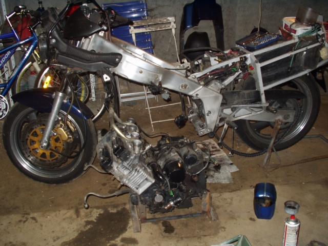

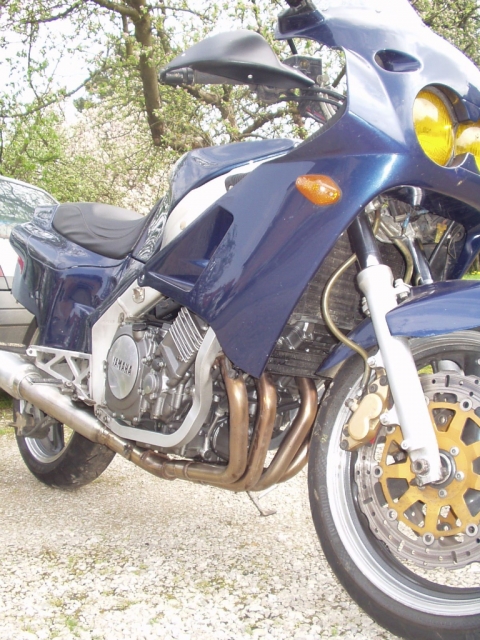

En vue d'un voyage en Corse, j'ai fais une grosse révision de mon 2LE.
Je butais sur des problèmes de démarrage à froid et j'avais un claquement de chaine intempestif dans le fond du carter.
Après vérification de toute la chaine carburation (filtre, pipes, nettoyage rampe..) et changement de batterie, je n'ai pas vraiment progressé.
Une mesure de compression à révélé des soucis d'étanchéité des soupapes surement dus à un jeu insuffisant. Le dernier règlage remonte à 65000kms ; fiable la mamie [img]images/icones/icon7.gif[/img]
Le claquement de chaine est vraisemblablement du à la chaine Hyvo.
Bien que le moteur marche encore bien dans les tours, j'ai pensé que c'était l'occasion de monter mon moteur refait. Histoire de voyager l'esprit serein.
dépose
le nouveau moteur
le tout remonté

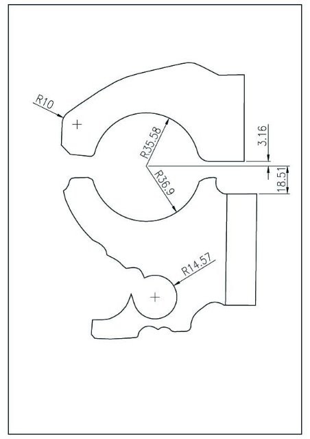

[url=http://www.yamaha-1000-fzr.com/forum/viewtopic.php?p=141933#p141933]septer01, le Vendredi 4 Mai 2012, 19:53 a écrit :[/url]Je pensais éveiller votre curiosité avec cette tôle autour du pignon de sortie de boite; ben non !! Personne n'a remarqué. [img]images/icones/icon6.gif[/img]
Donc ce sont deux tôles d'alu collées au silicone noir qui bouchent les cavités entre les nervures des carters.
Tous ceux qui ce sont déjà "amusés" à enlever les paquets de graisse de chaine devinent l'utilité de la chose!
Miniature
Pour ceux que ça intéresse j'ai fais un dessin des plaques sous format DXF ou PDF
bonsoir, en lisant ce post, je veux bien avoir les dessins en "dxf" (compatible autocad), j'ai un poto qui à un 88, et je regarderais pour mon 89 l'adaptation. :) :)

Message non lu par septer01 » jeudi 20 nov. 2014, 20:44
les carters sont pareils à ce niveau du 87 au 95 et même au thunderace (à confirmer)
Donne moi une adresse mail pour que je puisse t'envoyer le fichier ; j'ai pas trouver d'option permettant de le faire par MP

Merci pour le fichier
il n'y a pas un facteur d'échelle, les cotes sont toutes à virgule ?
tu l'as fais en quelle épaisseur ?

Je ne sais plus trop bien l'epaisseur que j'ai utilisée.
J'ai pris un bout de tôle qui trainait.
De toute façon ça n'a pas d'importance; entre 0.5 et 2 mm ça ira.
Vers l'arriere les toles ont été pliées en arrondi jusqu'à venir toucher les carters pour éviter que la crasse penetre sous la tole.

ok, moi je vais les faire découper au laser en 1mm je pense, assez facile à travailler comme ça.
