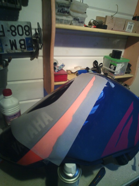

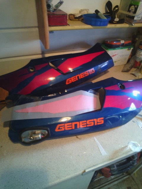

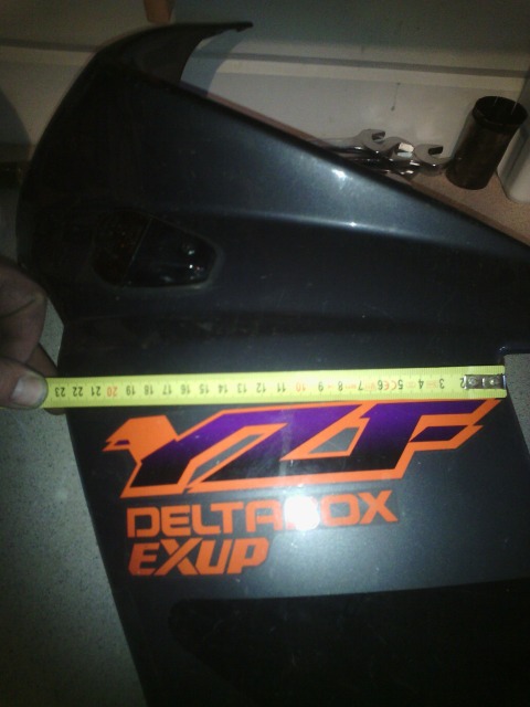

je suis retourné en enfance et j ai decalqué et pris les mesures de touts les sticker en vu de les faire refaire mais pas en couleurs d origine ( mais ça vous verrez plus tard pour les couleurs )
bon il n y aura pas de rose :lol: :lol: :lol: :lol: :lol: mais les stickers auront les formes de ceux d origine

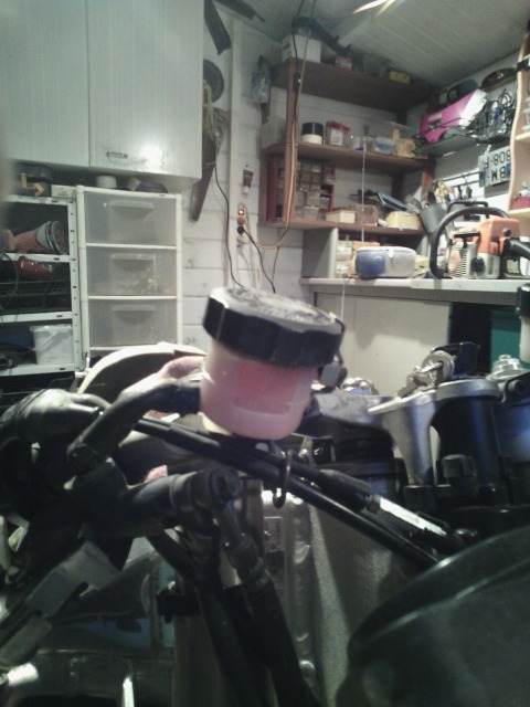

ce soir en rentrant je suis aller voir les mamies dans l atelier et du coup j ai une question car en regardant mes bocaux de liquide de freins et d embrayage j ai remarqué qu il y en avait un qui etait rose et l autre jaune donc je voulais savoir quel liquide etait preconisé pour les freins et l embrayage

salut stephane dot4 et normalement c'est transparent ;)

je met une photo pour faire voir que c est bien rose
le liquide a pas vu david pourtant donc il a pas pu attraper la rosite aigue de ses jantes :lol: :lol: :lol: :lol: :lol: :lol: :lol: :lol: :lol: :lol:

Moi j'utilise du DOT 5.1,mais DOT 4 c'est bon [img]images/icones/icon7.gif[/img]
Pour la couleur rose je ne vois pas,l'appartenait pas à une nana dès fois :doute: :doute:

c’est peu être du liquide de refroidissement :lol: :lol: :lol: :lol: :lol: :lol:
normalement transparent et devient marron avec le temps a cause de l’eau qu'il absorbe ;) ;)
j'ai trouvé ça pour ta couleur de folle :lol: :lol: :lol:
Enfin, certaines marques comme Shimano et Magura font appel à des liquides de frein d’origine minérale. Ce liquide est aussi connu sous le terme LHM, qu’utilise la marque Citroën pour certains de ces véhicules à suspension hydraulique. Ne vous fiez pas aux colorations vertes ou bleues des différents liquides de frein. Les industriels du graissage et pétroliers, les véritables fabricants de ces liquides, incorporent des colorants pour identifier leurs produits, comme l’a été si longtemps le LHM de couleur verte à la demande de Citroën. Mais attention en période de garantie, n'utilisez que le liquide Shimano (couleur rose) pour les freins de cette marque, et le liquide Magura (couleur bleue) pour les freins Magura. Toute garantie sera d'office refusée par ces fabricants en cas d'utilisation d'un liquide qui n'est celui préconisé, le colorant permettant de repérer ce mélange. Les constructeurs sont ainsi, tout ce qui n'est pas de leur marque, ne convient pas à leur mécanique. Ne voit-on pas la même exigence en automobile ou tout autre secteur motorisé ?
