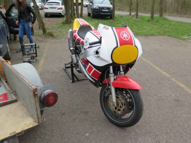

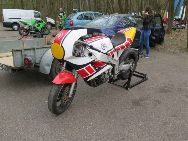

Hier premier roulage. Juste pour voir. J'ai pas encore fait la carburation et elle est trop riche.
J'ai mesuré le niveau sonore du pot avec un sonomêtre qu'on m'a prêté.... 102dB
J'ai fabriqué un autre DBKiller "classique" , re-mesure ... 101dB ; là il y a un blème.
Ayant des doutes sur le sonomêtre , j'ai démarré mon 2LE équipé d'un Devil homologué et qui a déjà fait de la piste.... 99dB; c'est sur, il y a un blème.
Il va falloir trouver des bonnes bases de mesure avant de faire la carbu.

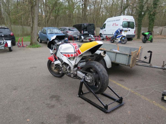

Il faut que je déplace la pompe à essence; au bout de 4 - 5 tours le moteur se mets à tousser... j'ai plein de bulles dans la conduite d'essence
!! la voix de DIEU est impénétrable
Un autre pneu arrière pour me rapprocher du sol sans serrer les fesses
Et quelques détails insignifiants
Il faut également que je modifie le coude du silencieux; trop près du repose pied, il me gène dans mes appuis.[url=http://www.yamaha-1000-fzr.com/forum/viewtopic.php?p=157990#p157990]eXup90, le 18 Mar 2013, 22:51 a écrit :[/url]Hum ! T'as pas peur qu'elle prenne chaud ?
J'avais mis la mienne plus au frais![]()

C'est sur que le gain de poids se fait sentir !
accélération, freinage, vivacité ... les premières impressions sont bonnes.
Vivement un bon pneu, pour travailler les suspensions qui sont encore "brut de montage"
La commande d'embrayage va bien aussi
Le rouleau de démarrage fonctionne.
