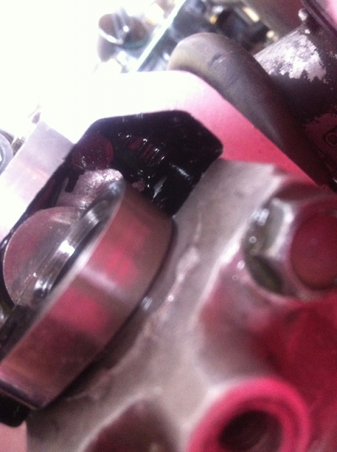

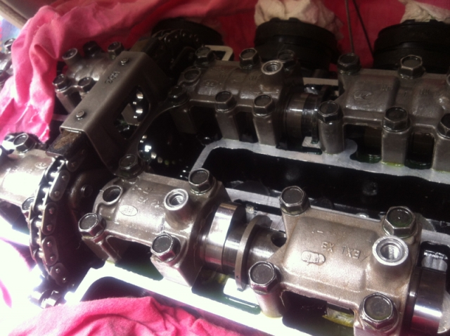

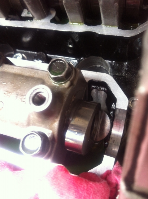

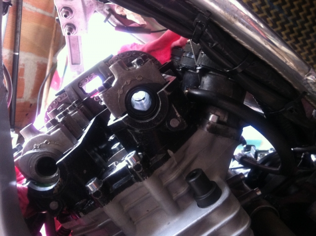

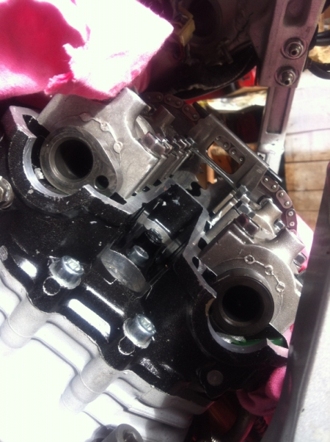

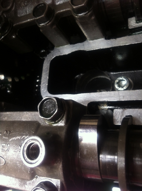

Voici quelques photos pour que vous puissiez voir le travail qu'il y a pu avoir sur la culasse pour que les AAC YEC puissent ce monter ainsi que d'autres photos pour le fun ;)
ENJOY !
On pe apercevoir le travail sur la culasse pour l'adaptation des AAC YEC

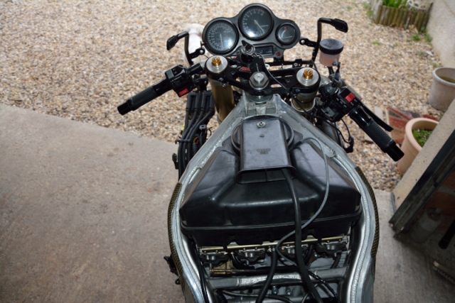

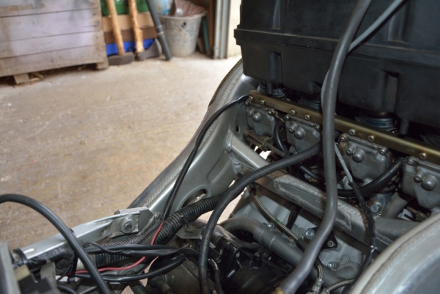

Rampe + boite à air en place, le renfort passe juste derrière [img]images/icones/icon7.gif[/img]

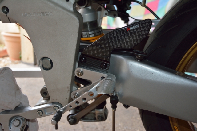

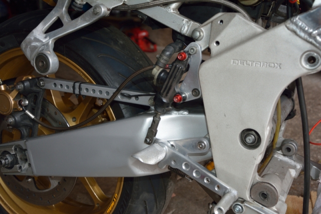

Mise en place des commandes reculées avec adaptation d'une protection de talon carbone de R1 2007, j'y est mis une plaque d'alu pour surélever la protection en carbone pour pas qu'elle tape le bras oscillant sur de grosses compressions
Coté gauche
Coté droite, pas d’inquiétude, la tige du MC est bien aligné, pourtant sur la photo on dirait qu'elle est de travers!
La visserie sera également adapté, j'ai pris ce que j'avais de dispo sur le moment.. Tout est crado, bien évidement j'ai tout nettoyé par la suite :)

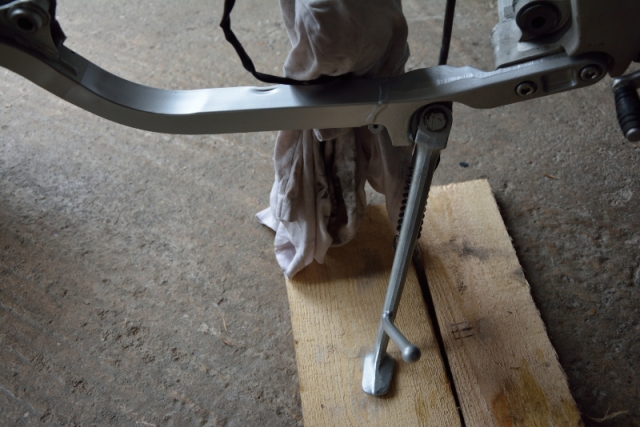

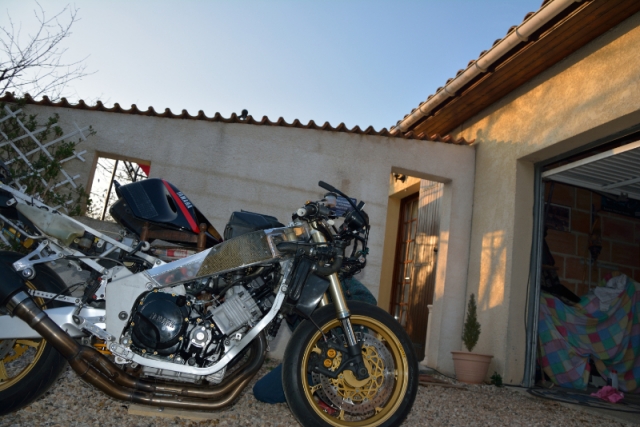

Petite peinture du berceau et de la bequille, sa fini bien [img]images/icones/icon7.gif[/img]

Le collecteur est carément énorme :crazy:
Quand tu regardes les AAC, t'as l'impression qu'ils ne vont pas passer pas dans le "cache culbu" :D
Comme tu dis, là, y a du lourd ;)
Ca frôle le Drag bike :lol:

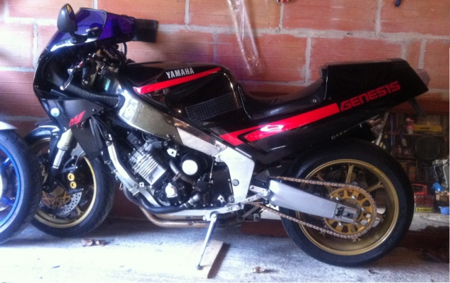

Quelques petites news toute fraiche :D
Après pas mal de déboire sa y est mamie roule enfin et j'ai enfin attaqué le rodage ! :crazy:
J'ai réalisé 255 kilomètres ce week, c'était juste génial de sentir le moteur ce libéré et changé de tonalité au fil des kilomètres !
Un pur bonheur après tout le travail réalisé ! :top: :top:
Donc si tout va bien, le week end prochain je devrais pouvoir finir la moiter du rodage !
J'attends avec impatience ma nouvelle couronne car la démultiplication "d'origine" du Genesis ne correspond pas du tout à celle de la boite racing, il me faut du 16-43 et j'ai actuellement 16-47 donc je fais du sur place à 5000tr/min :D :D
Mais quel bonheur de rouler avec un tel moteur... Va quand meme falloir que je change de silencieux car avec le DEVIL elle est à plus de 100 DB sans problème ! [img]smile/zoumzoumzeng.gif[/img] [img]smile/zoumzoumzeng.gif[/img]

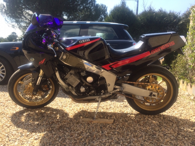

Rodage presque terminé, 900 kilomètres effectué et sa y est le moteur est vraiment bien libéré !
Je vais enfin pouvoir accélérer un pe [img]smile/hapface01.gif[/img] :crazy: :crazy: :roi:

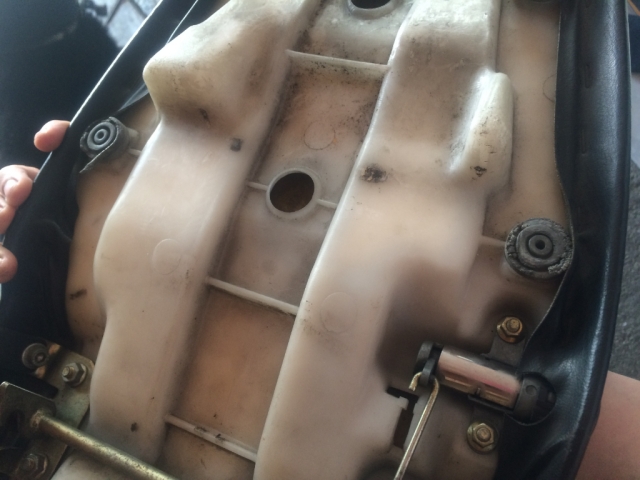

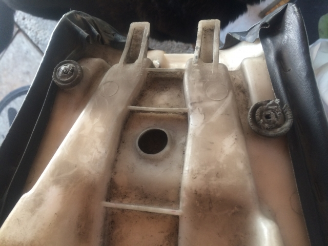

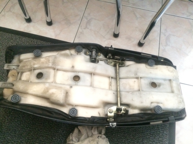

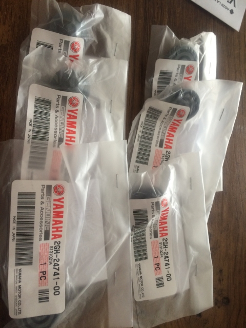

Samedi j'ai changé les patins en caoutchouc sous ma selle car il était HS !
Et voila :D
Message non lu par alfiste31 » dimanche 20 mars 2016, 14:01
tu a les prix ??? ........par curiosité ;) ;)
Thomas46
Message non lu par Thomas46 » dimanche 20 mars 2016, 14:27
Oui, chez yam les 6 petits caoutchouc mon couté 29€, c'est pas donné quand même !!! :cassetete:
