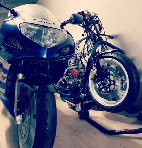

Hello,
Commençons par les bonnes nouvelles:
Preums,j'ai trouvé une personne qui refait un bloc moteur à neuf, mamie aura un petit coeur tout neuf et légèrement booster
Deuxièmement, j'ai acheté un petit boitier fort sympas, un YEC endurance

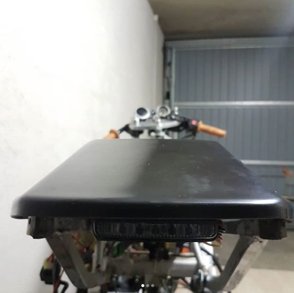

Pour finir, j'ai installé mon feu arrière hier soir.
Pour l'instant, je fini de poncer le deltabox pour enlever toutes les vilaines marques faites par un entretient très médiocre. Une fois fini, je me pencherais sur le support de plaque latérale, le support en fibre pour les relais, batterie, et autre sous la selle et je finirai par changer plusieurs connecteurs fichus, brûler et autre et je referai deux trois câbles pour me permettre de pouvoir placer les composants de façon propre et ordonné
Bon, comme vous le pensez bien, il y a une mauvaise nouvelle... Quand j'ai changé les roulements de la roues arrière je n'ai pas pris les mesures d'enfoncement et maintenant la jante est trop décalée sur la gauche. Je suis obligé de sacrifier le roulement côté couronne pour avoir le bon enfoncement, ça sera fait dans la semaine
Ah oui, je vous ai pas dit, mamie n'est plus la seule Jap dans mon coeur, j'ai craqué sur une K1 600 pour brûler de la gomme en attendant ma charmante FZR
ALLEZ, LA FIN APPROCHE!!!!!!!!!!!!!!!!!!!
