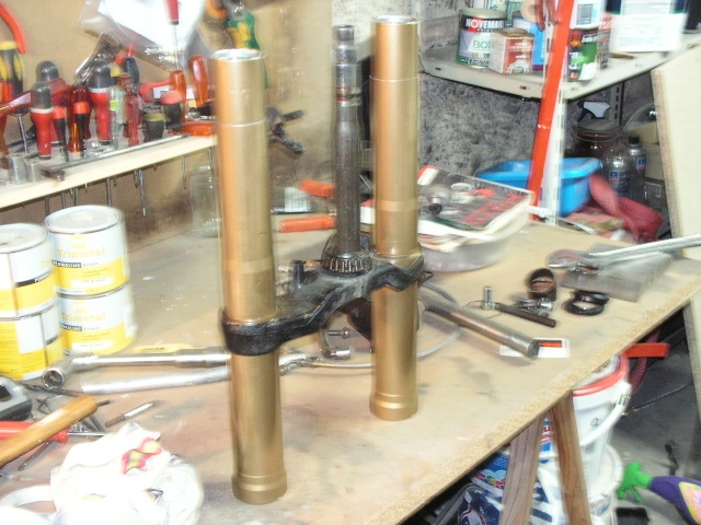

un petit rejeunissement des tubes de fourche

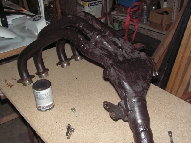

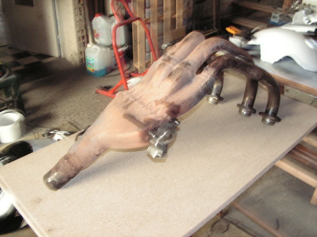

un coup de jeune au collecteur
avant
apres

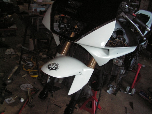

et le remontage qui commence a prendre forme

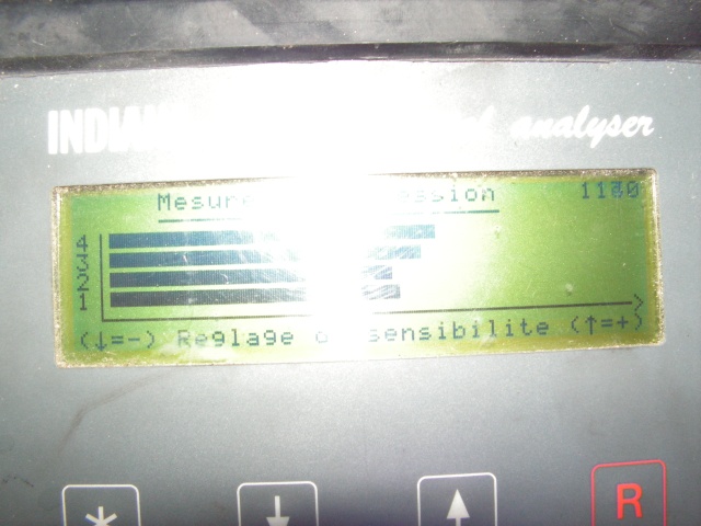

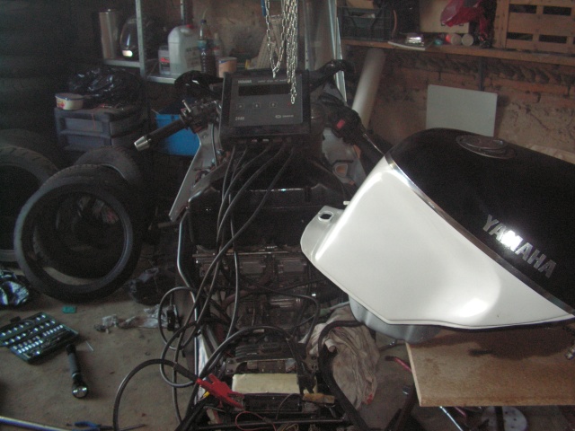

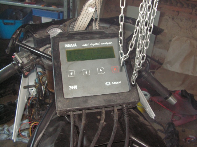

un peu d'avancée, tout est rebrancher donc maintenant reglage
mon souriau branché, j'adore cet appareil, il dit tout et d'une precision impecable
reglage syncro et richesse, les courbes sont nikel, donc mes soupapes sont en excelente santé
la syncro elle etait deja pas trop mal, mais on va quand meme y mettre un petit coup
et la fourche repeinte et remontée avec le garde boue

Message non lu par exup07 » samedi 19 mars 2011, 20:52
drummor a écrit :un peu d'avancée, tout est rebrancher donc maintenant reglage
beau matos --> pas façile a trouvé [img]images/icones/icon7.gif[/img] il y a un cable avec une pince induction ou c'est une sonde pour les gaz d'echapement pour réglé les richesse .
tu peut reglé l'injection avec ça aussi non . si tu a iune adresse pour acheter le meme je suis preneur :sarcastic:
au bas mots c'est 1000 euro le matos
