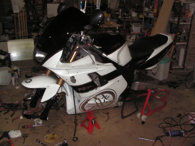

exup07 a écrit :
drummor a écrit :un peu d'avancée, tout est rebrancher donc maintenant reglage
mon souriau branché, j'adore cet appareil, il dit tout et d'une precision impecable
beau matos --> pas façile a trouvé [img]images/icones/icon7.gif[/img] il y a un cable avec une pince induction ou c'est une sonde pour les gaz d'echapement pour réglé les richesse .
tu peut reglé l'injection avec ça aussi non . au bas mots c'est 1000 euro le matos :love:
c'est a induction, pour l'injection je ne sais pas, je me suis jamais penché dessus mais ça doit le faire. et ça vaut beaucoup plus de 1000 euros

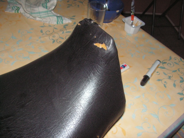

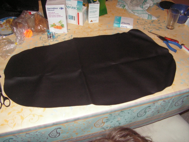

petite remise a neuf de la selle
avant, elle en avait besoin

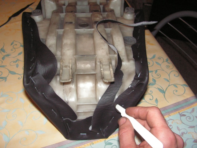

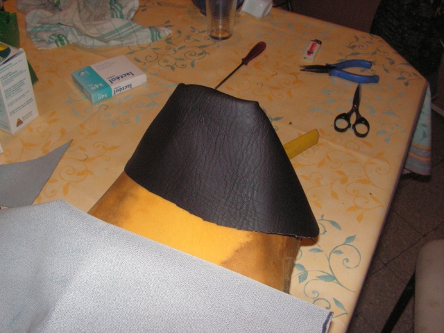

on commence par degraffer le sky, puis on s'en sert comme gabari sur le neuf
et on reagraffe en partant de l'arriere, on prendra soin de doubler sur le "bec" a l'avant car c'est la qu'il y a le plus de tension

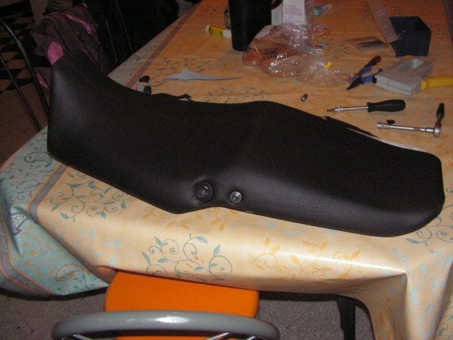

on fignole l'excedent et on perce les passage serrure et vis
voila fini, un demi heure de taf et 4 euros de matos

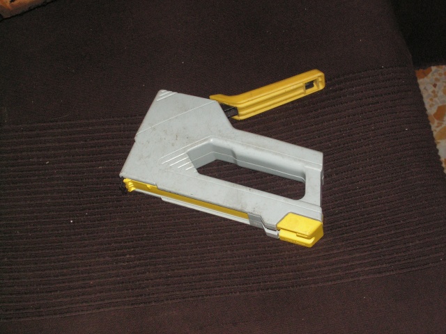

tu as utilisé quoi comme agrafeuse ? une manuel ou pneumatique, car j'ai fais un essai avec une manuel , l'agrafe ne c'est planté que de quelques mm.
je voulais voir pour refaire 2 selles, et du coup j'attend

sncgte a écrit :tu as utilisé quoi comme agrafeuse ? une manuel ou pneumatique, car j'ai fais un essai avec une manuel , l'agrafe ne c'est planté que de quelques mm.
une manuelle, faut bien appuyer
Re: refection de mon exup
Message non lu par sncgte » dimanche 20 mars 2011, 01:24
ok merci , je vais voir si je ne peux pas tarrer un peut le ressort su la mienne

sncgte a écrit :ok merci , je vais voir si je ne peux pas tarrer un peut le ressort su la mienne
apres suivant, les agraffes, elles rentres plus ou moins bien.petite precision la dessus, ne pas prendre des agraffes de plus de 5 mm car par endroit ça passe de l'autre coté et vous precerez le sky tout neuf
Message non lu par sncgte » dimanche 20 mars 2011, 14:20
oups merci de la précision, les miennes doivent faire 10 ou 12 mm donc je vais en acheter des courtes.

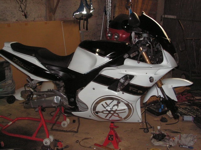

elle commence a ressembler a quelque chose, non???
reste encore a peindre les roue et le ras de roue ainsi que changer l'etrier ar
Message non lu par sncgte » dimanche 20 mars 2011, 19:28
en blanc , c'est pas mal aussi , juste avec le sigle au millieu, c'est sobre mais ça flache bien.
part contre je pense que tu vas finir part tomber le BO pour le peindre, ça vas pas avec le reste ( c'est mon avis perso, ça vaut ce que ça vaut).

Message non lu par drummor » dimanche 20 mars 2011, 19:59
sncgte a écrit :en blanc , c'est pas mal aussi , juste avec le sigle au millieu, c'est sobre mais ça flache bien.
tous les avis sont bon a prendre, je pense que ça va finir comme ça aussi

--> tain super boulot Drummor [img]images/icones/icon7.gif[/img] , j'ai peut être dû louper une ligne mais tes jantes; tu les as prévues en quelle couleur?
drummor
Messages : 290
Enregistré le : lundi 2 mars 2009, 07:00
ma moto : 1100 cbr xx
Localisation : tarn et garonne st nicolas de la grave
Message non lu par drummor » lundi 21 mars 2011, 16:35
schrek a écrit : :OO: tain super boulot Drummor [img]images/icones/icon7.gif[/img] , j'ai peut être dû louper une ligne mais tes jantes; tu les as prévues en quelle couleur?
en blancs, tu n'as rien louper, c'est moi qui les ai oublier :crazy:
