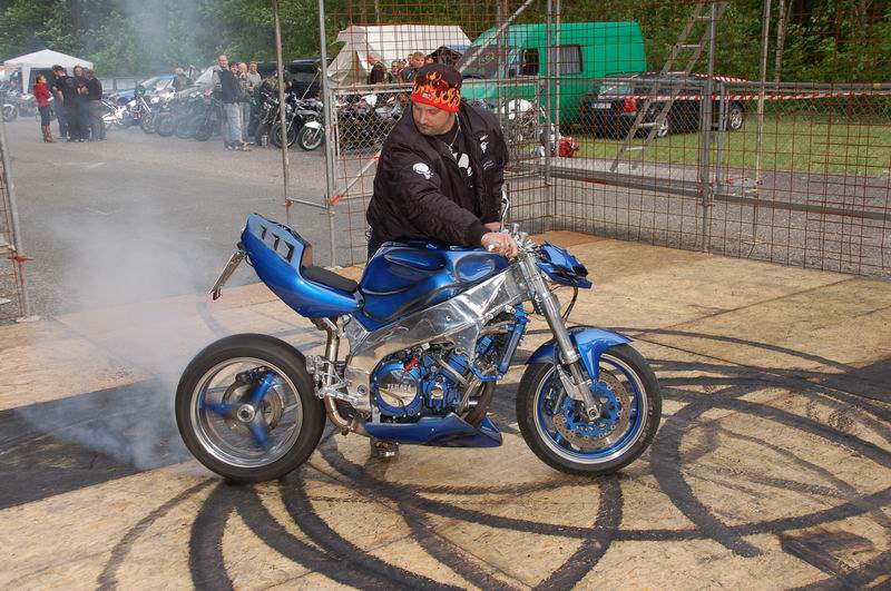

ça me dit quelque chose ........un arr de yzf sur un fzr ...........je cherche le post qui en parle ;)
Re: montage arriere yzf 750
Message non lu par alfiste31 » vendredi 19 mars 2010, 20:19
dans se genre
http://i34.servimg.com/u/f34/11/82/58/39/street11.jpg
ou
http://www.servimg.com/image_preview.ph ... u=11825839
ma préféré ;) ;)
c'est pas tous a fait la réponse a ta question :lol: :lol: ........je cherche ,je cherche :lol:

sncgte a écrit :david arrète de fumer du thin tu ne supporte plus.
les brel tu me les donnes, vite je vire toute cette mer....
c'est vilain comme tout
j'ai pas dit que j'aimai :no: :no: :no: :no: bien au contraire je suis un pur et dur du bracelet et a la limite dans l'origine ;)
Message non lu par sncgte » vendredi 19 mars 2010, 21:37
tu me rassure david.
car la franchement a gerber surtout la dernière le cul de la brel c'est une horreur.
