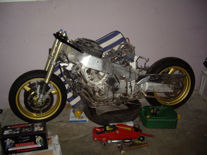

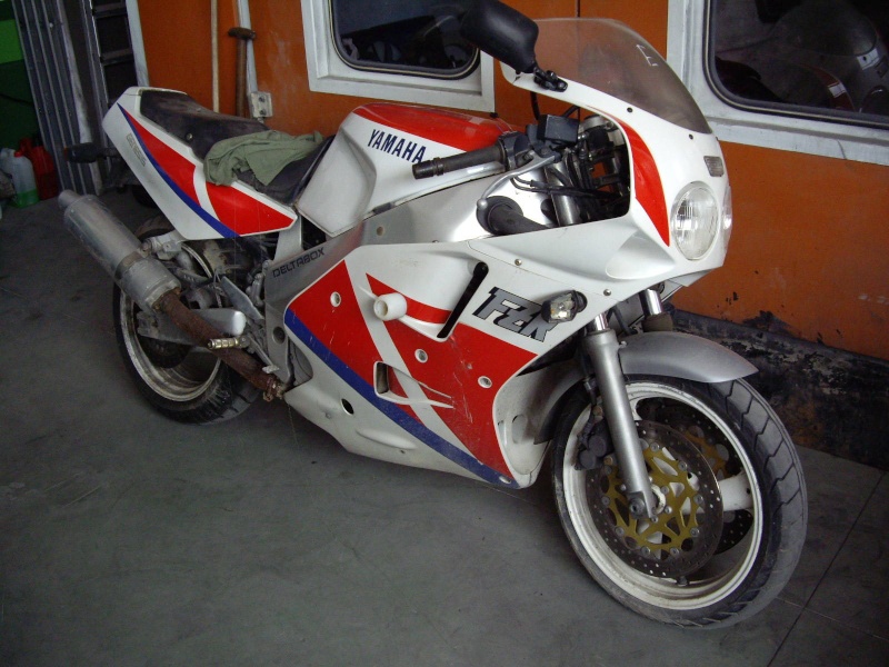

des ailes 10 du matin était dans lleida, en m'achetant une bête légendaire, qui est bien sûr un yamaha, comme cela ne pouvait pas être une autre marque.
ici je vous laisse que me et acheté, faute des photos réelles que je n'ai pas comme faites et elles j'espère faire demain.
certes avec 46 mille kms à un allumage la deuxième aile, et ma sorti la plaisanterie par 500 euros.
et ici je sers d'intermédiaire démontée et rapidito pa manger que je fais tarde.a currar, segire avec les photos et les modifications.

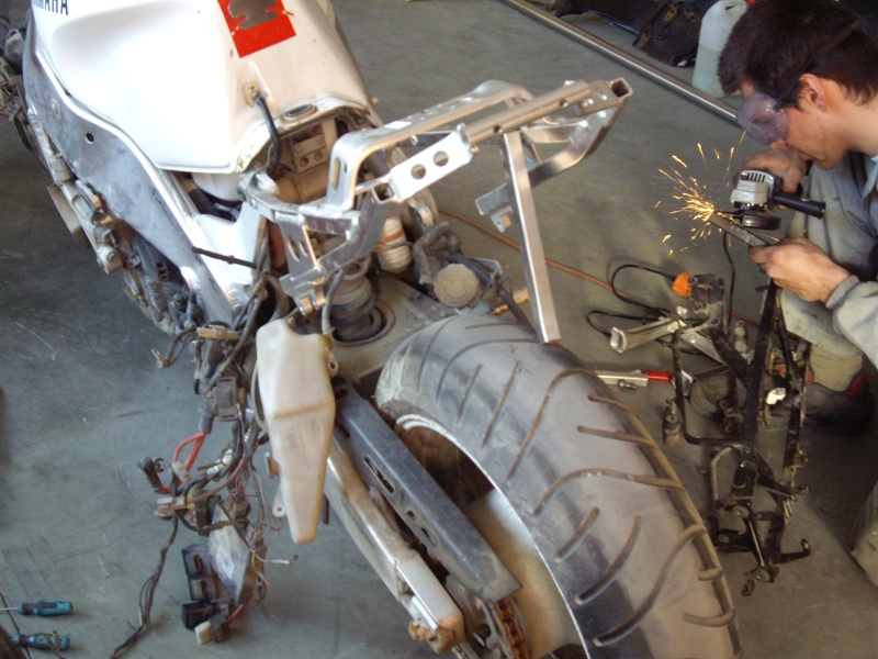

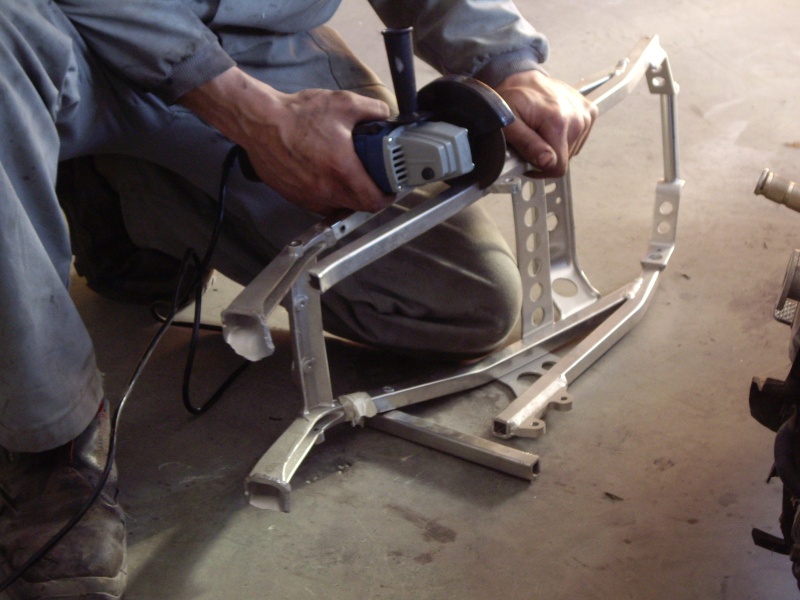

ici en coupant le sous-châssis de l'une r1, pour modifie-le et qu'entre dans le fzr.
ici en le présentant dans la moto, pour prendre des bas et pour accorder dans les ajustages.
plus de pas dans la modification et l'amélioration du fzr.

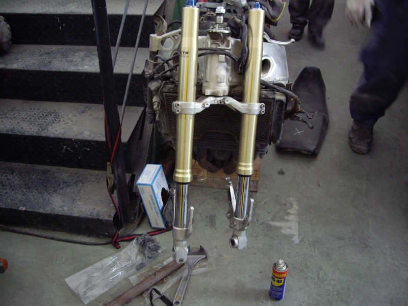

l'axe et le tija sont différents, mais l'axe qui me vaut, je ferai simplement un changement d'axe et à placer les barres de r1
les barres de r1
les mêmes barres démontées et prêtes de nettoyer, et je change des renforts et de housses

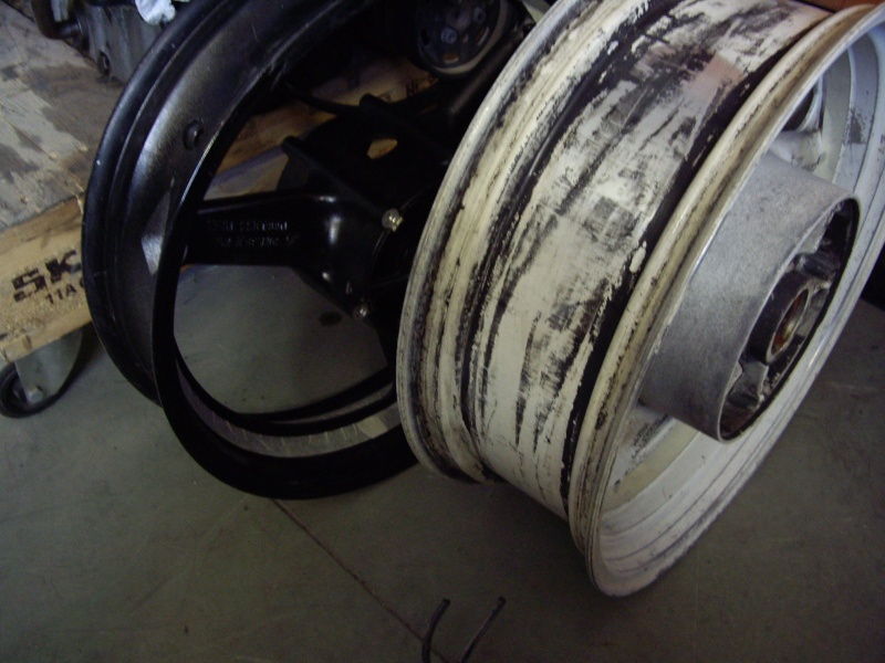

des jantes desengrasadas, propres et encintadas, pour peindre et pour polir.

ici je vous laisse un échantillon des jantes fameuses.
l'araignée nettoie d'un oxyde et récemment peinte
la jante postérieure montée
une jante de devant en plaçant les disques et les vis récemment peintes
elle est crasseuse puisque depuis la destruction pas à un fait rien dans le moto.ahora ne touche nettoyer et graisser tout.
et 5 ans le soleil et le temps puisque pesan.espero la laisser crâneuse et propre qui presque me donne quelque chose de seul en montant les jantes de la merde qu'il porte.

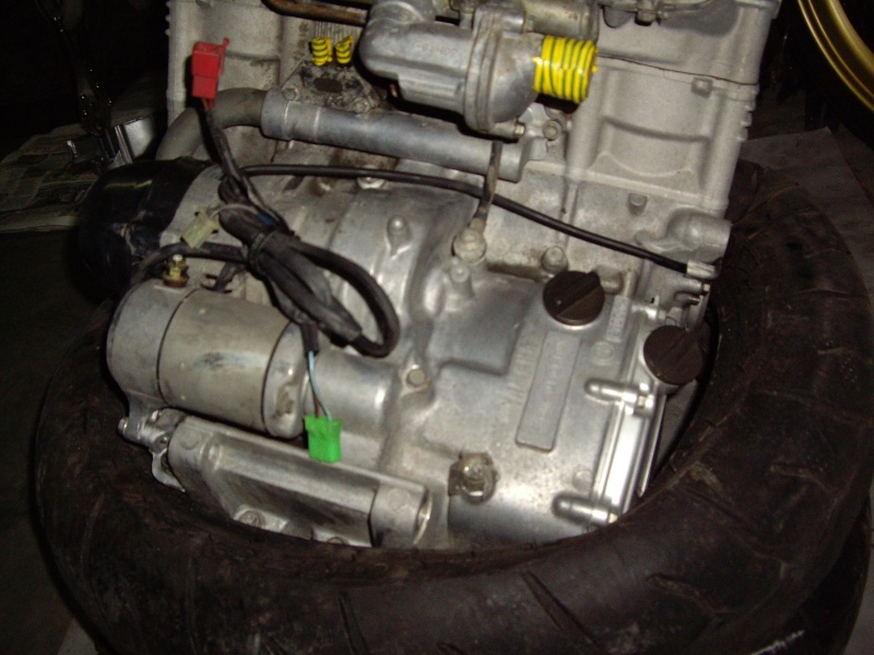

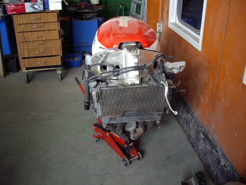

un moteur retiré du châssis
ainsi à quedao le moteur, pour moi parfait pour lui donner une main de noir mat et masquer l'aluminium laid qui était dessous
que sur des couleurs et des goûts il n'y a pas de pas tout à fait écrit, mais comme était le moteur de dégradé par son laisser-aller dans la destruction, j'ai cru que le meilleur était de lui donner une main de peinture, et de le rajeunir dans la manière delo possible.
je lui ai donné une légère main, faute de laquelle il sèche un bien et je lui donnerai plus de mains pour couvrir des imperfections et les autres.
le couvercle fameux du pignon, de comment ça va à maintenant, avec deux mains de peinture
le moteur avec une légère main et en évitant qu'il fasse churretones, ainsi les jugements et les espaces se couvriront avec autres mains de pintur

j'ai placé la suspension du r1, ténia à la maison et il voulait améliorer la suspension de la fzr1000.
