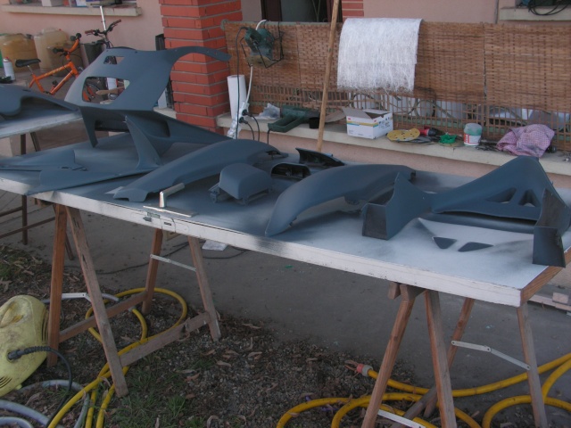

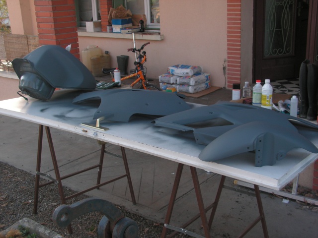

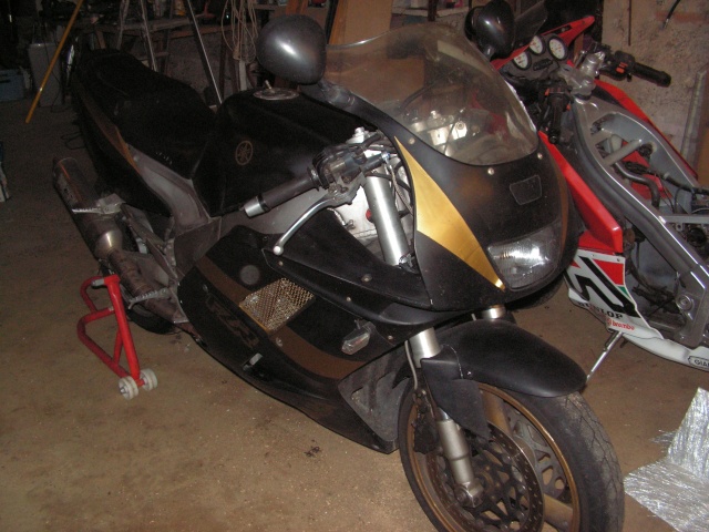

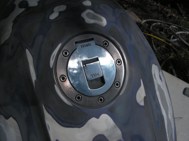

mon ENFOIRE de chien s'etant attaqué a mes flans de carrenage et etant a pied pendant deux mois (suspention de permis du a un gros flash), j'ai decidé de la refaire de A a Z, elle sera blanche, noir et chrome, avec le cadre en noir mat. les tof au fur et a mesure

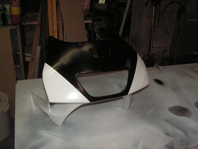

pour le moment c'est ça

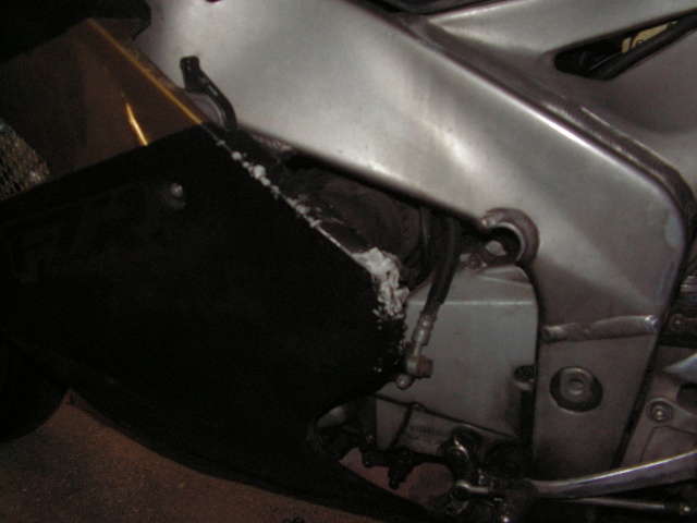

un flan bouffé par mon andouille

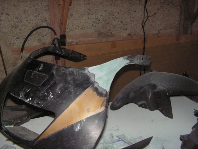

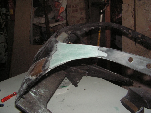

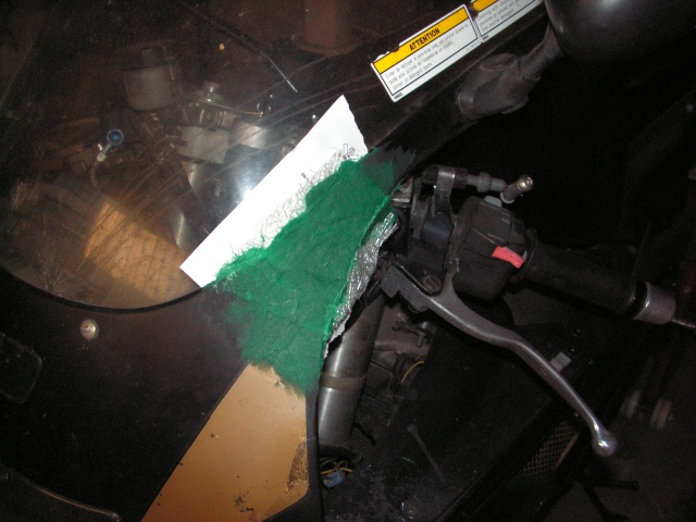

debut de reparation de la tdf qui etait bien cassée, j'ai pris un caillou a 180, ça pardonne pas, vaux mieux elle que moi, ça aurai saigné. je fait une pre reparation en place pour garder l'alignement car il manque le morceau complet

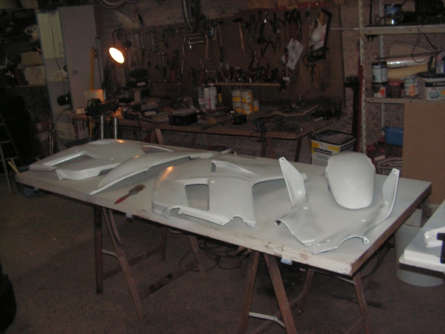

la tdf reparée

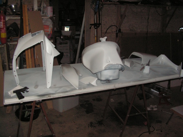

la on va commencer a y voir plus clair

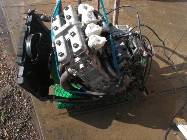

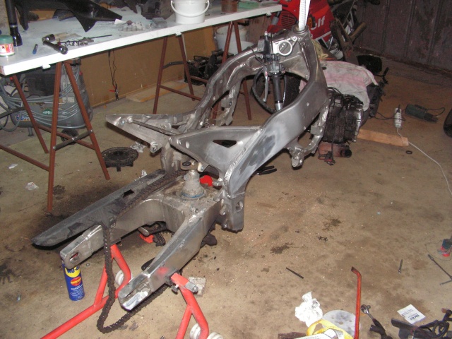

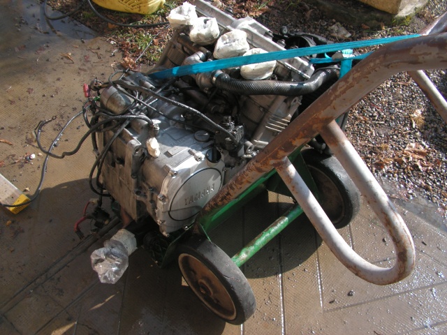

un bon nettoyage moteur avec le produit qui va bien qui nettoie le metal sans attaqué les joints
me suis amuser 5 mn
la tdf reparée
me suis amuser 5 mn

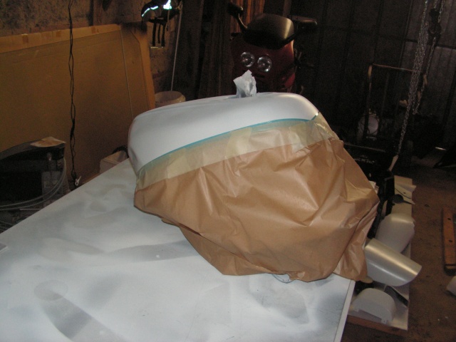

une semaine de congé, l'espace charger a la gueule, la chambre est prete, et les disques a poncer aussilucaankislo a écrit :Aprés j'en ai deux a faire [img]images/icones/icon15.gif[/img] [img]images/icones/icon15.gif[/img] [img]images/icones/icon15.gif[/img]

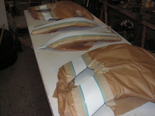

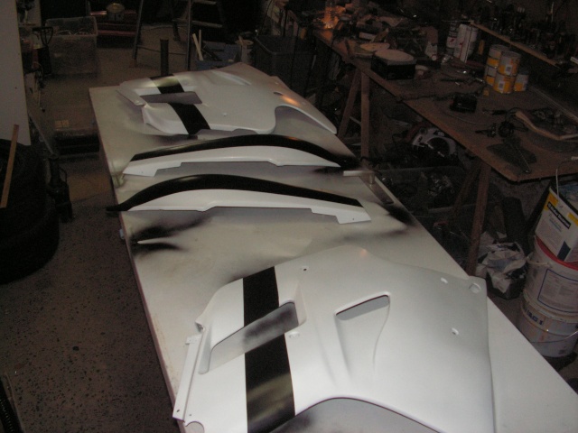

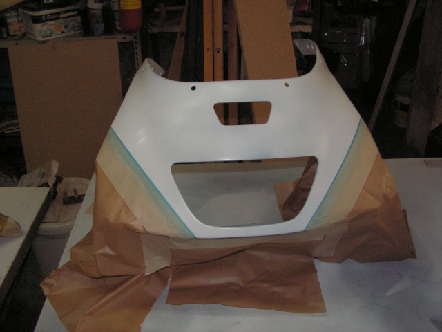

J'ai dans l'idée que ça va péter, mais ta peinture tu l'a fais comment : pistolet ou bombe ? Car je pense que tu vernis ensuite !!!
- drummor
- Messages : 290
- Enregistré le : lundi 2 mars 2009, 07:00
- ma moto : 1100 cbr xx
- Localisation : tarn et garonne st nicolas de la grave
Re: refection de mon exup
c'est de la peinture carroserie mise en bombe, tres pratique car debit constant et meme rendu qu'au pistolet. apres oui il y a encore le vernis, mais avant polissage et pose des stikersDenis14 a écrit :J'ai dans l'idée que ça va péter, mais ta peinture tu l'a fais comment : pistolet ou bombe ? Car je pense que tu vernis ensuite !!!

drummor a écrit :c'est de la peinture carroserie mise en bombe, tres pratique car debit constant et meme rendu qu'au pistolet. apres oui il y a encore le vernis, mais avant polissage et pose des stikersDenis14 a écrit :J'ai dans l'idée que ça va péter, mais ta peinture tu l'a fais comment : pistolet ou bombe ? Car je pense que tu vernis ensuite !!!
polissage , de quoi ?, de ta couche de base avant vernis
normalement on n'y touche pas, si tu ponce, le rayures se verront, si tu polis, ton vernis n'accrochera pas
si ton vernis est bien posé, bien tendu, l'aspect mat, leger peau d'orange de la base ne se verra plus
