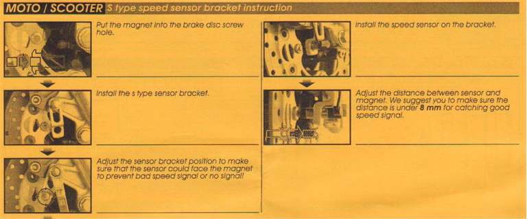

Me reste a monter la tête de fpurche et le compteur , un KOSO DB01 ---ATTENTION--- pour ceux qui voudrait le même, il vous faudra acheter une pièce suplémentaire directement chez KOSO Europe
Cette pièce est le support de la sonde kilométrique, celle vendu d'origine n'est pas assez longue, ou alors mettre la sonde sur la roue arrière :doute:
Le premier schéma reprend la fixation vendure avec le compteur, donc fixé sur l'étrier de frein
Montage à acheter chez KOSO
Le deuxième reprend le schéma de la fixation qui se met sur l'avant de la fourche ....gauche ou droite bien sur
Montage vendu avec le compteur
Lien du revendeur ( compteur DB01 )
http://kosoeurope.com/shop/product_info ... 9ca8b13bdf
Lien du support de la sonde
Lien d'une troisième solution qui reprend l'emplacement du cable compteur d'origne
Je pense opter pour le troisième.

C'est ça que tu recherches :lol:
proslider71
Messages : 69
Enregistré le : dimanche 10 avr. 2011, 16:04
Re: Remise en état de Mon Exup 89'
Message non lu par proslider71 » vendredi 8 juil. 2011, 20:42
Effectivement.... [img]images/icones/icon9.gif[/img] mais j'hésite avec celui-là, peut-être serait-il plus fiable
tu en pense quoi...?
Message non lu par eXup90 » vendredi 8 juil. 2011, 20:53
C'est clair, je savais même pas que ça existait :)
Message non lu par mimiche » vendredi 8 juil. 2011, 21:14
j'ai fait ça ,une petite patte pour rallonger et roule ;)
