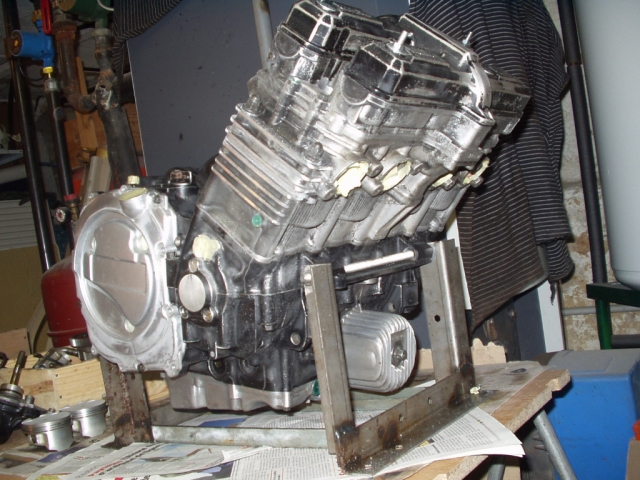

Pour bien occuper l'intersaison, rien de mieux que de se plonger dans les tripes d'un moteur !!!
Historique du moteur.
Pour ceux qui se souviennent (topic5451.html#p103531) ma FZR a plus de 170Mkm mais j'ai 2 moteurs.
Là j'ai refait le moteur d'origine qui avait roulé de 0 à 114950km avec un changement de pistons à 51800 à l'occasion d'une casse de roulement de boite.
Je l'ai remplacé à 114950 car il commençait à faire un bruit dans le fond du carter, mais fonctionnait encore correctement.
Travaux
Ouverture du moteur et diagnostique.
Le piston 2 a une jupe très marquée , la chaine Hyvo est très détendue (2cm de battement) donc à l'origine du bruit.
devant la vielle, derriere la neuve

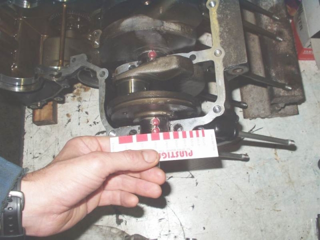

Mesure des jeux de palier du vilbrequin: 0,05 à 0,07 !! à la limite
Les manetons de bielles sont à 0,04 ; c'est OK
Un gicleur d'huile pour les jupes de piston est bouché. En l'ouvrant j'ai trouvé un bout de limaille. Du coup j'ai ouvert le deuxième qui fonctionnait pourtant correctement et j'y ai trouvé un morceau de joint torique qui a du est sectionné lors d'un remontage.
L'objectif est d'avoir un moteur pour les prochains 50Mkm donc je le refait complètement
Je commande en neuf
Coussinets du vilbrequin
chaine Hyvo
tous les roulements de boites et d'arbre d'alternateur
chaine de distribution
pochette de joints, filtre, bougies
soit env 600€ port et douane compris
Pour les pistons , je suis déjà en 1ere cote. Je décide de chercher un cylindre d'occase que je trouve sur le bon coin pas loin de chez moi chez un gars sympa qui s'avèrera par la suite être un membre du forum (merci Serge).
J'achete également une boite 6 de FZ750; je préfère.
Et un carter d'embrayage d'Exup pour le remplissage d'huile plus facile.

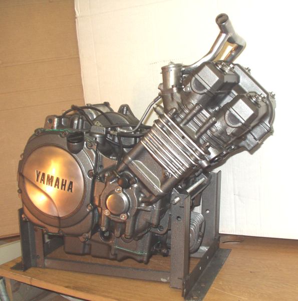

Mais avant de remonter tout ça ,il faut repeindre les carters car la peinture du 2LE ce n'est vraiment pas la top quality. Le moteur étant visible sur ma moto je choisis un gris anthracite idem mes jantes.

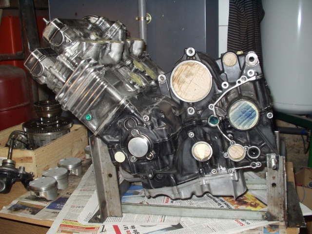

moteur vidé avant peinture

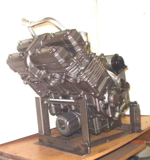

moteur remonté

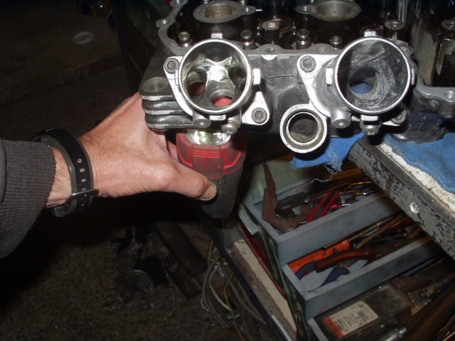

Je n'ai biensur pas pu monter une culasse pleine de bavures; ça ne se fait pas.
Budget final: 760€

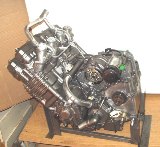

Et voilà, je peux sereinement continuer d'aligner les km, le remplaçant attend sur la touche.

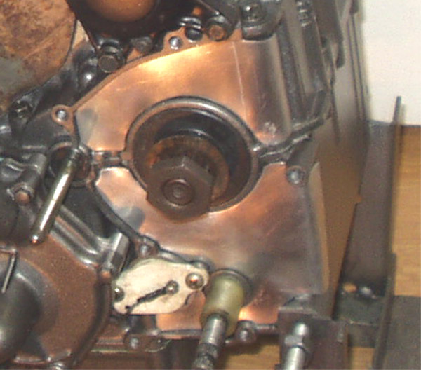

Je pensais éveiller votre curiosité avec cette tôle autour du pignon de sortie de boite; ben non !! Personne n'a remarqué. [img]images/icones/icon6.gif[/img]
Donc ce sont deux tôles d'alu collées au silicone noir qui bouchent les cavités entre les nervures des carters.
Tous ceux qui ce sont déjà "amusés" à enlever les paquets de graisse de chaine devinent l'utilité de la chose!

Message non lu par alfiste31 » vendredi 4 mai 2012, 22:45
AH oui :jap: :jap: c'est ta superbe peinture qui nous a hypnotisé :lol: :lol:
vraiment pas mal comme idée [img]images/icones/icon7.gif[/img] [img]images/icones/icon7.gif[/img] [img]images/icones/icon7.gif[/img]

Message non lu par leymax » vendredi 4 mai 2012, 23:03
a ouai c vrai je ne l avais pas vu :lol: :lol: :lol:
mais maintenant que je le sais je vois que ca bien jouer [img]images/icones/icon7.gif[/img]

Message non lu par foch » samedi 5 mai 2012, 12:10
Pas con! [img]images/icones/icon7.gif[/img] :+1:

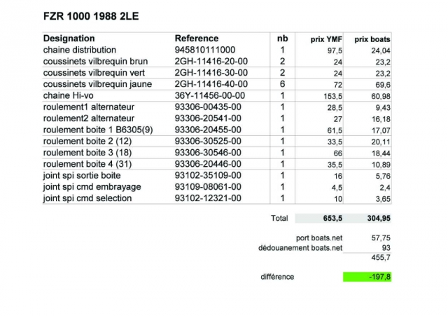

Afin de savoir à quel point c'est intéressant d'acheter les pièces Yamaha sur le net, j'ai fais chiffrer les pièces chez Yam !!
ci dessous la liste.
Si en plus vous passez dans les mailles du filet des douanes c'est tout benef [img]smile/hapface01.gif[/img]

c est sur c est tres interessant
tu as le lien d ou tu as commander tes pieces au cas ou sa pourrait servir ?

Message non lu par septer01 » vendredi 16 nov. 2012, 20:55
c'est un site que j'ai trouvé sur le fofo,
http://www.boats.net/parts/search/Yamah ... parts.html
Hormis les prix interessants, les references sont celles de Yam (c'est pas toujours le cas) et quant on choisi une pièce , le site donne la liste de tous les modèles Yam sur lesquels la pièce est utilisée; c'est interessant quand on cherche une pièce d'occase sur le net si elle existe sur plusieurs modèles.
En ce qui concerne la commande, il y a un suivi très pro. On est toujours informé par email de ce qu'ils sont en train de faire: remplacement de telle ref par une autre, attente de livraison de telle ref avec date prévue, etc bref très sérieux.
