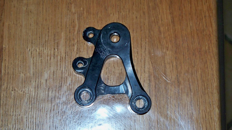

salut ,

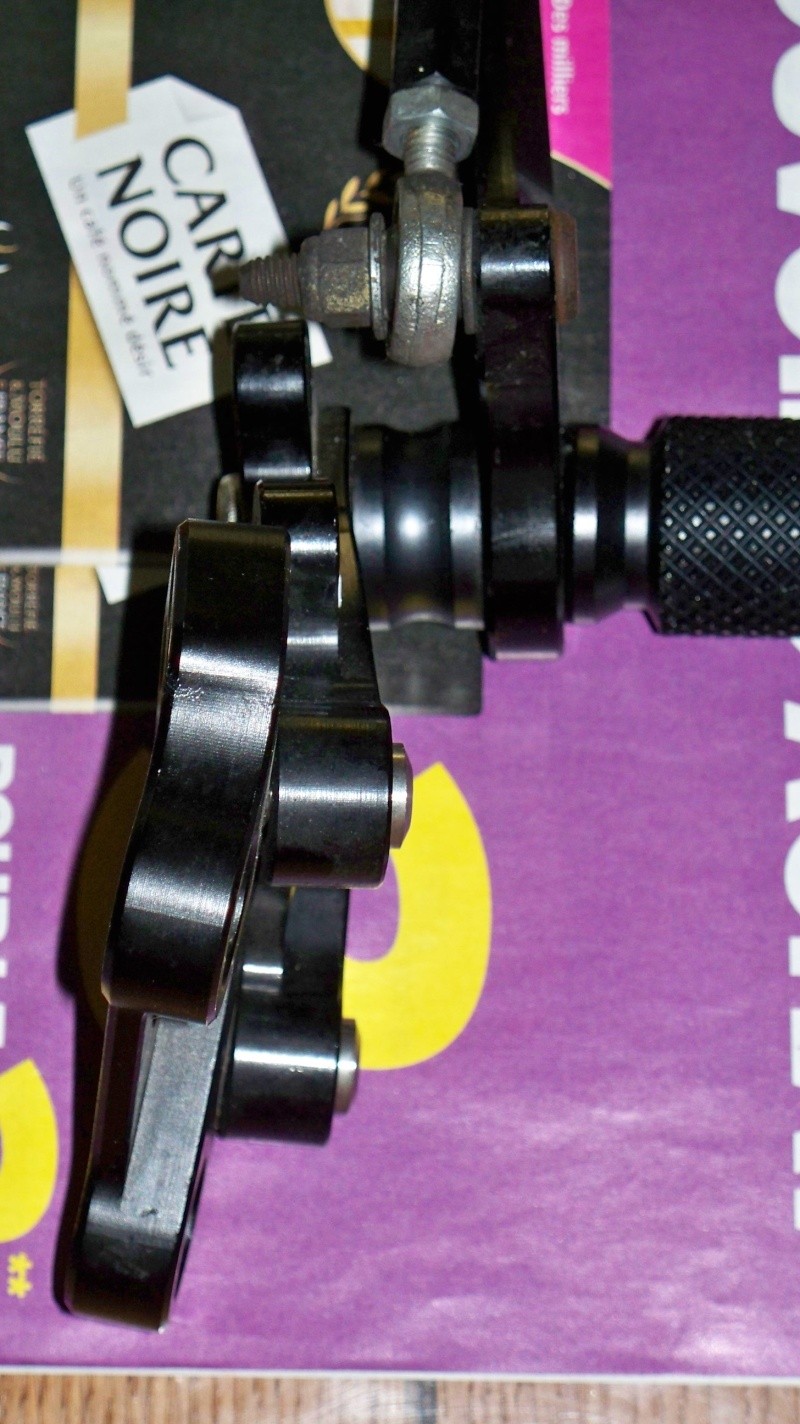

j'ai récupéré des commandes reculées dont l'une a les platines de pliées ,elles sont en alu et peintes .
Pour redresser de l'alu ,il faut le chauffer légèrement ,à froid ça va péter ?????????????
Sinon j'ai la solution de le donner à faire à un pro ou carrément d'en faire réusiner une .
on voit bien les micro fissures
Re: commande reculée à redresser
Message non lu par alfiste31 » lundi 4 mars 2013, 18:54
L'élu ça casse :saispas:
Donc en chauffant avec le système du savon pour savoir quand c'est la bonne température
Ou une nuit au congélateur et direct sortie tu redresse doucement
Fait un essai avec un vieux levier de frein ;)

J'ai une petite astuce qui marche pas mal, je tapote au marteau la pièce tordue et ça se redresse assez bien de manière générale, jusqu'à présent ça a toujours fonctionné.

l alu et pas facile a travailler chaud sa va a peut pres mais il faut y aller tranquillement
par contre je connaissais pas le coup du congel david il faudrat que j essaye sa ;)

Si vous avez un vieux levier tordu sous la main essayer le coup du tapotage au maillet c'est bluffant ;)

l alu ce plis une fois pas deux .car quand il plis il ce fragmante en micro fissure et si tu le torp dans l autre sans tu finit de le casser moraliter alu tordu alu foutu :+1: :+1: :D :D le mieux prend les cotes et fait la refaire sa fait bizarre a 280 de perdre un cale pied

Je ne le tord pas en sens inverse, je le tapote, ça se remet tout seul, il doit y avoir une explication physique je pense.
