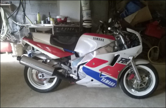

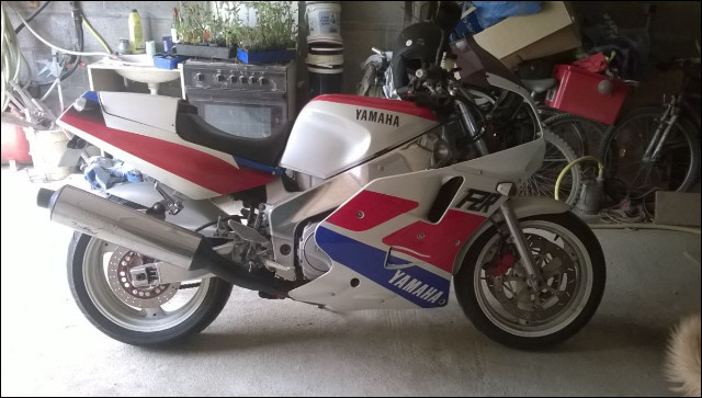

j'ai voulu me faire une modif sur mon exup de 89,
changer les biellettes de l'amortisseur arrière, pour relever le cul de mamie:
avec l'origine, entraxe 165 mm
avec la modif , entraxe 155 mm
j'ai roulé cet aprem avec, première impression : au premier stop, le bitume est plus loin que d'habitude
ensuite tenu de route, ras, plus facile à mettre en virage ( :doute: :doute: c'est dans la tête ??),
par contre la chaine se détend pas mal quant même
mais le gros hic: j'ai voulu me garer au même endroit qu'il y a 2 semaines, et la :OO: :OO: , la moto penche tellement sur la béquille, que je n'ai même pas voulu essayer,
trop peur de la mettre par terre, j'ai cherché une petite pente pour béquiller tranquille,
demain je teste avec entraxe 160 mm ...

Et non ce n'est pas dans la tête Thierry, la moto est plus sur l'avant donc elle devient beaucoup plus maniable :+1: :+1:
Par contre comme tu l'as dit, il faudra faire attention car automatiquement elle sera plus penché quand tu voudras la béquiller sur le bord de la route [img]images/icones/icon7.gif[/img]
Franchement sur l'Exup sa rend bien les biellettes de 155mm [img]images/icones/icon7.gif[/img] [img]images/icones/icon7.gif[/img] [img]images/icones/icon7.gif[/img]

Message non lu par tcarpo » dimanche 14 juin 2015, 20:48
et avec entraxe 160 mm
