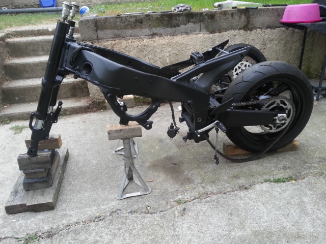

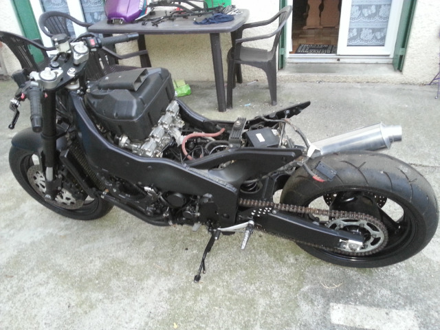

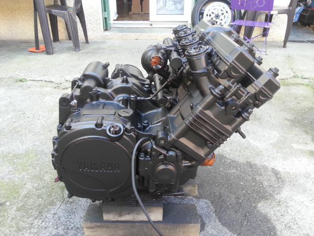

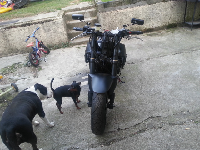

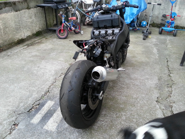

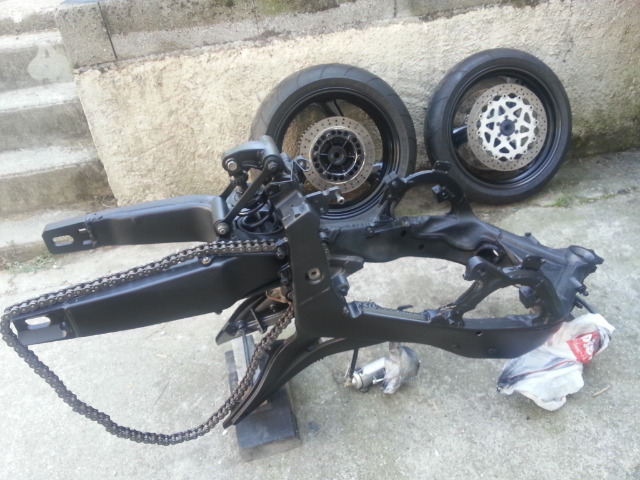

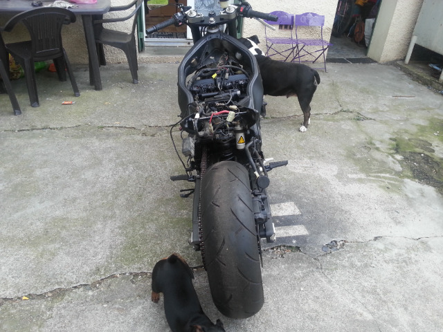

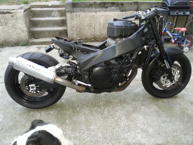

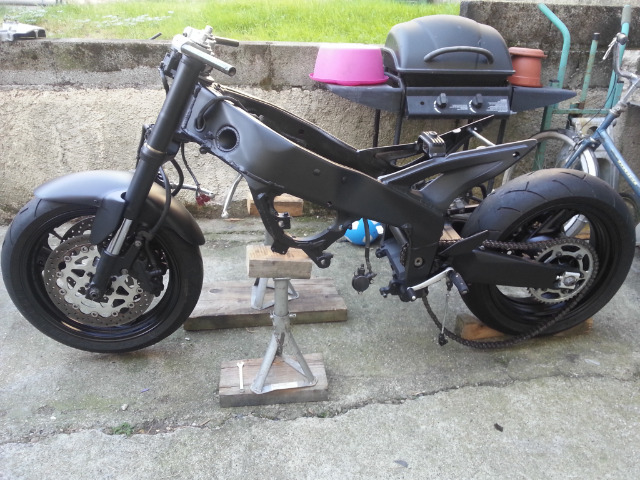

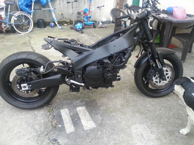

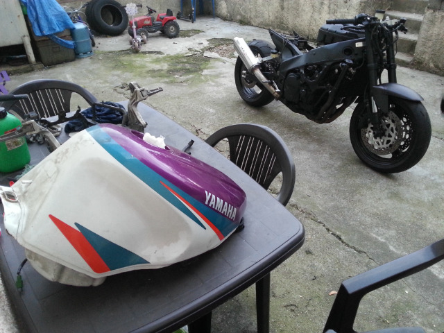

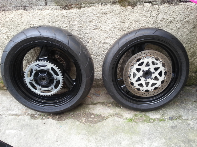

voici quelques tofs de ma belle en court de remontage en règle
on peut voir sur les tofs que j'ai rabaisser la fourche de manière a pouvoir mettre les demi guidons sur le dessus et les ai inverser pour que l'inclinaison de demi guidons soit vers le haut histoire d'avoir plus le style street rechercher et a moindre coût en plus
, le noire matte est de rigueur sauf pour les jantes qui sont en noire satin, je pense faire du cover 3D carbone sur le reservoir et la coque arrière (zx6r) a adapter, a suivre ...

Re: débridage 3LF 95 (ACC 91/93 touche dans la culasse 94/96
sympa le noir mat
et beau boulot
dommage que t oublé de peindre a quelques endroits
bha vi on vois encore les pattes blanche et l'encolure du chien
![special [img]kator/smiley118.gif[/img]](./images/smilies/smiley118.gif)
