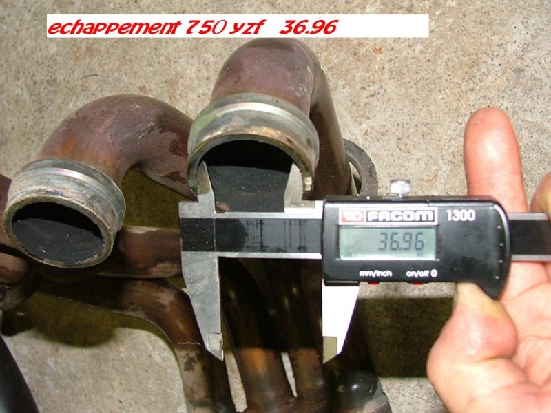

Bonjour,est ce qu'une ligne akrapovic d'YZF 750 est montable sur un FZR 1000 de 1991?
Merci d'avance
Re: Ligne akrapovic
Message non lu par ferrié82 » samedi 29 sept. 2012, 19:10
si tu parle de la ligne complète je ne croit pas il y as une différence d entraxe et de diamètre entre les 4 tube qui se branche sur le moteur
Re: Ligne akrapovic
Message non lu par mimiche » samedi 29 sept. 2012, 19:45
tiens regarde ,des petites tofs valent mieux qu'un long discours :D :D :D :D
Messages : 9740
Re: Ligne akrapovic
Message non lu par exup07 » samedi 29 sept. 2012, 20:06
c'est clair sa va pas

Franchement je ne vois pas ou est le soucis,
La ligne akra est assemblée par enmanchement et ressorts, donc le soucis d'entraxe n'exite plus, l'angle d'inclinaison des cylindres est le même du coup pas de soucis de ce coté non plus.
Pour le diamètre, l'échappement du kit OW était fréquement utilisé sur les 1000 :sol:
Maintenant si tu as l'échappement, pourquoi ne pas tout simplement l'essayer :??:
