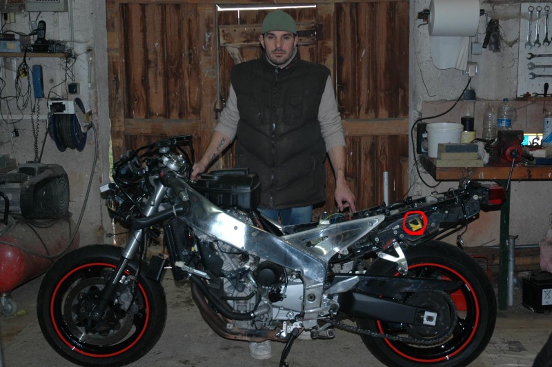

hello , bon alors encore des souci pff ! regulateur changer faiseau refai entierment , je met le contact et la c le drame !! j ai un petit relais qui doi faire qu un seul clic quand on met le contact et la il se met a chanté !! clic clic clic clic ..... !!!!! et mon relais de cligno c la meme !! donc du coup peut toujour pas démaré !! la besoin de vous les gars !!! car je ne voi pas d ou ca peut venir !!!

je l ai recharger tte la nuit mes comme elle doit etre a ca 6eme recharge je pence a ca aussi mes c quand meme bizar ces truc qui fon des buits !! je suis degouté car j ai passer presque 5 heure a refaire le faiseau éléctrique d un bou a l autre !!!
