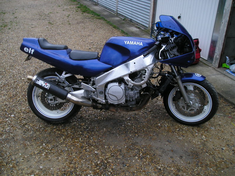

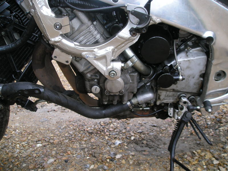

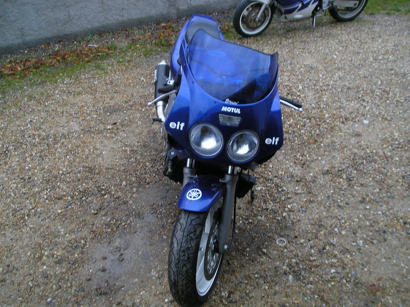

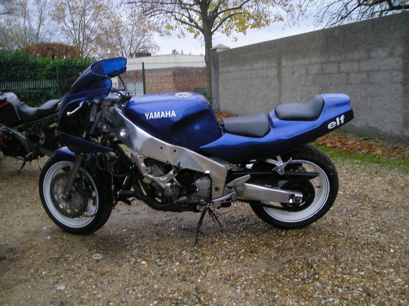

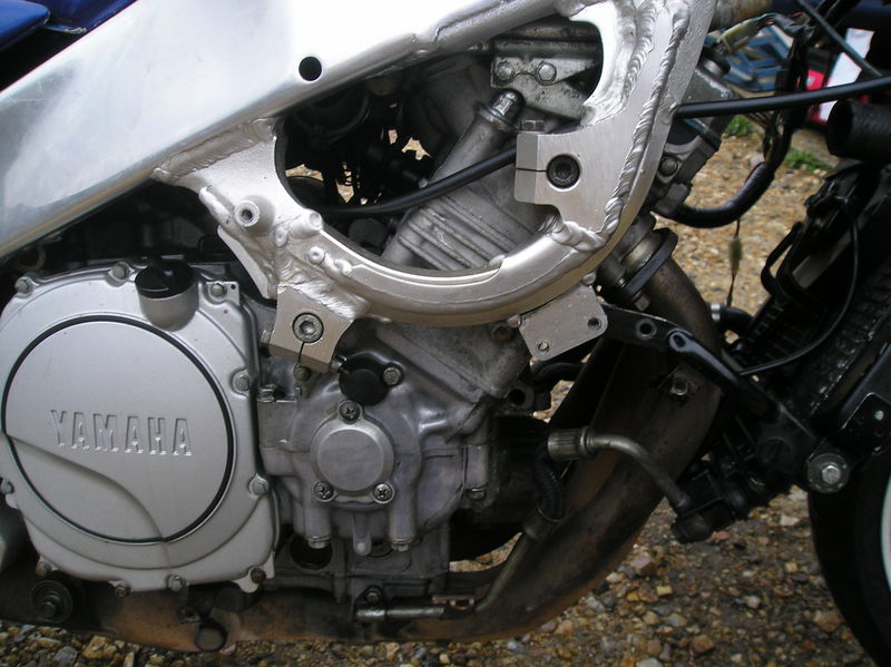

slt a tous
en attendant de faire les intervention,je vous mets quelques photos
voila voila
