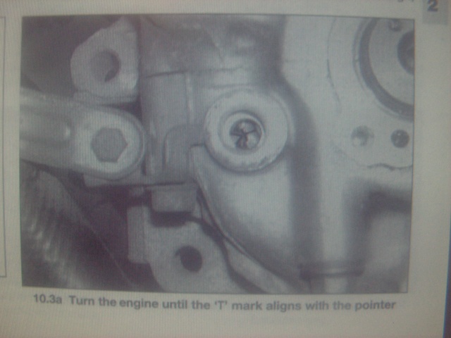

sur ta machine, le repere vilbrequin au point mort haut est bien au repere "T"
ensuite au point mort haut, tu dois avoir le piston 1 et 4 en haut (facile a verifier), si tu as un doute sur tes reperes de calage des arbre a came, tu dois mettre le 1 et 4 en balance admission/echappement, sur la tof ci-dessous tu vois la position sur le 1 ( de la tu devrais voir quels reperes correspond),ensuite tu effectue deux rotations completes du moteur a la main, tu ne dois avoir absolument aucun point dur,si c'est le cas tu es decalé d'une dent, si ça arrive, tu refais l'essai en decalant d'une dent dans un sens et si il faut dans l'autre sens

Alors justement, c'est comme ça qu'j'ai fais la dernière fois. Les cames en balance et ça ressemblait fortement a ton schéma de la 2ème photo... Seulement, mes arbres n'étaient absolument pas calés avec les trous pour passer la BTR sur le dessus... Comme sur l'une des photos que j'ai posté avant... De plus, mon moulin dépassait rarement les 6000 tours.
Sur vos FZR, est-ce que lorsque vous calez votre distri, vos cames de retrouvent exactement a l'opposé sur un plan droit? (qui ressemble a la culasse). Si oui. Pas normal pour moi. Si non ça m'rassure car en prenant les mêmes repères que vous, ça ne se produit jamais!

normalment oui et ce sur tout vehicule, sinon il y a un desequilibre, apres j'ai jamais ouvert une comme la tienne mais toute celle que j'ai fait, moto comme voiture, c'est comme ça (1 ou 2 arbres)

Donc, une p'tite Tof de mon calage après 2 tours de vilos; j'ai pris le 1er cylindre et on peut distinguer les cames qui sont à l'opposé mais pas à l'horizontal...
Voili voilou, j'y retourne n'hésitez pas j'consulte en temps réel!

Putain ça sert à quoi un schéma, tu regardes la doc et c'est l'axe des cames qui est horizontal pas la came elle même, tu dois avoir une dent de chaque coté de décalée. Reprends tout ça et si t'as rien flingué c'est déjà un coup de bol :D et ta chaine de distri est détendue sur ta première photo, c'est pas bon.
Pour le montage des arbres, tu vires le patin guide chaine avant, tu positionnes l'arbre d'échappement (repères de RMT), tu passe un forêt dans le trou de l'arbre à cames ça le bloque en place, et ensuite tu montes l'arbre d'admission, tu vas être obligé de lui donner un mouvement de rotation (sens des aiguilles d'une montre) pour passer d'une dent à l'autre et avoir le brin entre les deux pignons d'entrainement tendu. Et les trous des arbres sont bien perpendiculaires au vis BTR de la culasse.

En attendant, mon calage est le suivant, comme sur la photo dont tu parles mais avec la chaine tendue!!! J'avais pas l'temps hier avant la photo!!!! (Désolé!)
Les trous des arbres sont bien pil poil en face des vis BTR mais l'axe des cames est décalé comme sur ma dernère photo!
Donc je l'ai démarrée et elle chante plutôt bien.... (Le temps de vider les cuves de carbu)
ET ET ET... Je n'ai rien plié! (Apparement!!)
Je vous confirme donc que la distribution laisse une certaine marge de plus d'une dent avant qu'ça touche... J'compterai exactement le nombre plus tard; pour info. Merci en tout cas à tous pour vos éclaircissements :jap:
