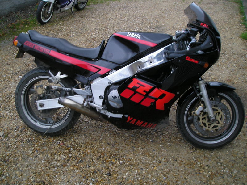

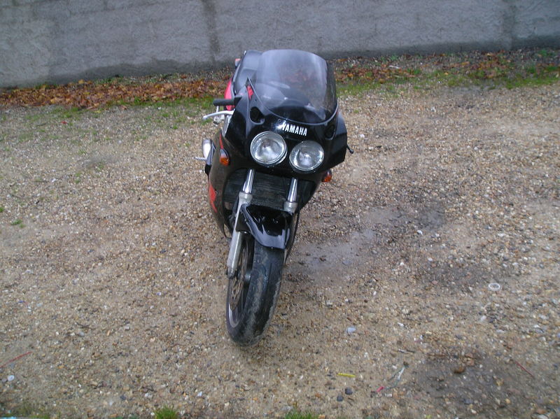

Message non lu par crosman78 » dimanche 16 nov. 2008, 15:34
voici quelques photos
voila voila
a+

Re: claquement 2le noire
Message non lu par soket-2le » dimanche 4 janv. 2009, 20:35
lol tu la démare sans cartouche ?? sa doit raler chez les voisins :lol:
bon pour ton problemme le pignon de sortie de boite a pas manger ?? l'emplacement du roulement n'as pas bouger (microfissure cassure) car sa aurais pue déplacer ou abimer l'arbre primaire de boite (je ne fait pas d'éreur entre primaire et secondaire ;) )
si tu pouvais faire une photo des élément toucher par la chaine l'ors de sa rupture sa pourait peut etre nous aider
