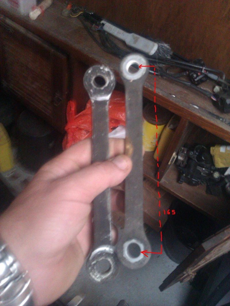

biellette d origine :
perçage a 165mm d entraxe et fer plat de 4 mm d épaisseur

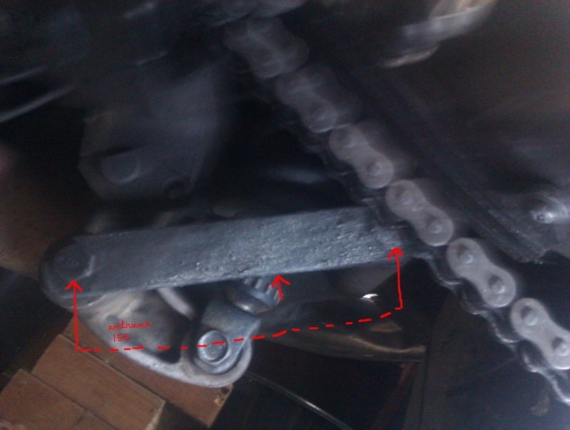

mes biellette faite avec deux fer plat d'environs 190 mm de long perccé a 155 mm d entraxe
j ai utiliser du fer de 30x 5
avec l achat du fer plat mes biellette mon couté 1.50 euros

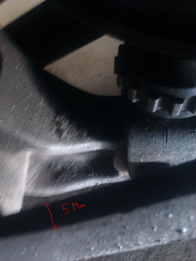

Ce matin j'ai fais le tour de ma moto, et en regardant de plus pres, je me suis apercu que j'avais sa sur ma moto, je vois que ces la meme chose que ce que tu a dans la mains, mais je trouve ma moto toujours aussi basse. la photo es trop grosse, mai ele es pareil et monter au meme endroit que toi

Ton amortisseur est mort...change le avant de toucher autre chose, pour le perçage des fer plats tu fais ça à la perceuse colonne en perçant les deux fer ensemble ça évite de désaxer les trous.[url=http://www.yamaha-1000-fzr.com/forum/viewtopic.php?p=129738#p129738]cash91, le 29 Aoû 2011 11:50 a écrit :[/url]Ce matin j'ai fais le tour de ma moto, et en regardant de plus pres, je me suis apercu que j'avais sa sur ma moto, je vois que ces la meme chose que ce que tu a dans la mains, mais je trouve ma moto toujours aussi basse. la photo es trop grosse, mai ele es pareil et monter au meme endroit que toi

celle que j ai dans les mains ce sont les biellettes d origine

Mesures la distance entre le contre écrou et reste de filetage, comme dans la RT... Tu peux peut être jouer un peut la dessus mais c'est pas con la remarque de Philippe, si ton amorto est mort alors il serrât plus enfoncé...
