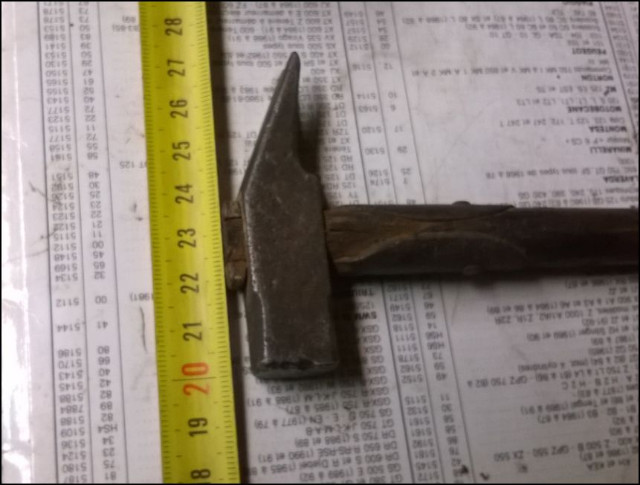

bon fin du sujet, c'est remonté (temps trop moche pour faire un essai)
"la masse" qui a sévit lors du massacre :D :D

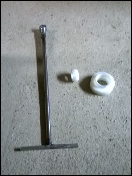

et les outils maison, la clef embout 30 / plats ;
un guide pour passer le spi en douceur (plastique + centrage intérieur dans le tube + cône d'entrée + Ø43 extérieur)
un centreur plastique pour taper sur la cage extérieure du spi (sans toucher le chrome du tube)

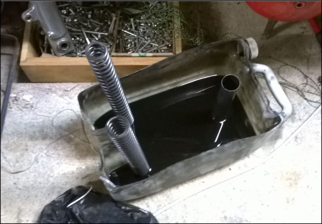

et pourquoi fallait le faire, la belle couleur d'huile de vidange diésel [img]images/icones/icon6.gif[/img] [img]images/icones/icon6.gif[/img] [img]images/icones/icon6.gif[/img]
l'histoire se termine bien, les petits chocs sont invisibles, ils doivent être sous le té inférieur ;) ;)
le mieux pour savoir l'age de la vielle huile .............l'odeur :OO: :OO:
ça pue la mort une vielle huile de fourche :OO:
au sinon nickel pour toi [img]images/icones/icon7.gif[/img] [img]images/icones/icon7.gif[/img]

je sais .... à chaque fois qu'un mécano le voit, il se tord de rire :lol: :lol: :lol: , mon grand père était serrurier ;) et moi j'l'aime bien se mini marteau [img]images/icones/icon7.gif[/img]
quand je dis qu'il peut férer des biquettes :D
