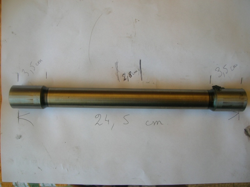

Comme l'avait compris exup07, j'ai dégoté un bras oscillant d'exup pour mon 2LE afin de passer en 17 pouces et moins ramer pour les pneus.
J'ai trouvé un tutos sur fzr.fr ou ils en parlent.
Le probleme, c'est cette fameuse entretoise(j'ai copié la photo, pas bien !!!!!) qui ajuste le cadre au bras oscillant( les diametres ne sont pas les memes)
http://i18.servimg.com/u/f18/11/32/83/56/dscn5214.jpg" onclick="window.open(this.href);return false;
Est-il possible de trouver des entretoises à rajouter simplement sur l'axe d'origine ou est-on obligé de faire une entretoise en un seul morceau?
Merci de votre aide

Salut la-casse,
Moi j'ai utilisé un tube en cuivre de plomberie mais je sais plus quel diametre 14/16 ou 16/18 ....
Pas de pb depuis 5 ans

Ca y'est, c'est monté.
Donc j'ai fait faire une entretoise en acier inox et en un morceau par un pro, pour ratraper le jeu entre l'axe et le bras oscillant.
Comme mon basculeur d' amortisseur était naze, et qu'il est difficile d'en trouver un dans l' urgence, j'ai monté un modèle de 600 Fazer( avec ses biellettes juste de la bonne longueur). Ca avance l'amorto de 2mm mais tout Baigne.
Reste juste à racourcir la chaine et pour ca, je suis preneur d'un ou deux conseil pour ouvrir un maillon sans abimer les joints.
Si quelqun peut me conseiller......
demain, je fais des TOF
a+

Re: Bras oscillant d'exup
Les maillons d'une chaine sont rivetés, donc tu meules les deux têtes, et tu montes un maillon attache rapide ou, c'est plus prudent, tu achètes un maillon à riveter.
Ils sont livrés avec les noveaux joints. Tu le montes en lieu et place de celui que tu vients de meuler.
Attention outil de rivetage obligatoire.
A+ Philippe

Merci du tuyau.
En fait , j'ai pu remonter le maillon ouvert, ca m'a couté 2 étauts.
Bonjour le bénef.....
Niveau attache rapide un mécano de chez dafy ma l'a déconseillé à cause de la taille de la chaine et de la solidité..
A suivre
A suivre
