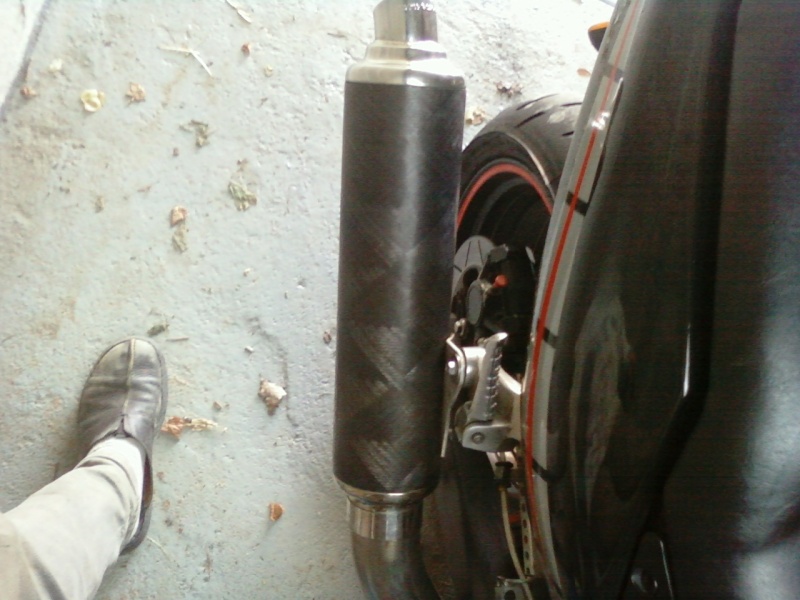

Message non lu par ferrié82 » mercredi 26 mai 2010, 18:29
:hurle: help
qui as déjà ouvert un silencieux remus type 130 en carbon le miens a brulé et je voudrai le refaire mais pas un rivets et pas une visse

Message non lu par Martial 3lf » mercredi 26 mai 2010, 18:52
probablement que le tube perforé est passé a l'intérieur et ensuite il est soudé aus deux extrémités non?

tu est sur que tu a pas des point de soudure ?
Re: silencieux remus
Message non lu par ferrié82 » mercredi 26 mai 2010, 19:37
non rien en apparent :( :(

tu sais ce qu'il te reste a faire,tu le flacshouille dans toutes les positions, dedans, dehors, coté collecteur,coté fuite, et tout et tout.On va bien te trouver le trou pour mettre la chef ;)
ps:oublie pas le mode macro ;)
Message non lu par ferrié82 » mercredi 26 mai 2010, 21:47
ben pour ce qui est du mode marco il est deja enclenché [img]images/icones/icon7.gif[/img] [img]images/icones/icon7.gif[/img]
et pour les tof sa va venir ;) ;)
voila c est fait :top: :top: :top:

Message non lu par Martial 3lf » mercredi 26 mai 2010, 22:17
alfiste31 a écrit :je pensai a un truc jd [img]images/icones/icon9.gif[/img] [img]images/icones/icon9.gif[/img] [img]images/icones/icon9.gif[/img] l'ancien propriétaire l'avait peut etre déjà rhabiller de carbonne et du coup les rivet son planqué dessous :??: :??: :??: :??: :??:
une idée comme ça :crazy: :crazy: :crazy:
je ne pense pas,ça semble super propre :/
par contre la:
ce qui est en rouge c'est une soudure ?

c'est la soudure d'origine de l'embout :no: :no: :no: pas par là le démontage :no: :no:

et de l autre coté l entrée est du diamètre du tube et a 15 20 cm il y a une tôle percé de trois tubes et tous l intérieur est doublé d'une tôle perforée

je suis presque sur que comme t'a dis david les points de soudure ou rivet sont sous le tube carbon, mais comme c'est fait en usine c'est propre et tu ne vois rien.

avec mon pote j'ai refait son "marving"carbonne(900 cbr) qui ete ruiné.pareil pas de rivet que dalle.on a pete le carbonne (facile mais attention ca coupe) et en fait il tient par des soudures interieure sur le tubes perforé(en sandwich quoi).il a recuperer un tube de caves a vin en inox diam 120 qu'il a fait retailler et ressouder par un ferronnier a la cote des embouts puis apres pollissage de l'inox(de la ou vennait le tube obligé)remontage en sandwich et trois points de soudure par les deux embouts.cout total de l'histoire 20 euros.et je touve le resultat pas si mal

:sarcastic: mais a mon avis c'est juste une enveloppe remis dessus et comme tous le monde dit les rivet sont en dessous :( en gros faut lui faire une operation

du meme avis que David les rivet sont forcement desous le carbone. il faut sortir l envelope carbone. simple question tu veut le refaire car il fait trop de bruit ou alors il tombe en ruine?
