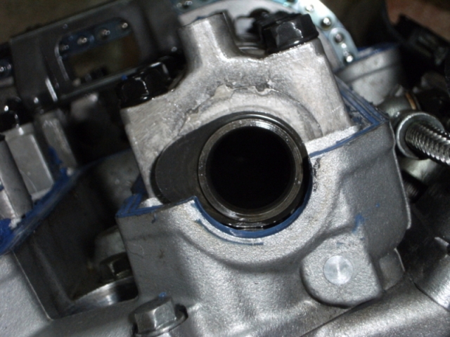

donc ceux de la photo 2 seraient libre ?
étrange !! vu la forme qu'il ont
du coup je montent les autre ou je laisse les meme ?

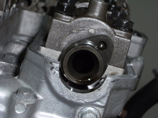

Full SP et OW
Adm 32.76
Ech 33,00
La version Full SP c'est la photo 1
La photo 2 c'est de l'origine probablement du 1000 89
Les tiens sont peut-être usés ;)

[url=http://www.yamaha-1000-fzr.com/forum/viewtopic.php?p=183920#p183920]eXup90, le 03 Fév 2015, 19:08 a écrit :[/url]Full SP et OW
Adm 32.76
Ech 33,00
usés ?
j"ai bien repris les cotes au plamer
pour l'ech c'est bon
mais l'adm il manque 0.10
ce qui est bizard c'est que j'ai les même cotes sur les deux moulins
sa vaut le coup que je monte les sp ?

tu ne vois pas la différence regarde tes cames une est beaucoup plus large et arrondi et la deuxième a un profils beaucoup plus pointu la différence est là
Re: help aac
Message non lu par eXup90 » mercredi 4 févr. 2015, 08:00
T'as explosé le moteur parce que t'avais de la pâte à joint partout ? :sarcastic:
Mets les SP ;)
