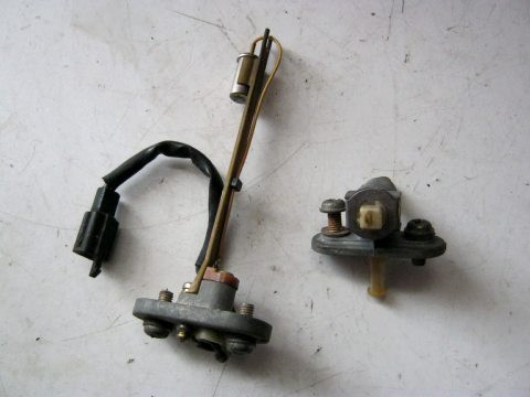

comme la dit peter ........c'est comme un robinet sauf quer là c'est electrique
regarde la photo tu va comprendre

Re: a quoi sert le bouton de reserve?
genial merci!!
mais..; ca me fait penser!!! j ai un pb de surconsommation.... et peu ou prou.... cela correspond aussi au moment ou j ai remonté les carenages... et donc le fameux bouton...
est il possible de le monter " a l envers"? et que la tite pompe soit actionnée en continu??
c possible d'etre brancher a l'envers mais c pas une pompe c un robinet elec qui s'ouvre quand il est solicité par le bouton
si c a l'envers tu est en permanace en reserve
