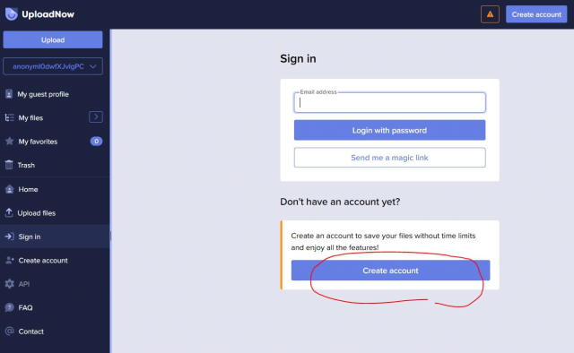

impossible de voir la vidéo.
un lien youtube ?

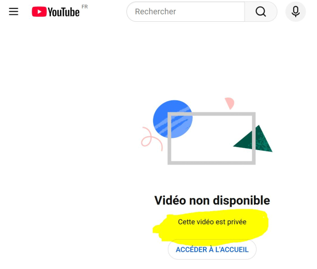

Message non lu par Toutatis » jeudi 2 juil. 2026, 12:15
Pardon,pardon. J'ai mis la vidéo en non répertorié ça devrait être bon.
