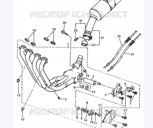

dans le 4 en 1 de ton échappement, tu as un bidule qui tourne, commandé par deux câbles. ce bidule est guidé en rotation par des bagues.
regarde également les joints d'échappement, la je radote :sarcastic:
