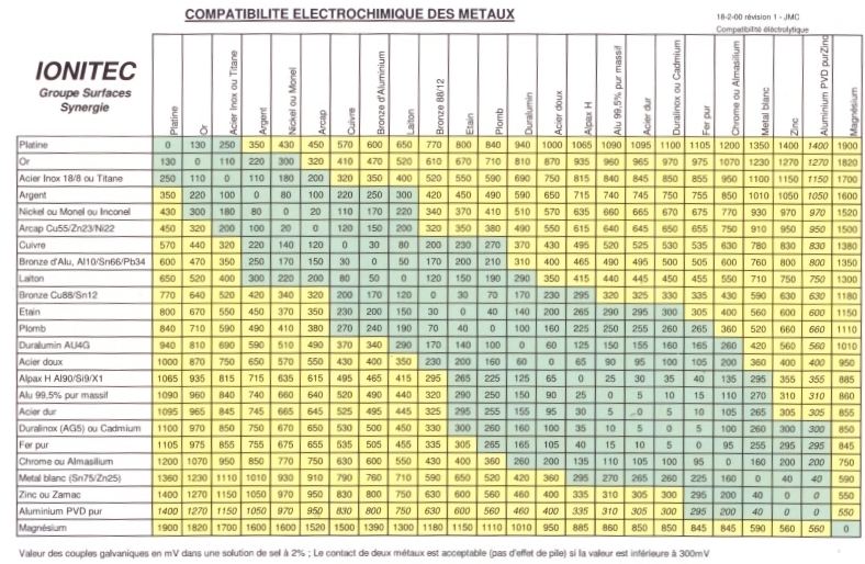

c est vrais que c est dommage avec tous le mal qu il se donne :(
alors sa c est la dernière connerie a faire si tu veut te planté l inox et l allu ne sont pas compatible car l' allu rend l'inox cassant
Messages : 3447
Re: Remise en état d'un FZR 3LF de 1995
Message non lu par leymax » dimanche 3 févr. 2013, 11:27
[url=http://www.yamaha-1000-fzr.com/forum/viewtopic.php?p=155502#p155502]ferrié82, le Dimanche 3 Fév 2013, 09:16 a écrit :[/url]
[url=http://www.yamaha-1000-fzr.com/forum/viewtopic.php?p=155490#p155490]leymax, le 03 Fév 2013, 08:37 a écrit :[/url]je crois pas qu il ais grand chose a faire a part metre un coup de vernis mais il n auras pas le meme rendu ou alors en racheter en inox mais speciale frein pas n importe les quelle sinon il n auras pas la meme force a la casse
la tu m apprend un truc car sur beaucoup de machine en mouvement et meme sur les fauteuils roulant electrique les vis d assemblage sont de l inox alors que les pieces sont de l alu
c est bon a savoir ca mais sa craint pour ceux qui achetent des fauteuils roulant electrique c est dangereux alors ?
et quand tu vois beaucoup de gars mettent de la vis inox sur tous ce qui est disque de frein etrier et tous le reste
un peut comme nous ou je travail maintenant toute la visserie des machine sont en inox a cause de la corrosion du sel sinon au bout d un mois tu ne les devisses plus
moi qui voulais le faire sur la mienne je vais suivre tes conseils ;)
ps: tu nous ferais pas un pti resumer rapide de l effet de l un sur l autre qu on sache c est toujours bon a savoir :roi: ;)

rendre l'inox cassé , ça me semble bizare, d'autant que les filets alu doivent sauter avant
ce qui est sur, il faut eviter de monter alu et inox en contact direct dans des ambiances corrosives ( dans un tunnel par exemple :sarcastic: )
il se créer comme une électrolyse entre les 2 materiaux qui finit par les souder ensemble
le pb c'est que t'arrive plus a démonter, mais jamais vu la vis inox péter
Message non lu par mimiche » dimanche 3 févr. 2013, 13:45
c'est exactement ça Nico ;) ,
en milieu humide il se produit une corrosion électrolytique entre les deux qui a pour effet de consommer l'un par rapport à l'autre,qui peut aller jusqu'au blocage des vis par un composé chimique, c'est ce qui se produit en particulier pour la visserie inox dans l'aluminium ,mais il n'est pas question de casse .
Ce qui est certain aussi c'est que les vis inox ont souvent une résistance mécanique inférieure à l'acier .
voici un tableau de compatibilité des métaux
dernière précision ,et de taille, Hib ,habite dans le Var ,
le département le plus ensoleillé de France ,il ne connait pas la pluie et l'air y est sec
:D :D :D

c'est vrai ,par contre l'air marin [img]images/icones/icon6.gif[/img] [img]images/icones/icon6.gif[/img] .....pas bon le sel :doute:
l'inox c'est vraiment spécial comme matière , des avantages comme certains inconvénient :saispas: :saispas:
même avec le fer l'effet soudure arrive :saispas: :saispas:
