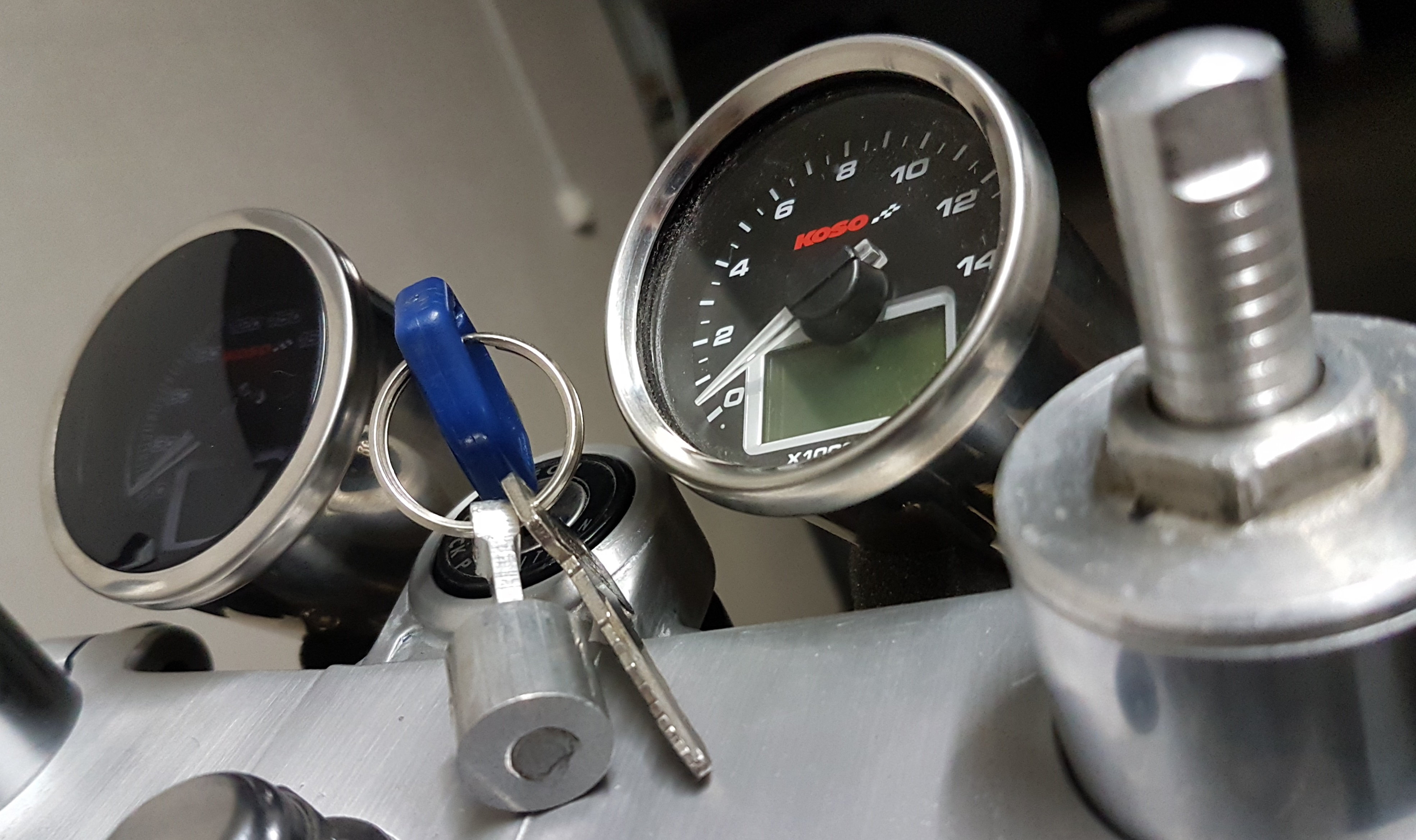

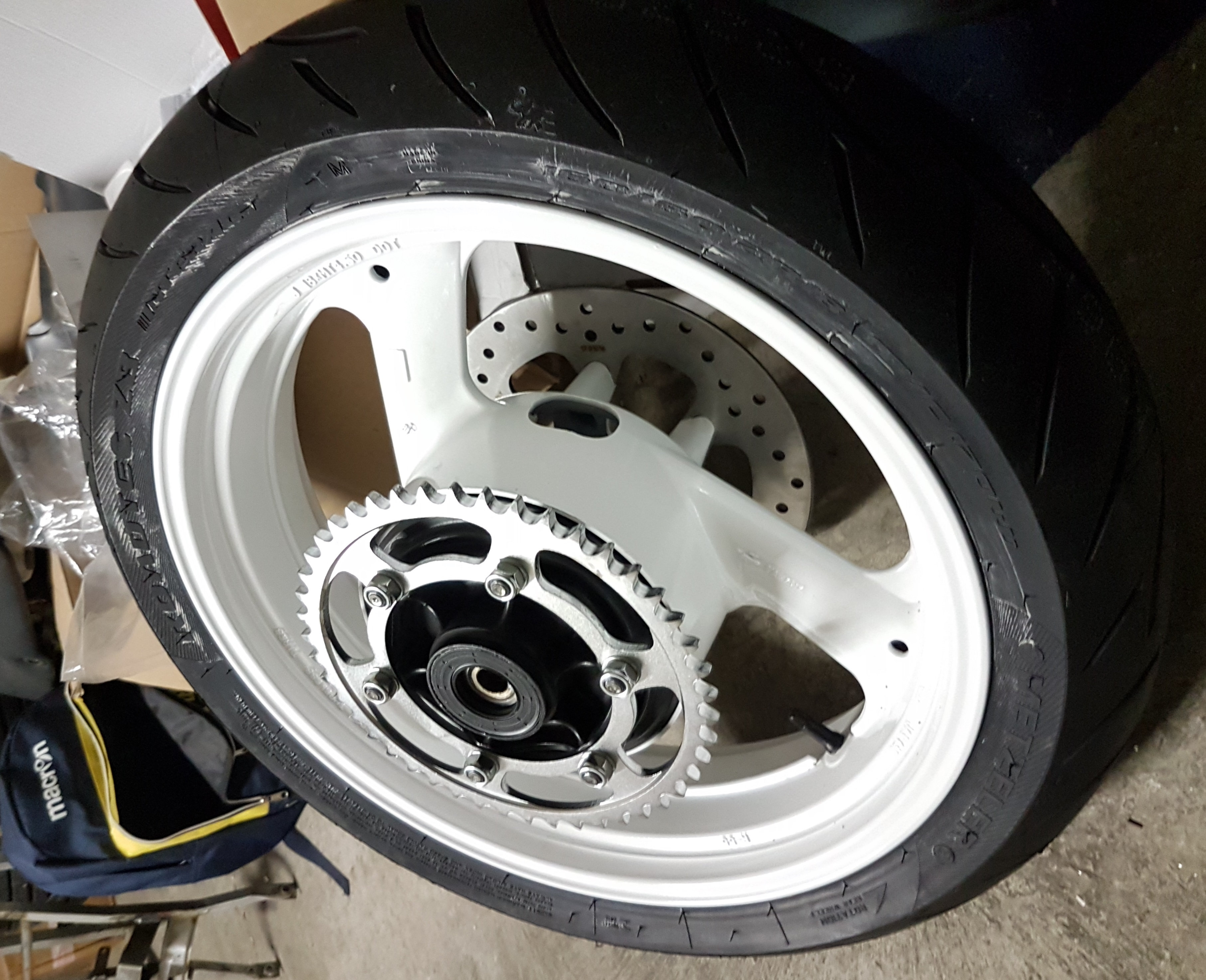

Bon, le projet a évolué depuis mon dernier message. Finalement les fourreaux ainsi que le T inférieur on ete peint en noir car c etais énormément de travail d y polir pour un résultat qui ne me plaisait qu a moitié.
Actuellement tout est monté sur la bête. Les roues sont en carrosserie et je dois leur ramener le bras oscillant car ils ont merder a 2 3 endroits lors du vernissage.
Si tous va comme je veux, à la fin des vacances de fevrier la moto devrait etre sur les roues.

Si t'insisteschuchu67 a écrit :Photos photos
![heureux [img]smile/hapface01.gif[/img]](./images/smilies/hapface01.gif)
Commençons par la plus triste, celle de madame avec son coeur ouvert
La jante avant de madame, qui me fais toujours autant d'effet
L'arrière
différentes vues de l'avant
Et voici l'état de mamie à l'heure actuelle !!!
Pour finir en beauté je vous montre ce que je verrais le plus souvent, c'est-à-dire les compteurs
Concernant l'avancée du projet, je suis pour l'instant à l'arrêt car j'attends la rentrée pour modifier la longueur de l'axe du bras oscillant fournit dans le kit de révision... +0.5mm et moi qui essayais de le rentrer en pensant que ça allais le faire... BREF les kit de révision tourmax et compagnie c'est finit, maintenant je prends des pièces de la marque au moins on sait pourquoi c'est plus cher. Tu déballes et t'y montes, point. J'ai également remonter toute la rampe de carbu, j'ai hâte de pouvoir les ouvrir en grand
Du coups après la rentrée je monte l'arrière au complet, je lève les roues avant et arrière avec des béquilles de stands et je dépose le moteur afin de lui faire une révision complète de son coeur. Je voudrais pas qu'il me lâche après tous ces efforts!
J'ai tellement hâte de monter dessus et d'appuyer sur "RUN" sa m'en donne des frissons
