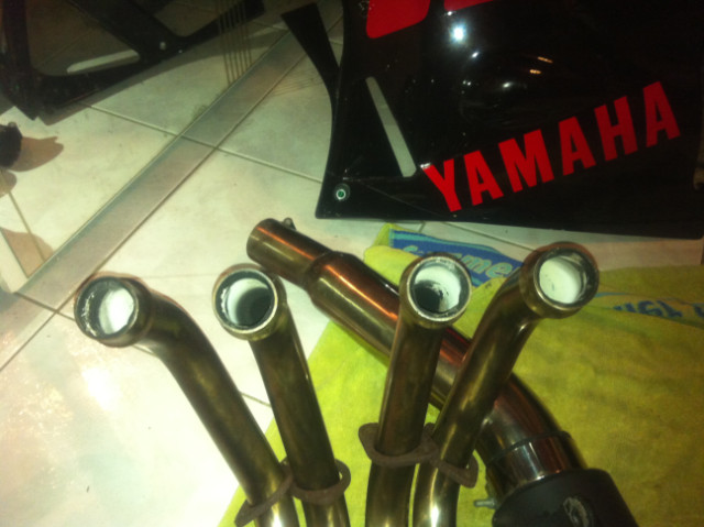

Petite mission du jour:

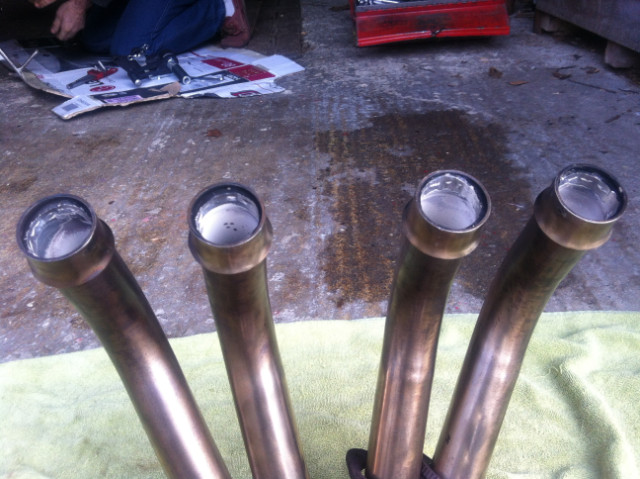

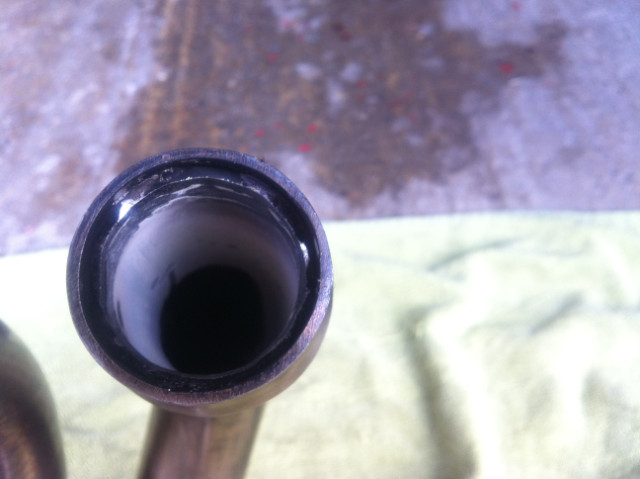

Enlever les gros bourrelet de soudure dans les 4 conduits coté culasse du collecteur ainsi que dans la sortie du 4 en 1 et ressouder la patte qui maintient le collecteur à l’arrière de la moto.
Cela faisait deja un moment qu'on voulait s'en occuper mais nous n'avions pas l'outil pour !
Donc nous sommes allés voir un ami qui lui avait l'outil parfait pour meuler au mieux les excédants de soudure et en même temps souder la patte.
Toutes les sorties avaient des diamètres anarchique ! Cela allait de 28mm à 30mm ! C'était vraiment pas top. [img]images/icones/icon6.gif[/img] [img]images/icones/icon6.gif[/img]
Après le meulage, nous avons obtenu un diamètre de 31.5mm sur toutes les sorties !
Pour un diamètre d'environ 31mm en sortie de culasse.

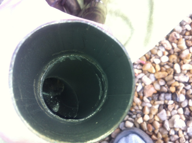

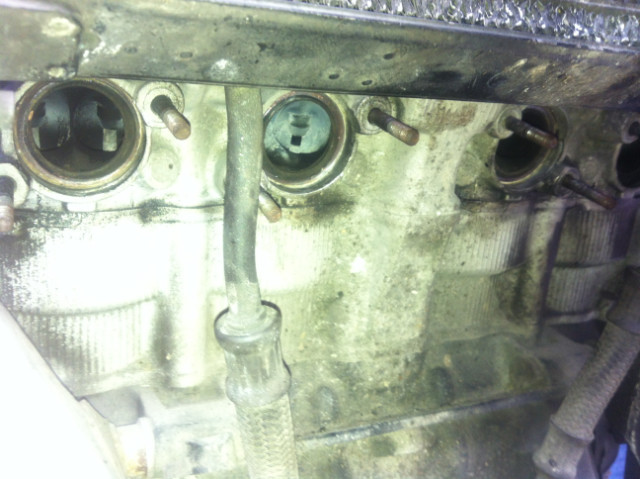

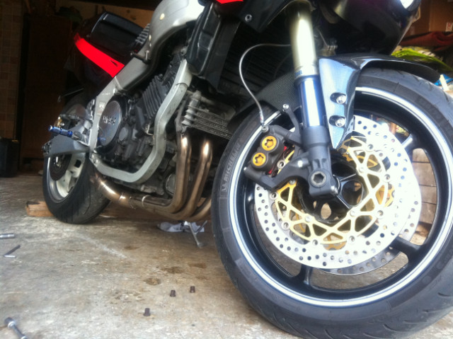

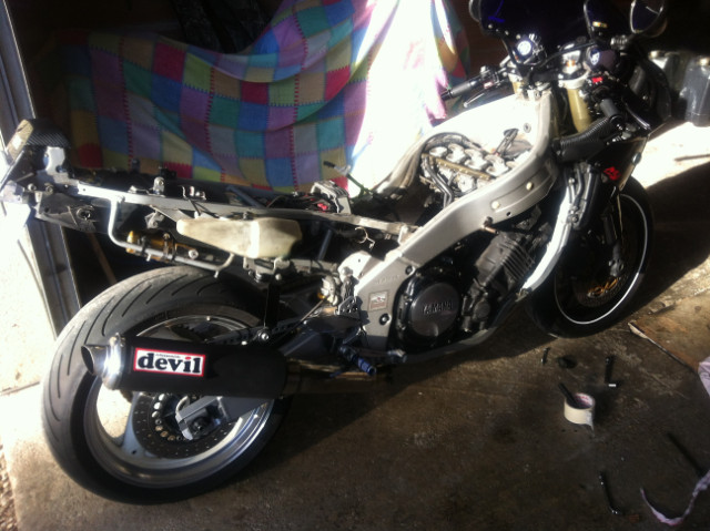

Démontage des carénages, inter et échappement pour pouvoir sortir le collecteur

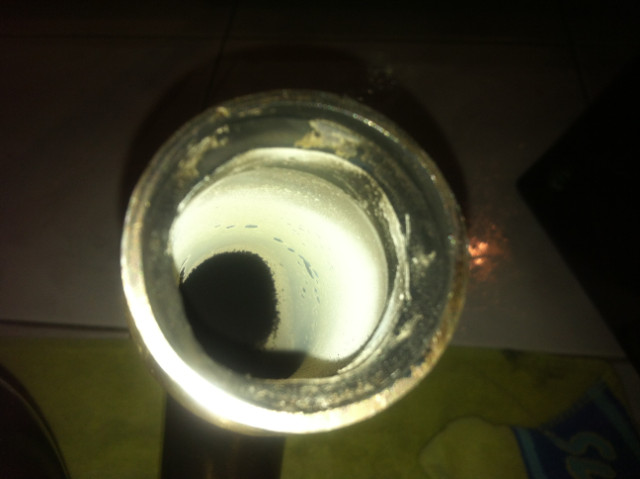

Les sorties du collecteur avec les gros bourrelets de soudures:

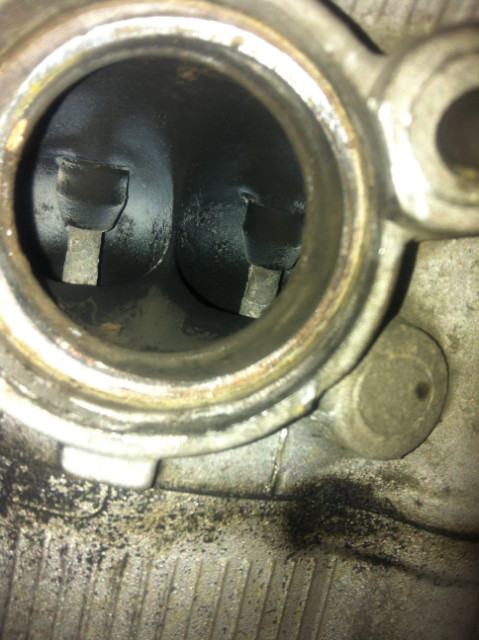

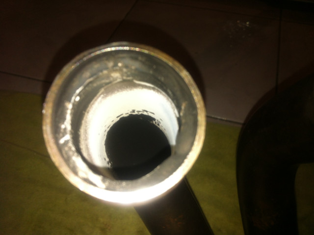

Au passage, la couleur blanchâtre des 4 tubes nous disent bien qu'on est trop pauvre non?
Les bougies ont exactement la même couleur.
On a touché un pe au vis d'air après la rectification, la couleur est moins blanche, mais c'est pas top encore !
Des idées??

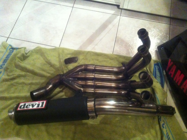

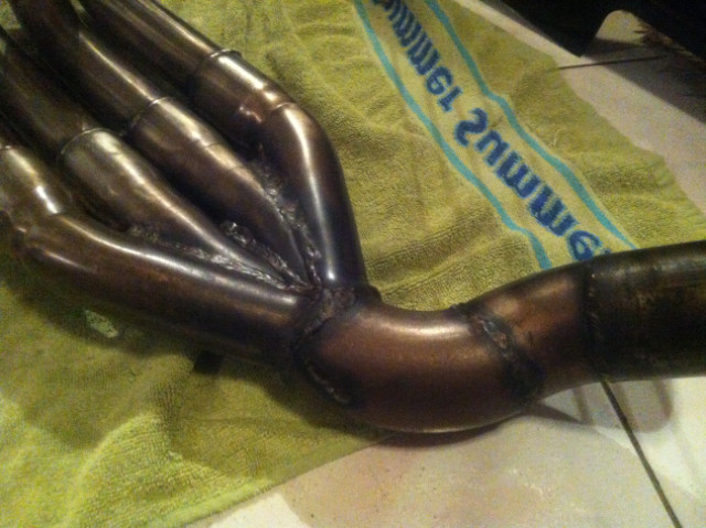

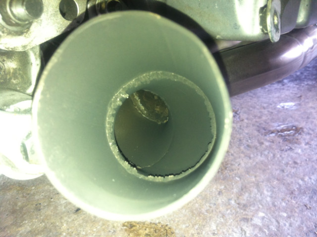

La sortie du 4 en 1 avec les bourrelets de soudure
Le collecteur + intermédiaire + échappement pèsent 8,1 KG
(4.5 KG pour le collecteur et 3.6 KG intermédiaire et échappement)
Le coude à la sortie du 4 en 1 pour éviter le basculeur du 3LF
Après meulage on obtient un diamètre de 31,5mm sur toutes les sorties du collecteur !

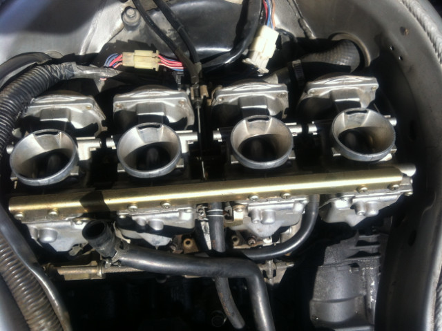

Démontage du réservoir et de la boite à air pour pouvoir toucher un pe au vis d'air et vérifier la synchro avec les mano!
La synchro des carbu n'a pas bouger d'un poile, impeccable !!! [img]images/icones/icon7.gif[/img] [img]images/icones/icon7.gif[/img]
Au final la moto répond beaucoup mieux en bas et surtout à partir de 6000 elle me met enfin le coup de pied au cul !!!

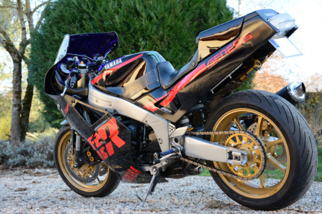

Le projet de montage de la jante arrière de R6 est tombé à l'eau...
Trop de contrainte pour pouvoir l'installer et l'objectif final n'était pas envisageable.
Coté adaptation de l'axe de roue tout était réglé grâce à la contribution de Thierry, donc on pensait avoir fait le plus compliqué seulement une fois la jante monté sur la moto on a déchanté.
Au niveau du porte couronne rien ne tombé en face... en même temps il ne fallait pas rêvé que tout ce monte sans rien adapté :roi:
Il fallait au moins une flasque de 2cm pour rattraper le décalage entre PSB et couronne, sans parler du disque de frein avec au minimum 3,5cm de flasque pour pouvoir s’aligner à l'étrier...
Au final cela rajouté pas loin de 4KG de matière sur la jante (entretoises et flasques comprises), et sur la balance on arrivé pratiquement au poids de la jante complète d'origine d'Exup :cassetete:

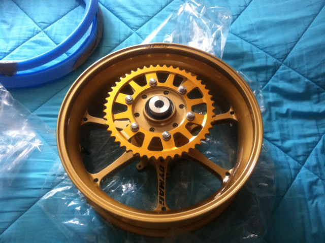

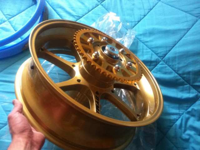

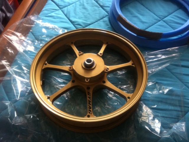

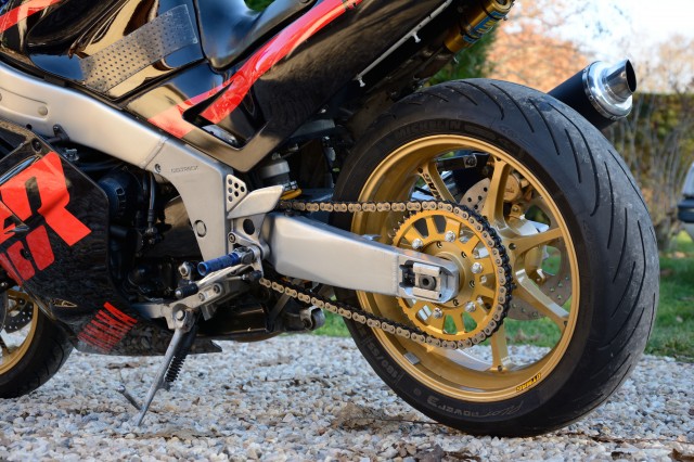

Donc virage à 180°, je suis partie sur le plan B, j'en est parlé au début de mon topic, c'est à dire acheté une paire de jante DYMAG UP7X couleur OR en Angleterre pour ma mamie.
Et c'est chose faite !

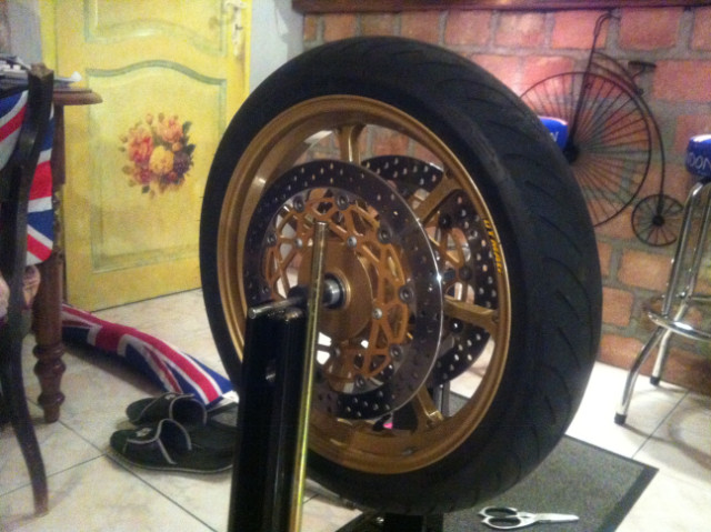

Petit comparatif du poids gagné grâce à ces jantes:
Jante avant R1 2004 complète (disques+pneu): 11.7 KG
Jante arrière FZR 1000 EXUP (disques+pneu): 19.3 KG
Jantes DYMAG UP7X
Jante avant nue: 3.2 KG Jante avant complete: 10.8 KG
Jante arrière nue: 5.4 KG Jante arriere complete: 13.1 KG
Au total, 7 kilos de gagné sur les jantes, et encore la jante avant était une jante de R1 2004, donc avec une jante avant d'origine nous sommes facilement à 10KG de gagné sur les jantes d'origines !

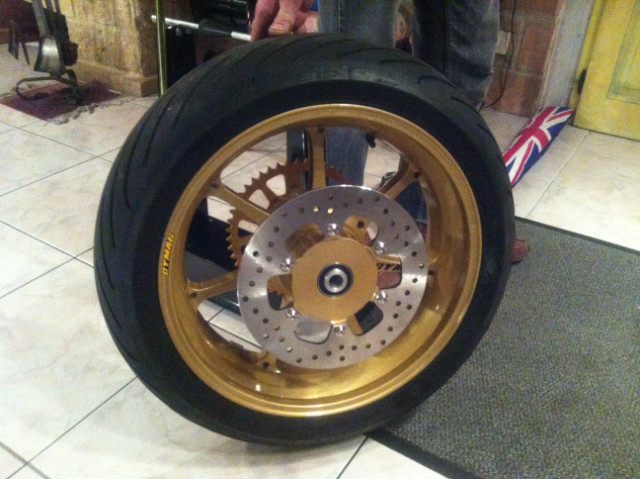

On a monté en plus un disque de frein arrière brembo avec sa visserie titane (88 gramme d'origine, 43gramme en titane)

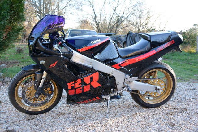

Cela a vraiment transformé la moto, elle est devenue ULTRA précise !
J'en reste encore sans voix sur cette transformation ! Elle est méconnaissable [img]images/icones/icon7.gif[/img] [img]images/icones/icon7.gif[/img] [img]images/icones/icon7.gif[/img] [img]images/icones/icon7.gif[/img]
Voici les jantes le jour de la réception :)
Montage des pneus et équilibrage !
Une fois monté :love: :love: :love: :love: :love: :love: :love: :love: :love: :love: :love: :love:
Projet à venir:

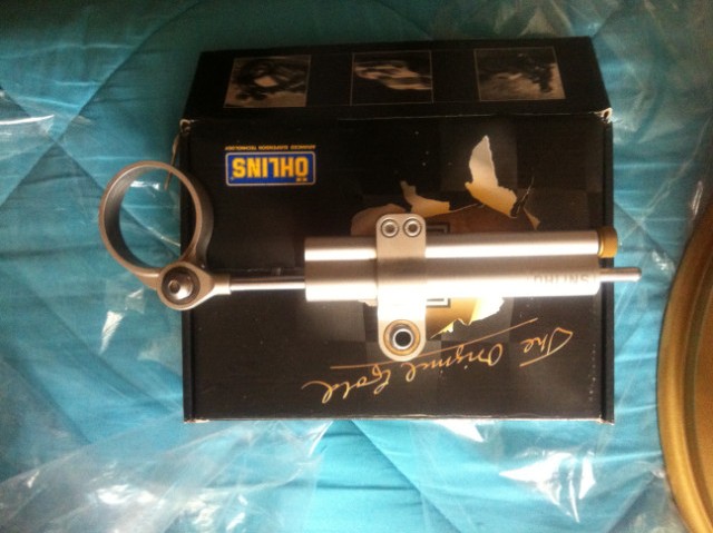

Adaptation d'un amortisseur de direction ohlins ! Car c'est bien beau d’alléger la moto, mais après il ne faut pas que sa parte dans tout les sens ! Donc on anticipe :roi: :roi: :top:
Quand je vois les premières page de mon topic, c'est la que je me rends compte de l'évolution qu'a subi ma mamie... !! [img]smile/thumb.gif[/img]
Je pense qu’après l'installation de l'amortisseur ainsi que la réfection de la selle, mamie arrivera à sa version ultime ! :jap: :jap:

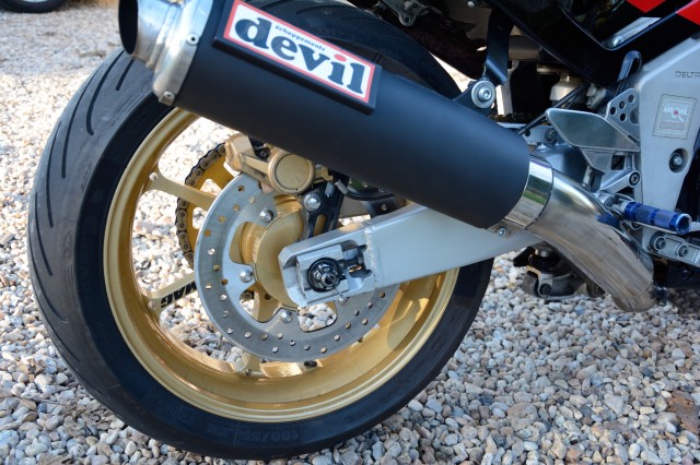

Message non lu par exup07 » samedi 26 déc. 2015, 06:42
excellent superbe rien a dire :clappp: :clappp: :clappp:
la cerise sur le gateaux un beau silencieux carbone :love: :love: :love:

Message non lu par exup07 » dimanche 27 déc. 2015, 08:56
perso javais un petit faible pour le yosh et devil :love: :love: ( PS a savoir que Devil n'existe plus :(( )
le devil master celui du FZ1 premier model s'adapte sans trop de mofif
mon gamin en a mis un sur la sienne
Dek aussi
