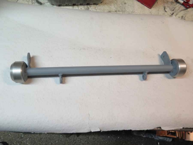

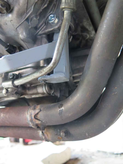

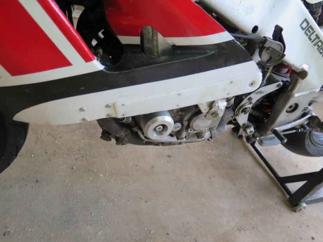

Quelques aménagements pour le prochain roulage.
Pour limiter la casse ! :crazy:
D'abord pour eviter que le moteur frotte sur le sol en cas de glissade : des rouleaux
Une barre avec 2 galets en alu
fixée à l'avant du moteur et à la boucle du cadre

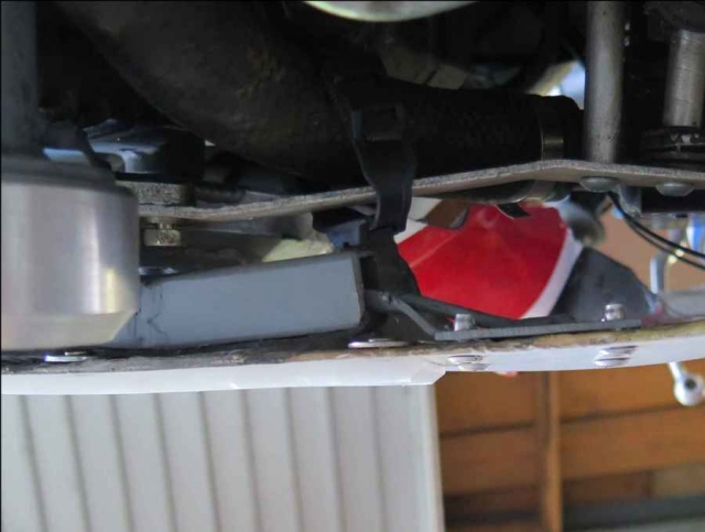

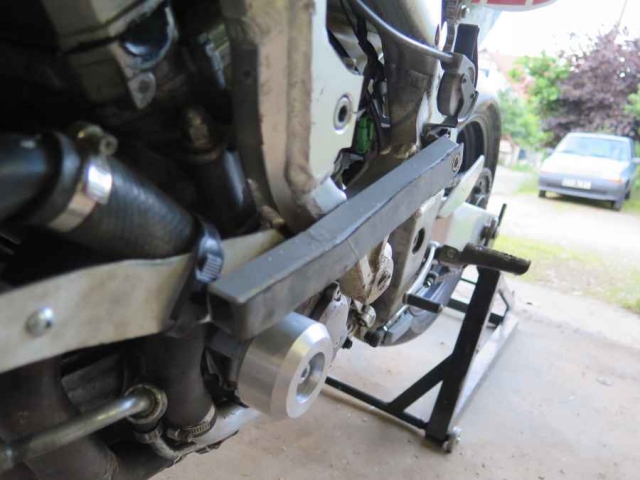

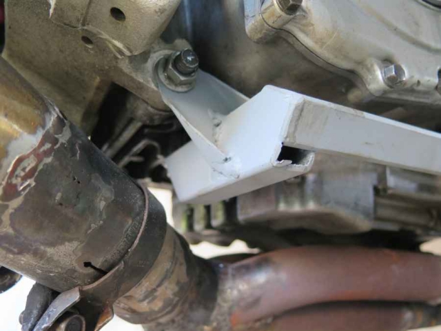

Ensuite une protection sous le carter d'embrayage pour eviter de défoncer le carter sur un vibreur
fixé à l'avant sur les "oreilles" du bloc
et à l'arriere sur le bossage de fixation du pot et une vis moteur

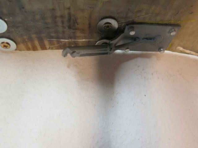

et une meilleur fixation des flancs de carénage pour éviter l'arrachement
un tube carré fixé au cadre avec à l'arriere une fixation pour le carénage
et une patte rivetée au carénage qui vient s'engager dans le tube carré
et sur les flancs une plaque en teflon fixée avec des vis à bois par l'interieur
