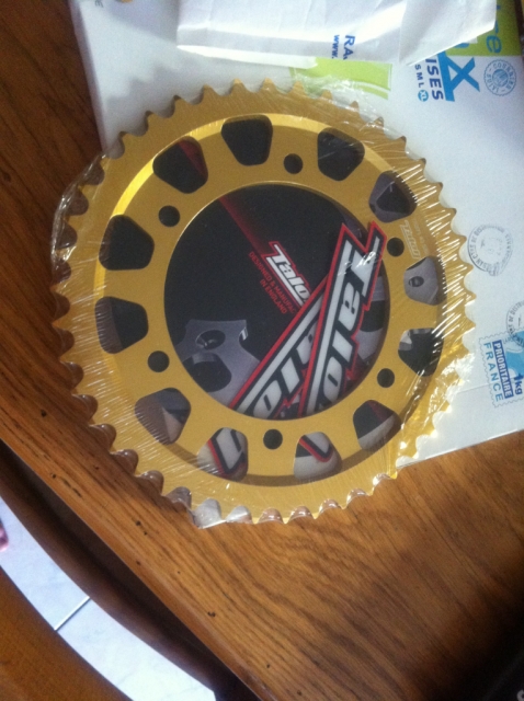

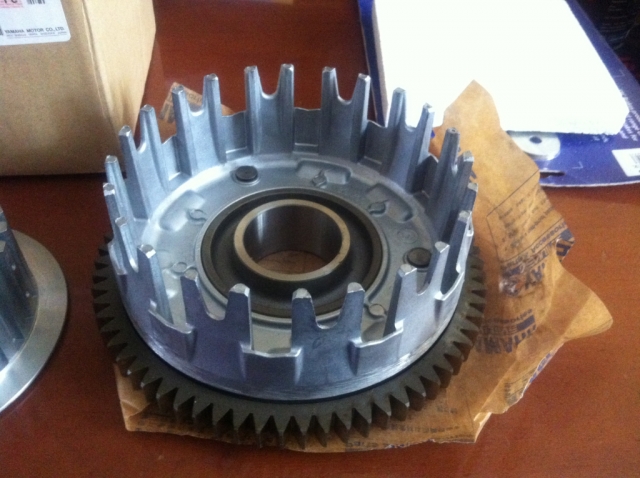

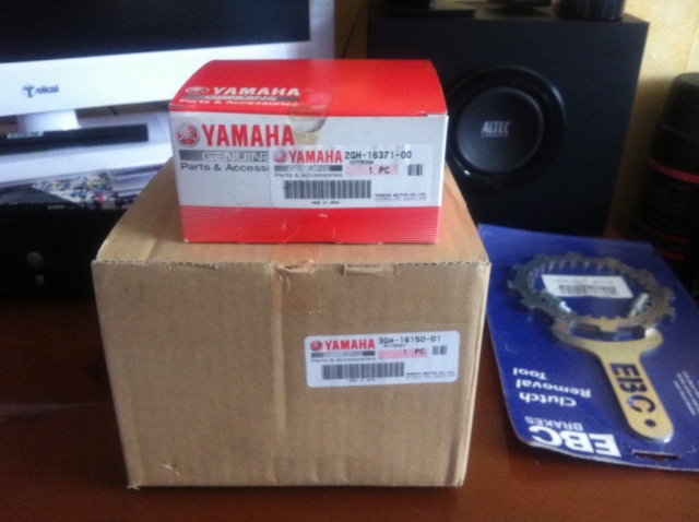

Un pe de news toute fraiche concernant ma mamie !!
J'ai fais réception aujourd'hui de quelques bricoles pour pouvoir régler certains problèmes que j'ai pu avoir récemment !
Comme ma cloche d'embrayage, elle avait pas mal de jeu ainsi que bien marqué, tout comme la noix, en plus on aurait dit un embrayage à sec de boite à outil quand la moto tournait sur place.... désolé j'aime pas les Ducati...

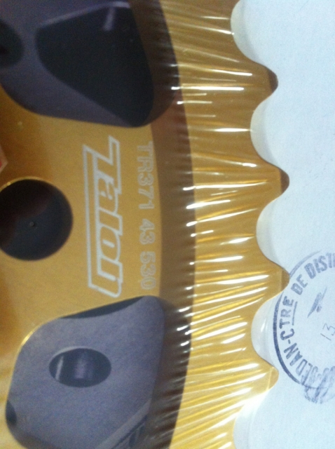

Et j'ai ENFIN reçu ma couronne pour avoir la BONNE DÉMULTIPLICATION après 2 mois et demi d'attente s'il vous plait !!!!
Vu que c'est un moteur d’exception, je suis parti sur de la pièce neuve acheté aux USA pour ce qui est de la cloche + noix
PS: la new référence de la cloche d'embrayage pour GENESIS est maintenant 3GM, donc pas d’inquiétude, il n'y a pas d'erreur
Donc je vais de ce pas monter la couronne et faire directement un petit tour pour voir ce que sa donne avec la démul qui va bien

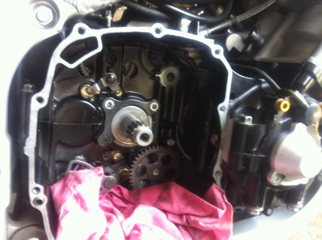

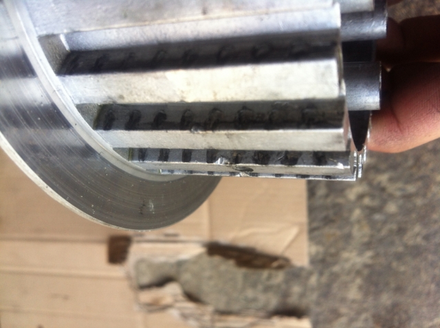

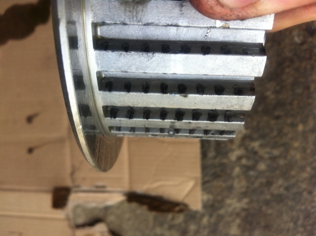

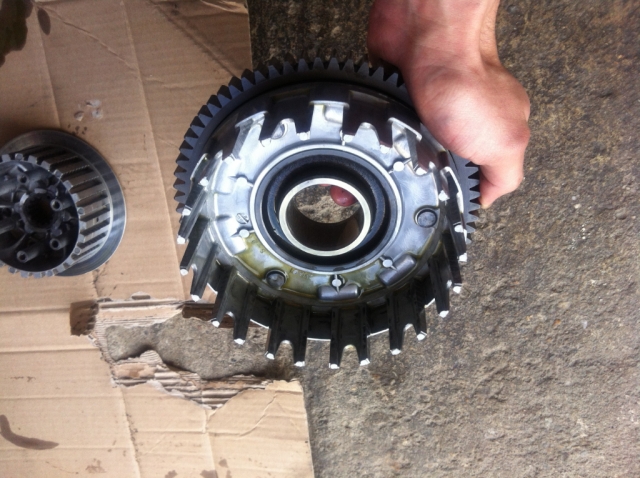

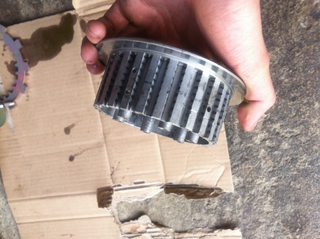

Un pe de news concernant mamie

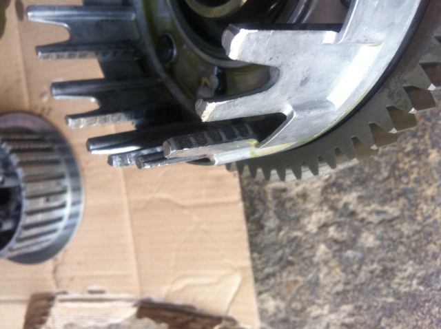

La cloche ainsi que la noix ont été changés ! Et bah c'était pas du luxe...
La noix est vraiment marqué, elle à de sacré entailles !!!

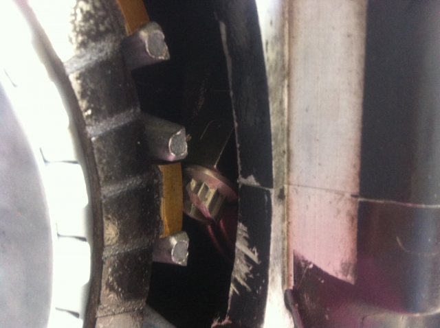

La cloche a des marques classiques causé par les disques, mais elle a aussi des traces d'usure sur le coté extérieur, et je crois savoir d’où venait le bruit suspect dans l'embrayage au ralenti !
J’espère me tromper et me faire un gros film, mais je crois qu'avec le jeu de la cloche au ralenti, elle arrivait à effleurer de temps à autre la tête d'une vis de la bielle n°4!
Vrai ou faux, en tout cas y'a bien des traces de contact franche sur la cloche...

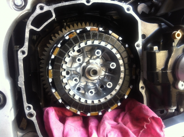

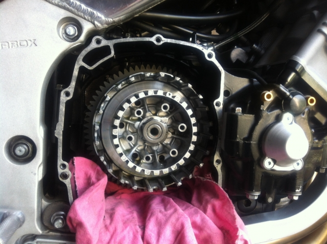

Quand on voit la distance qui sépare la tête de la vis de bielle de la cloche, on comprend tout de suite que mon hypothèse devient probable !
Après pe être que ça a été limé volontairement ! Mais y'a des endroits ou il y a de grosses traces...
Serge si tu passes par la, rassures moi
Mis à part ça, maintenant il n'y a plus aucun bruit suspect, les vitesses passent hyper facilement, le point mort est toujours un pe capricieux à trouver, mais reste néanmoins plus facile à sélectionner qu'avant
Donc que du positif, c'était temps de prendre tout ça en main !

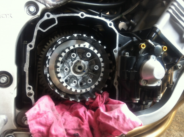

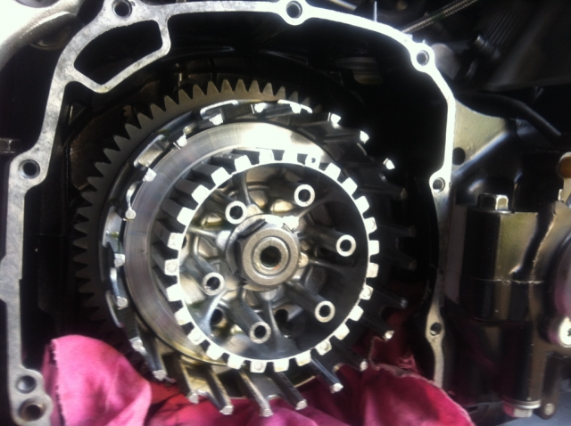

Lors du démontage du carter d'embrayage
Embrayage retiré
Démontage noix et cloche d'embrayage

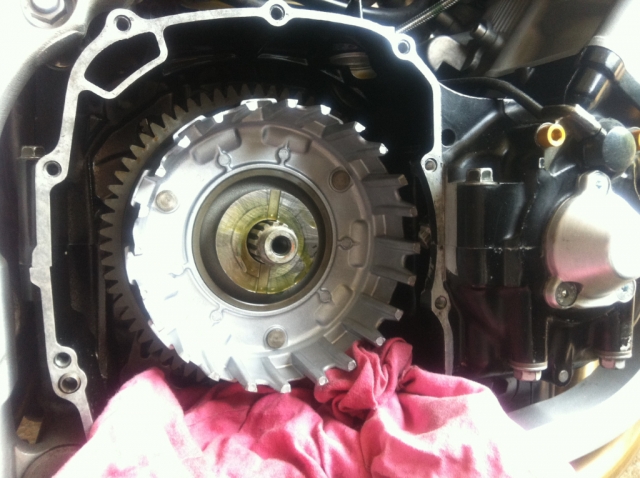

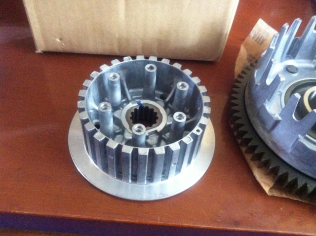

Donc après on repart dans le sens inverse

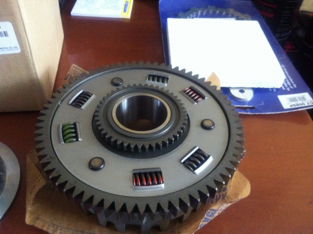

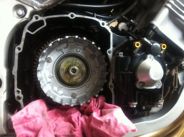

Installation de la cloche et de la noix flambant neuve

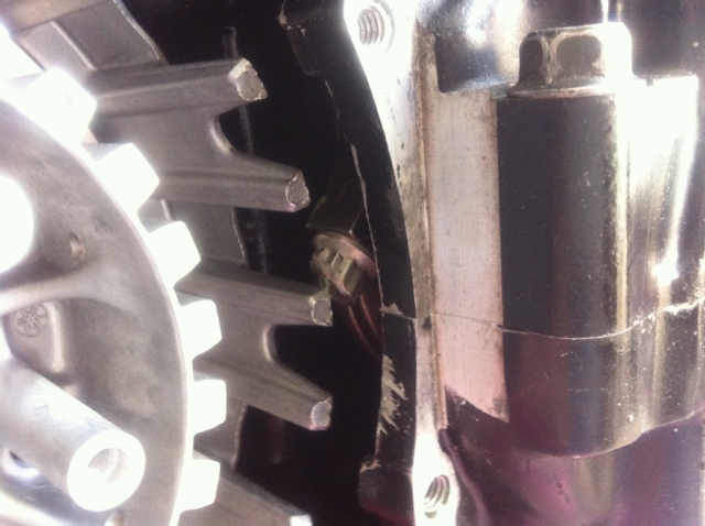

Place au photo impressionnante !!!

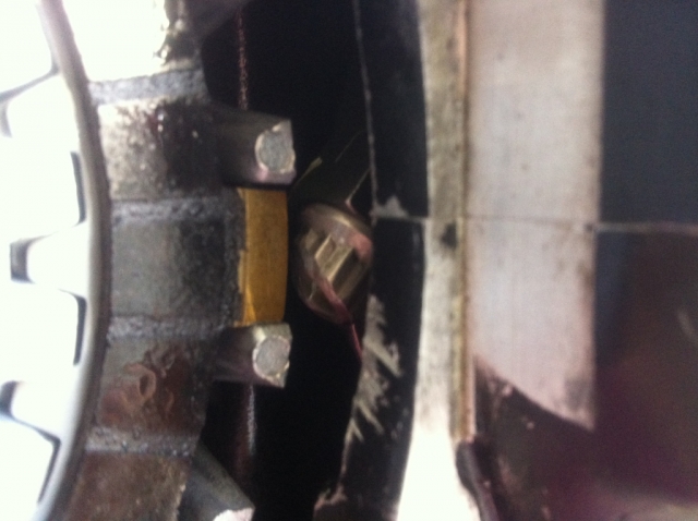

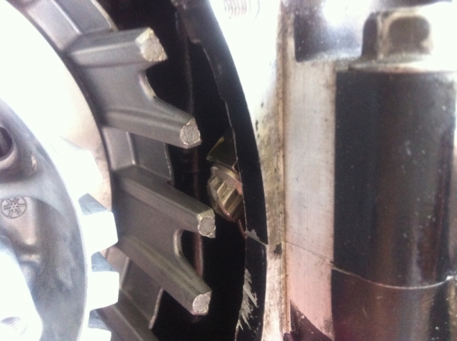

Voila ce dont je parlais au début, le passage de la tête de vis de la bielle et de la cloche !!!
Sans les disques
Avec les disques
Sa passe au poil... Un truc de grand malade !

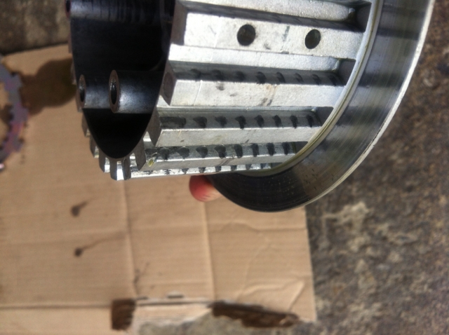

Quelques photos de la noix bien fatigué !!
La cloche, on aperçois les marques des disques ainsi que les traces sur l’extérieur de la cloche !

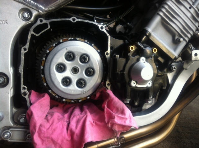

Voila pour le petit CR du travail accompli ce week end !
J'ai eu un pe de temps pour la tester, elle marche plutôt bien avec la bonne démultiplication, j'ai pas trop eu l'occasion d’accélérer mais on sent quand même que sa veut y aller... C'est bon ça !

Justement Serge, c'est ce qui me plait le plus dans ce genre de préparation de dingue !
Rien que le fait de savoir qu'il a fallu usiner de partout pour pouvoir monter toutes ces pièces de grand malade je trouve sa jouissif
J'aime ce genre de délire !
Tu ma trouvé le moteur qui me correspond le mieux et je t'en remercierai jamais assez !
Et puis franchement, la cloche neuve ne pourra pas toucher car elle n'a que très peu de jeu voir pas du tout, donc plus de risque de contact avec la vis de la bielle
En vrai tu as quand meme presque 5 voir 6mm entre la cloche et la vis, donc bon va falloir que sa y aille pour toucher![bien [img]images/icones/icon7.gif[/img]](./images/smilies/icon7.gif)
