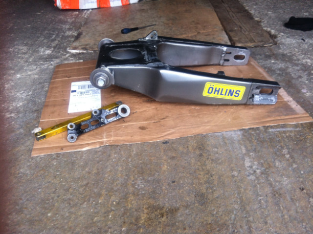

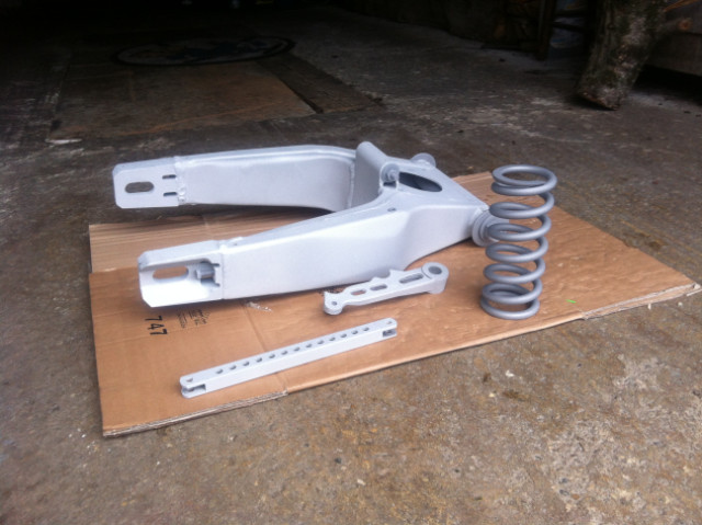

Bonjour à tous,
Bon le projet du bras oscillant va pas tarder à commencer
On a déjà commencé par faire sabler et apprêter les pièces pour partir sur un truc nickel
J'ai réussi à trouver un amortisseur OHLINS de 89 pour une bouché de pain, il est en cours de reconditionnement.
Il me manque juste une entretoise de roue pour présenté l'ensemble sur la moto et commencer à prendre les cotes, on va la recevoir d'ici la fin de semaine prochaine.
Voila quelques photos des pièces sablé

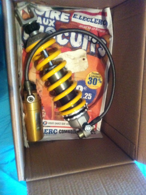

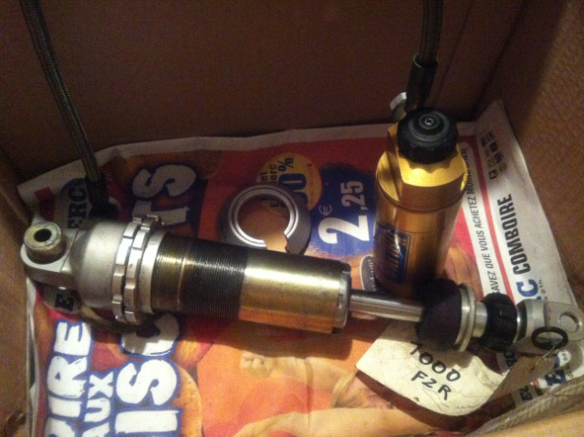

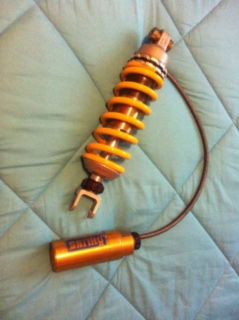

J'ai récupéré également ce matin l'amortisseur tout fraichement reconditionné, manque plus qu'une peinture sur le ressort pour pouvoir le remonter et sa sera ok !

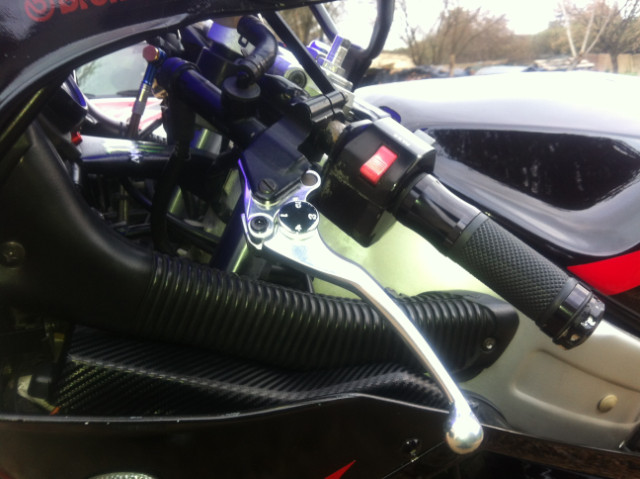

En attendant, je vous met quelques photos du ohlins et du nouveau maitre cylindre d'embrayage de 750 YZF qu'on lui a greffé récemment
(Merci à Philippe de m'avoir guidé dans mon choix de maitre cylindre

Voila la bête remise à neuf! On a juste présenté le ressort, il faudra qu'on le regle comme il faut un pe plus tard
Cette semaine on va essayer de faire l'axe du bras oscillant pour présenter l'ensemble ce week end.

tu la fait reconditionne par qui ?
- Thomas46
- Messages : 381
- Enregistré le : dimanche 22 avr. 2012, 21:20
- ma moto : YAMAHA 1000 FZR-RR SP GENESIS
- Localisation : France
Je l'ai fais reconditionné chez un pro qui refait les amortisseurs de voitures, moto... il travail vraiment bien, et niveau tarif il est vraiment correct !

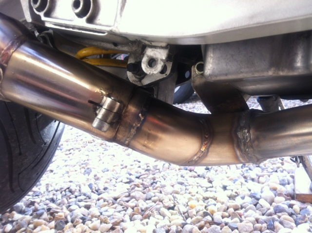

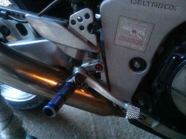

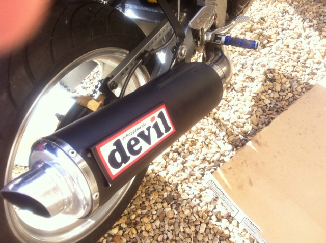

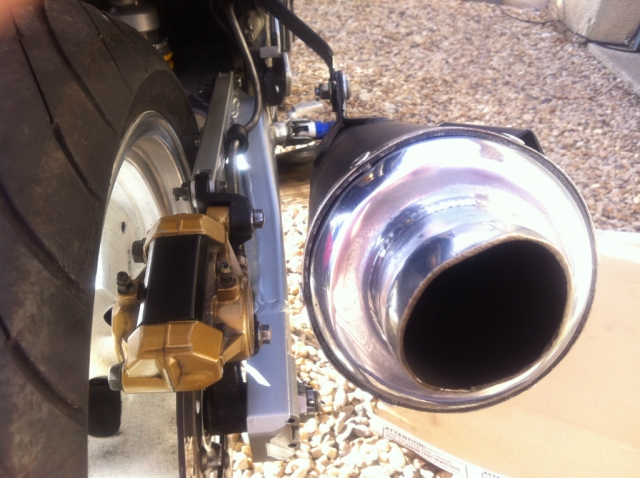

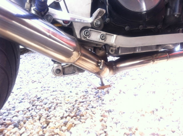

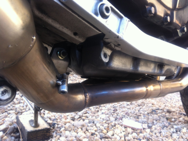

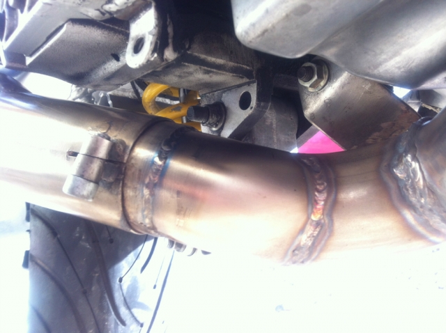

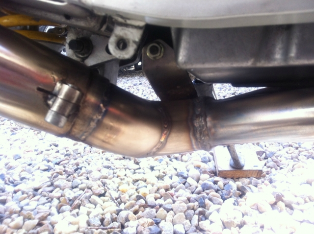

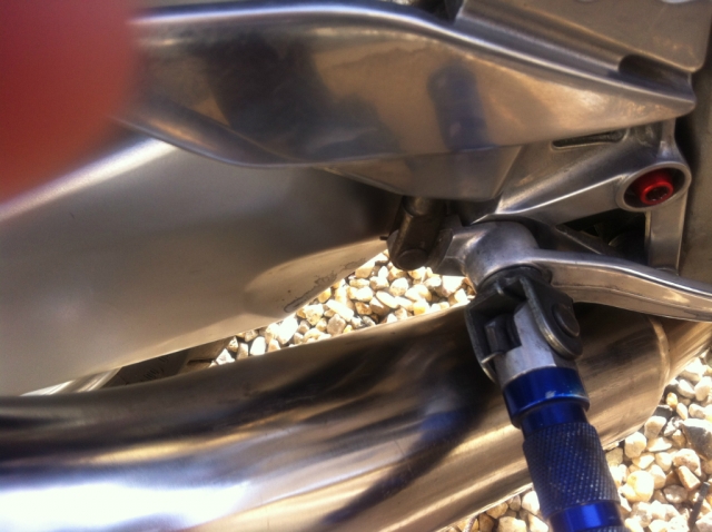

- décaler la platine de droite avec des rondelles sinon la platine touchera le silencieux et vous ne pourrez également pas vous servir de la pédale de frein.

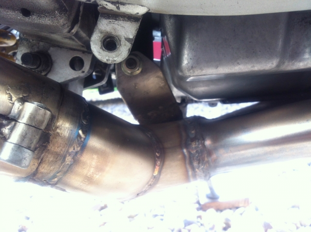

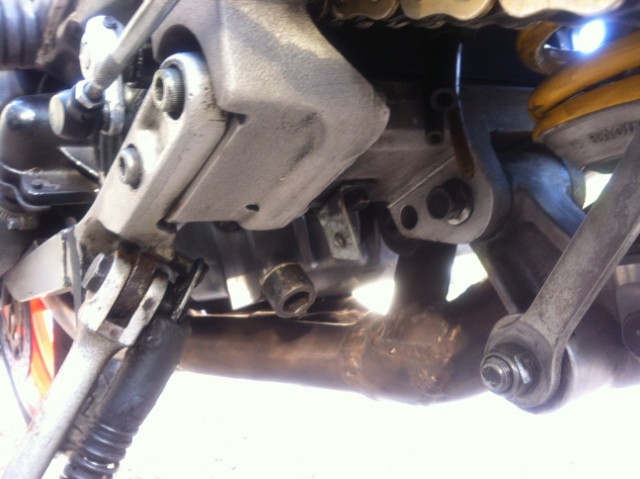

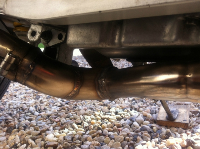

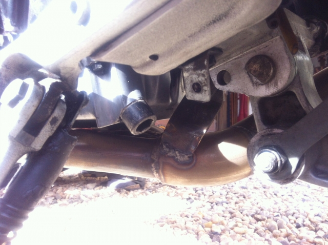

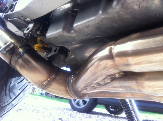

- ''Tordre'' la patte de fixation du collecteur car le collecteur touche légèrement le basculeur lorsque la moto est sur béquille.
- Le basculeur du 3LF ne passe pas car il touche le collecteur donc pour le moment on a utilisé le basculeur et les biellettes du 2LE

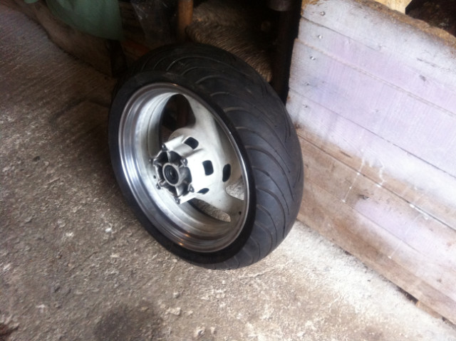

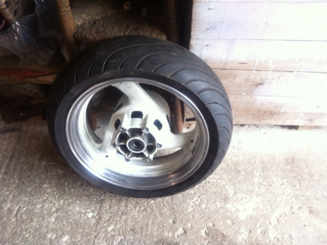

Donc en 1er lieu on a monté le nouveau pneu sur la jante du 3LF, il s'agit d'un michelin pilot road 3
On a également poli le bord des jantes, je peux vous dire que la peinture risquais pas de partir !
Dans quelques temps on fera repeindre les deux jantes en orange fluo avec les bords poli

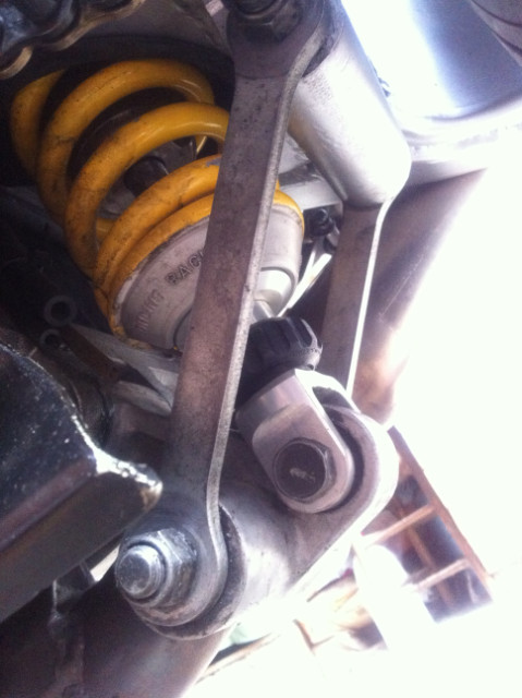

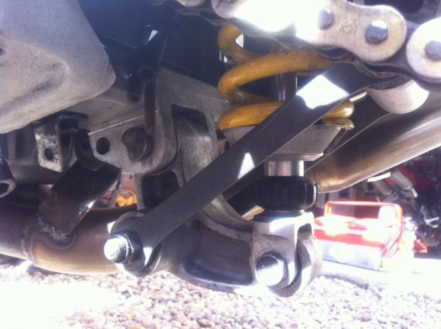

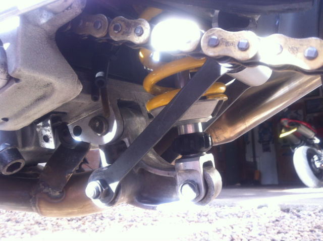

On a gardé le basculeur et les biellettes du 2LE car avec le basculeur du 3LF il fallait modifié le collecteur car il ne passait pas du tout ! Il a tout de même fallu qu'on ''torde'' très légèrement la fixation du collecteur pour que le basculeur ne touche pas le tube du collecteur. Peu être qu'avec un collecteur d'origine tout passera sans soucis, mais avec la ligne devil il a fallut tordre cette fixation.
Une fois l'amortisseur en place et les biellettes fixé sur le bras oscillant on a installé la jante.

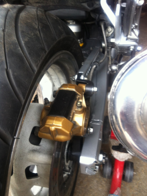

Petite précision, on a conservé l'étrier de frein arrière du 2LE car il est identique, on a également conservé la platine complète avec le maitre cylindre. Notez qu'il faudra mettre des rondelles derrière la platine pour que le tube d’échappement ne touche pas et également que vous puissiez vous servir de la pédale de frein arrière.
Le support de l'étrier à un diamètre différent que celui du 2LE donc à moins de le percé plus gros vous ne pourrez pas l'installer.

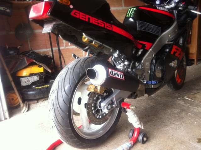

Une fois la roue installé et tout le reste bloqué dans les règles de l'art, on l'a mise sur béquille pour voir le résultat.

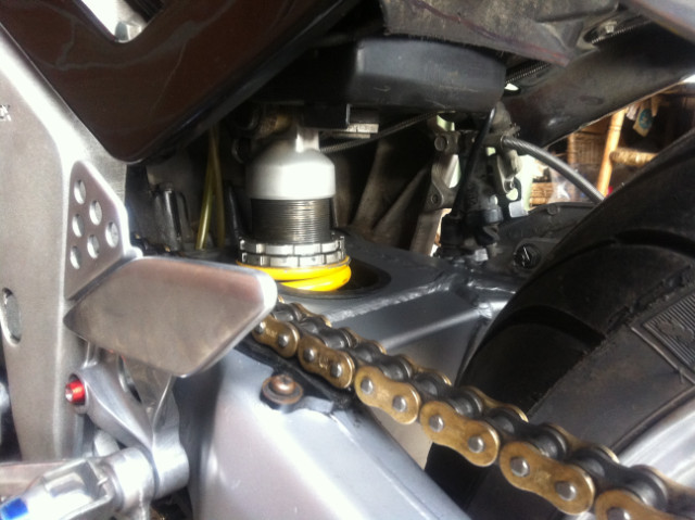

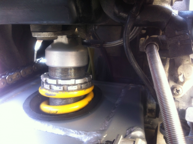

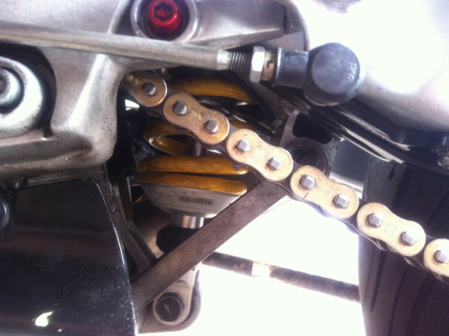

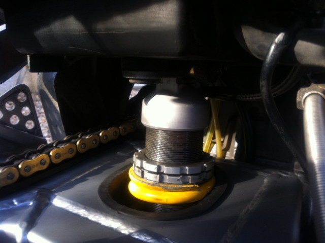

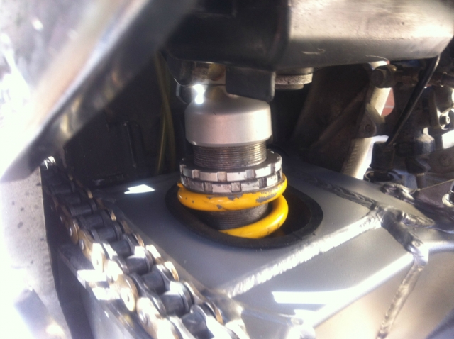

Au départ on a réglé l'amortisseur comme Ohlins le préconisé:
Set-up data
Total length 340 mm
Stroke 70 mm
Preload spring 16 mm
Rebound adjustment 14
Compression adjustment 15
Seulement le ressort est vraiment rincé du coup on a du lui appliqué une précontrainte importante (26mm au lieu de 16mm) pour réussir à obtenir un réglage a peu prés correcte pour les test.. Du coup j'ai commandé un ressort tout neuf taré plus gros que d'origine (il est à 75N/MM d'origine, j'en est commandé un taré à 85N/MM) Pour le duo cela m’offrira plus de possibilité de réglages.

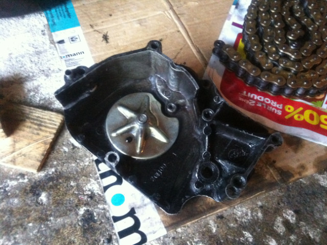

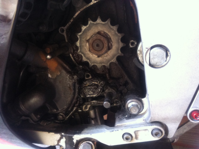

Ensuite nettoyage du carter de chaine avant de remettre la chaine
Je précise qu'on avait plus de pinceau pour passer dans les recoins donc ce n'est pas vraiment nickel mais je re-ferait un nettoyage une fois équipé comme il ce doit !

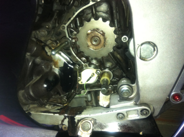

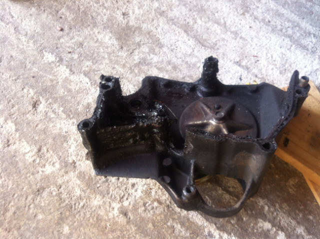

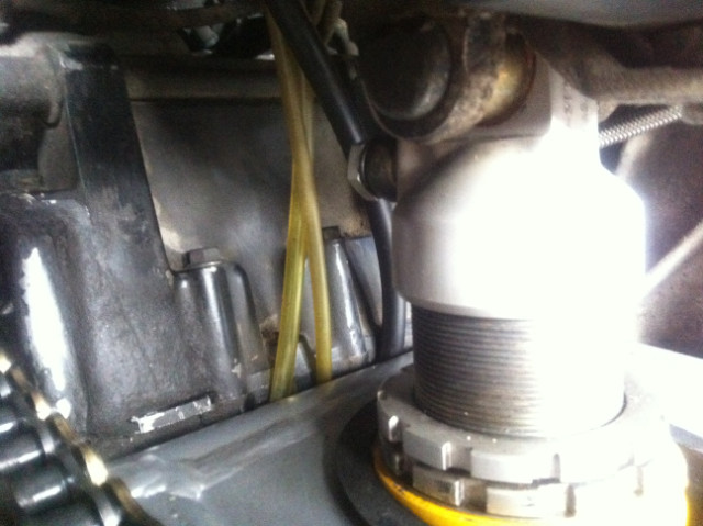

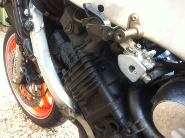

Les traces sur la pompe à eau et sur le support moteur sont due à une fuite du récepteur d'embrayage qu'on a récemment réparé avec un kit de réparation pour récepteur d'embrayage.
Je passerai également un coup de peinture couleur argent sur le support de moteur et la béquille pour que tout soit niquel chrome

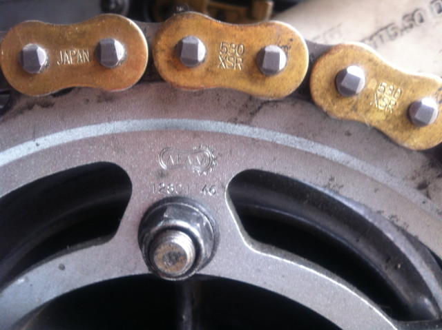

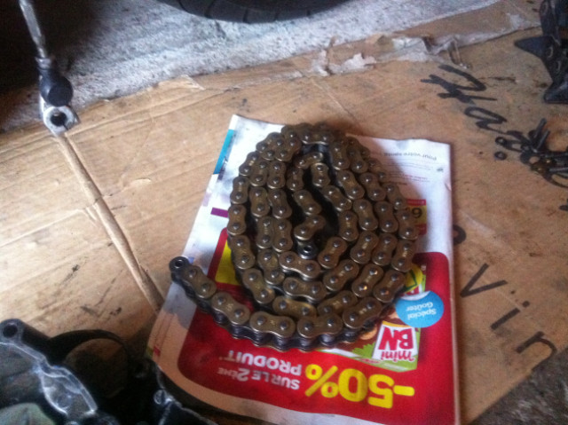

Une fois que tout est à peu prés clean, on a remis la chaine pour la riveter.
Notez qu'il vous faudra enlever au total 3 maillons pour pouvoir installer la chaine correctement, donc il faudra faire sauter le maillon a sertir plus deux autre maillons.

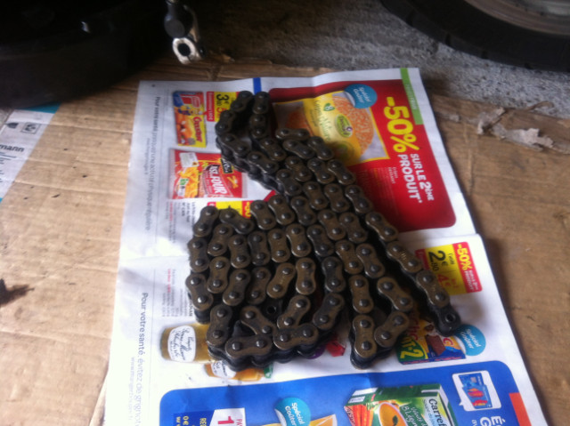

Donc pensez à prévoir un maillon à sertir qui sera adapté au pas de vos couronnes et pignon ainsi que au traitement de votre chaine.

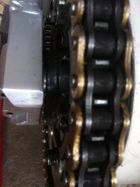

Une photo de ma chaine et de ma couronne pour que vous puissiez voir le pas et le traitement de ma chaine

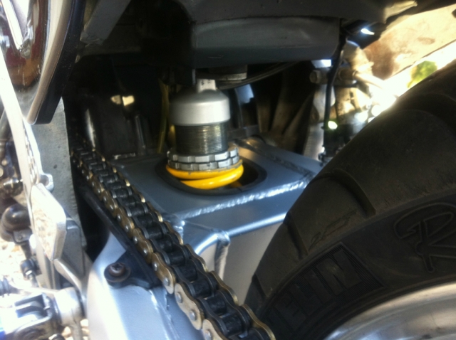

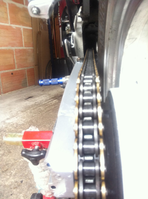

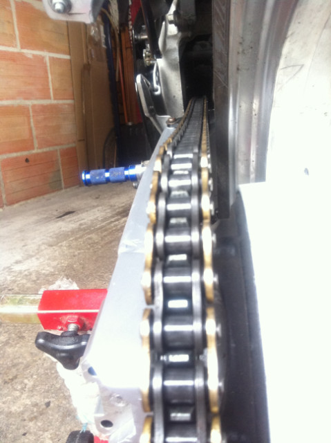

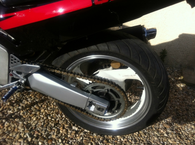

L'alignement à l'air pas trop mal, vous en pensez quoi? Je précise qu'elle est sur béquille arrière c'est pour ça qu'elle parait un pe détendu.
On va essayer de voir si la couronne et le psb n'est pas trop décalé chose qui n'est pas facile à vue d’œil
Si l'alignement n'est pas trop bon on enlèvera de la matière sur l'entretoise à gauche de la roue (celle entre le bras oscillant et le porte couronne) et on en rajoutera derrière le porte couronne pour rattraper le décalage

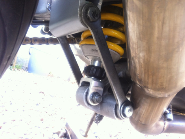

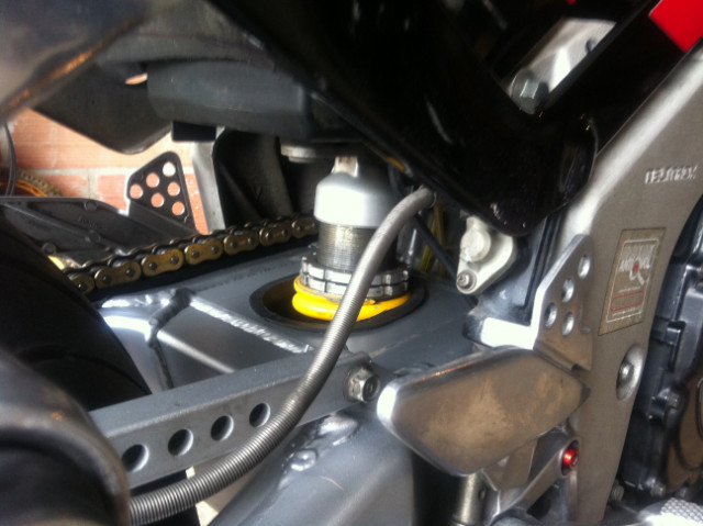

On a fait passer les durites de trop plein à l’arrière du bras oscillant, sur le 2LE elles passent au milieu du bras oscillant

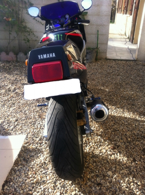

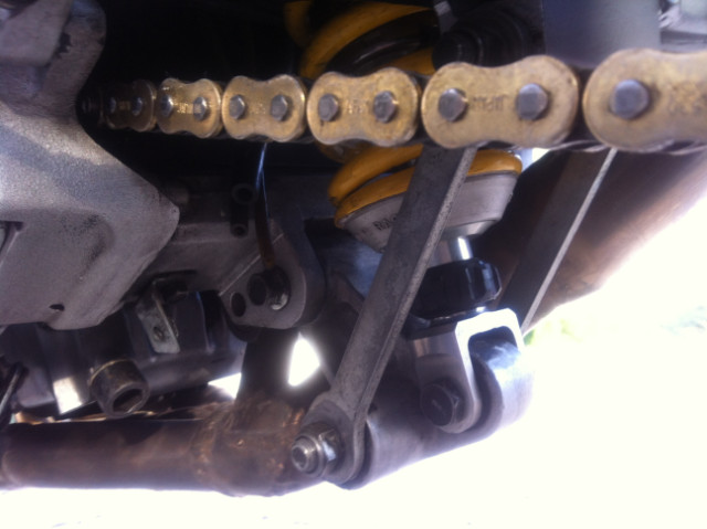

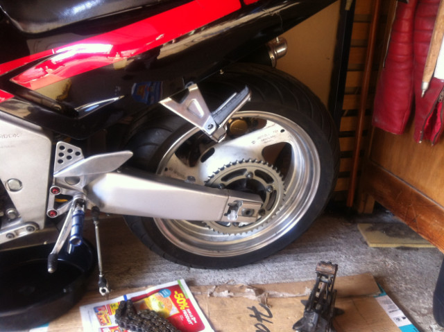

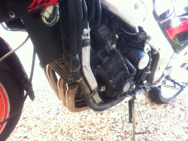

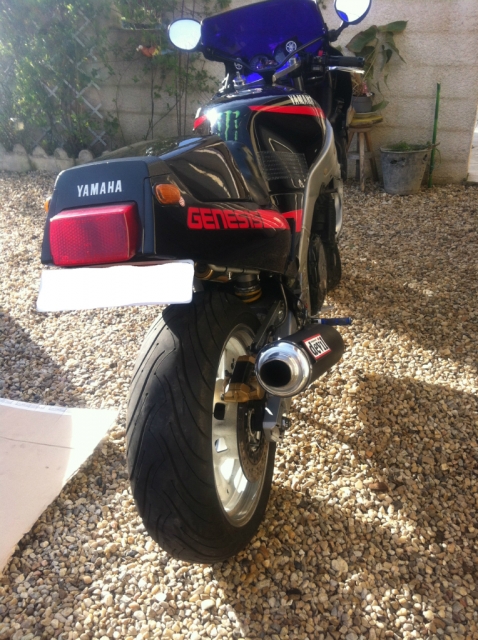

Donc quelques photos pour que vous puissiez voir la moto avec le bras oscillant
Elles sont pas belle mes chaussettes Yamaha??

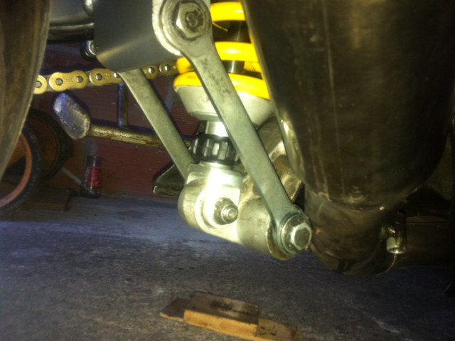

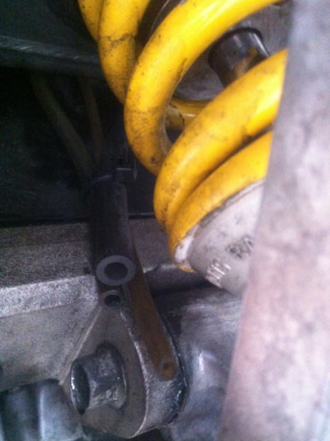

On trouve quand même qu'avec ce basculeur (celui du 2LE) l'amortisseur est trop incliné sur l'avant, une fois le pilote dessus il ce redresse mais bon.... Affaire à suivre. En voyant les photos elle me parait quand même haut perché de derrière.
Après un test sur la route la moto va plutôt bien, mais sa ira encore mieux avec son nouveau ressort. A ce moment la on réglera au petit oignon le OHLINS.
On va voir quand même si on peux modifier un pe le collecteur pour pouvoir installer le basculeur du 3LF, cela permettrai de redresser un pe l'amortisseur et surtout de le centrer au milieu du trou du bras oscillant du fais que le basculeur est plus gros et plus long.
Dans ce cas il faudra qu'on fasse fabriquer des biellettes.

Une fois que tout était nickel, on a présenté le bras oscillant, inséré et fixé l'amortisseur et les biellettes sur le bras oscillant.
Set-up data
Total length 340 mm
Stroke 70 mm

Regardez déjà comme les biellettes passent prêt du collecteur avec le basculeur du 2LE..dites vous que celui du 3LF est beaucoup plus large donc on a pas le choix, modification du collecteur et du tube de l’échappement dans pe de temps.
On va voir pour faire un coude au niveau de la sortie du 4 en 1 qui permettra d'éviter le basculeur du 3LF. Il faudra également modifier le tube intermédiaire de l'échappement pour que tout ce monte sans soucis.
Une fois que le coude sera fait et que la ligne sera remontée il faudra qu'on mesure l'entraxe idéal pour qu'on puisse fabriquer des biellettes car celle du 2LE seront trop courte et celle du 3LF trop longue. Donc on pense qu'un compromis entre les deux serais judicieux. Mais pour rester dans l'esprit de faire les choses bien on prendra des mesures pour que tout sois au petit oignons

Bonsoir à tous, comme prévu nous avons enfin fini la modification pour adapter le bras oscillant d'un 1000 FZR 3LF de 1989 sur mon 1000 FZR 2LE de 1988.
Après avoir réfléchi, observé et testé la moto, le montage du basculeur du 3LF a été décisif dans l'adaptation du bras oscillant surtout pour avoir un résultat au top. Le seul "gros'' problème à régler a été de faire modifier le collecteur.
Au DEPART le fait d'utiliser le basculeur du 2LE ainsi que ses biellettes nous à causer pas mal de problème:
- D'une part le collecteur frôle les biellettes du basculeur même en tordant la patte de fixation du collecteur
- Le tube du silencieux frole le bras oscillant et suivant les mouvements il arrive même à toucher (la photo a été faite après modification du collecteur)
j'ai retrouver une photo ou on voit bien que le tube du silencieux frôle le bras oscillant
- d'avoir un amortisseur qui frôle de très près le bras oscillant
Et surtout avec le basculeur du 2LE on obtient un résultat vraiment très moyen niveau tenu de route de la moto, elle donne l'impression d’être ultra molle, pas très précise dans les courbes à cause de l'amortisseur qui travail mal malgrès des réglages exagéré volontairement.. donc on a voulu tester une autre piste évoquer dans plusieurs sujet à savoir l'utilisation du basculeur du 3LF.
Le fait d'avoir monté le basculeur du 3LF a métamorphosé le comportement de la moto ! Maintenant le comportement du train arrière est exemplaire!
Ce basculeur a permis à l'amortisseur Ohlins de vraiment travaillé au mieux car avec le basculeur du 2LE l'amortisseur travaillé mal, on aurait dit une ''pompe à vélo" comme on dit pas chez moi
Comme vous avez pu le voir sur les photos précédentes, il était préchargé à peu prés à 27mm ce qui correspond à 10mm de plus que préconisé ! Et maglrès ça c'était encore pas terrible, la moto pompé pas mal, elle était pas précise... donc au début on c'est dit que le ressort était HS d’où le problème de ''pompe à vélo" donc on en a commandé un dans la foulé taré 1kg plus gros.
Sauf qu'une fois le basculeur du 3LF installé, on c'est rendu compte que l'amortisseur travaillé "parfaitement bien", il a du retrouver sa position d'origine. Je peux vous certifier que ça a été le jour et la nuit.
Donc un conseil les gars, si vous faites cette modification, installez y le basculeur du 3LF. Mais n'oubliez pas qu'il faudra obligatoirement modifier le collecteur...
Une petite photo pour que vous puissiez voir les différents basculeurs:
Basculeur du 2LE avec ses biellettes d'origine
Basculeur du 3LF avec ses biellettes d'origine
Donc du coup le ressort d'origine est vraiment nickel, on pensé qu'il était HS alors que non ! D'origine sur le ohlins le ressort est taré à 7.5kg
On l'a préchargé à 16mm et réglé l'ensemble comme la notice le conseillé et c'est vraiment parfait. le ressort de 8.5 commandé préalablement sera surement trop dur... Donc on va voir pour essayé de le faire reprendre la ou je l'ai acheté. au pire des cas j'essayerai de le faire échanger contre un 7.5 si ils ne veulent pas me le reprendre.
Pour la modification du collecteur, il a fallu couper à ras du 4 en 1 pour pouvoir y re-souder des coudes qui permettent d’éviter le basculeur
Et déplacer aussi la patte de fixation du collecteur
Donc la modification du collecteur est inévitable si vous installez le basculeur du 3LF.
Pour résumer, le fait de modifier le collecteur vous permettra:
- D'installer le basculeur du 3LF pour que votre amortisseur puisse s'exprimer au mieux.
- D'écarter le tube de l’échappement du bras oscillant
Quelques photos en vrac pour que vous puissiez voir le résultat
