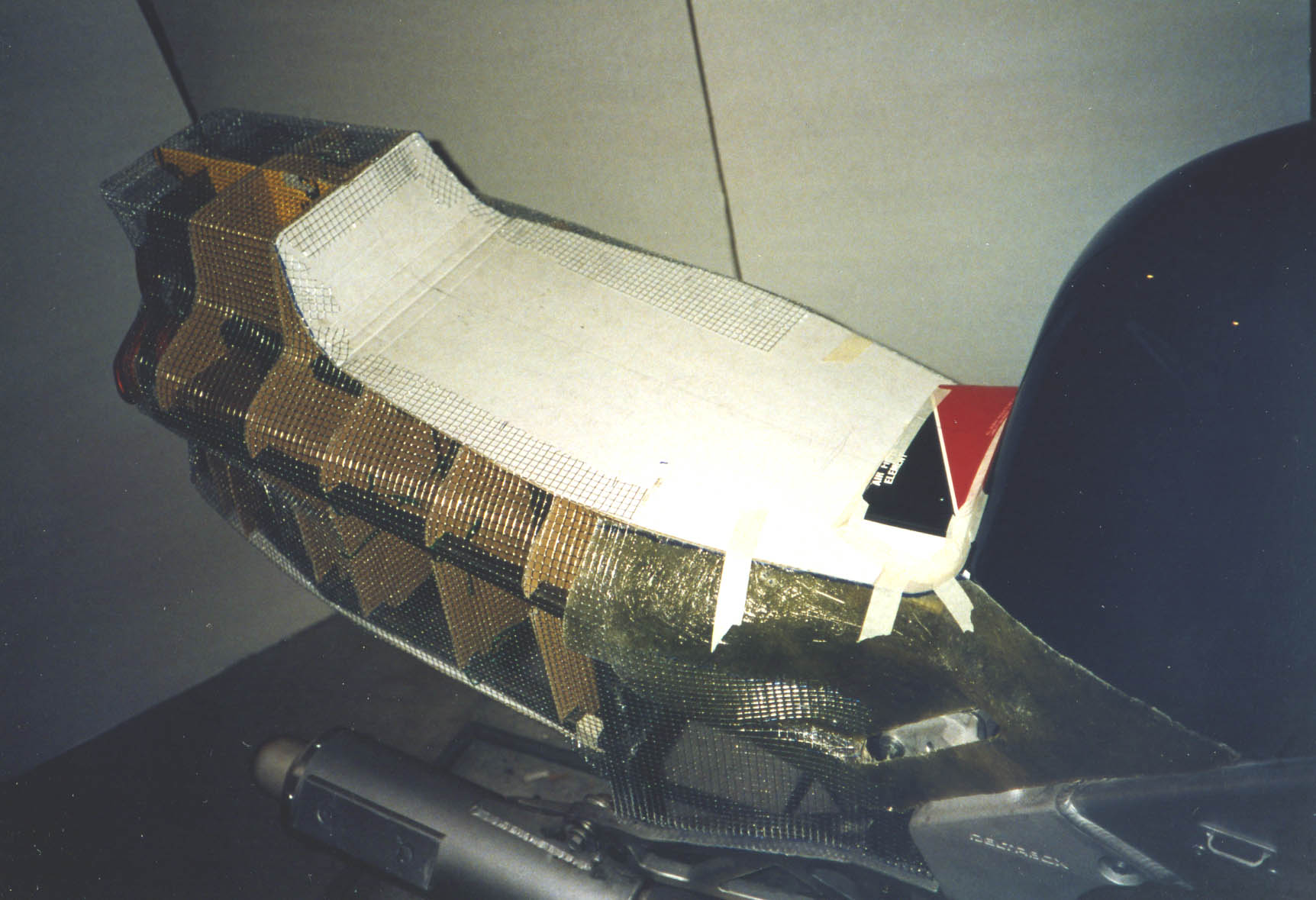

Le carénage est créé à partir d'un poly neuf. J'ai découpé les flancs juste en dessous des ouïes de radiateur et je les ai collés à la TdF. Donc j'ai un demi carénage d'un seul tenant fixé par 4 vis.
J'ai fibré la bulle et rajouté un saute vent découpé dans un plexi à 2 balles. Tout ça pour découper les retours de la TdF pour laisser la place au guidon plus haut.

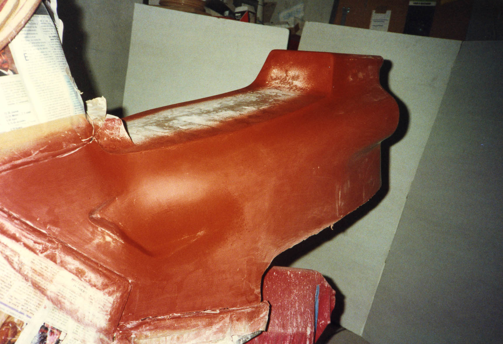

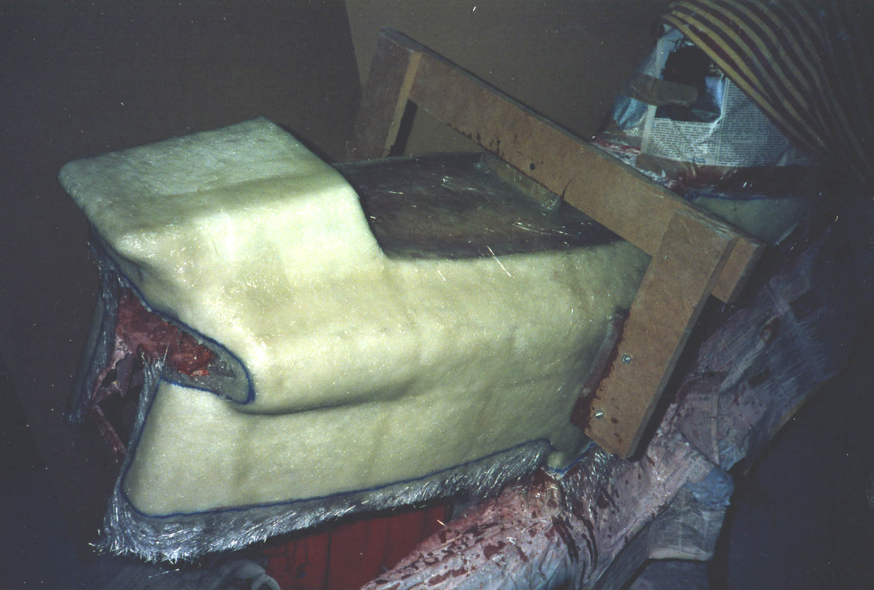

La coque arrière est maison. Une fois le chassis soudé, j'ai fais un modèle avec une structure en carton, puis un treillis grillagé, de la bande platrée, une couche de résine et une finition carrosserie.
Puis j'en ai fais un moule pour ensuite pouvoir "tirer" ma pièce. Boulot assez sale (résine) mais passionant.
Quelques photos pour illustrer tout ça.
la structure du modèle, un peu comme une coque de bateau
le modèle terminé apprèté
le moule en train de sècher

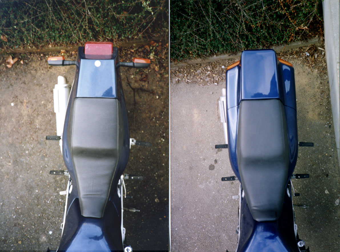

Merci, mais la comparaison avec la Panam n'est pas flatteuse; pourquoi pas un gros scooter ?
Il ne faut pas oublier que c'est une FZR avec toutes ses caractéristiques intactes, donc une âme de sportive, dont je profite pleinement ; c'est pas mes sliders qui diront le contraire.
Et en plus la coque arrière n'est pas plus large que que la coque d'origine, comme on peut le constater sur la photo ci dessous. A gauche un poly idem origine, à droite ma coque.
Le permis sur une kawa 400 3cyl 2t ça devait être quelque chose !!!
J'imagine le plateau avec ces motos qui tournaient comme des casseroles au ralenti !!
