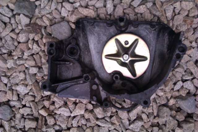

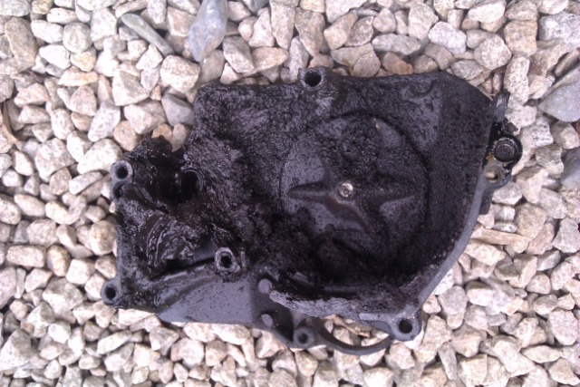

donc cette aprem, démontage du cache pignon sortie de boite:
pas tres propre celui là, il a pas du etre souvent démonté...
apres nettoyage:

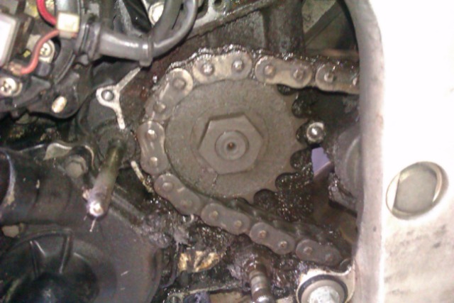

état de l'écrou de pignon, en bon état ( du moins je le pense):

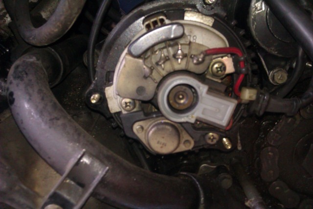

du coup j'ai démonté le capot de l'alternateur et j'ai démarré et ça viens bien de lui... :
du moins, ça viens du corps de l'alternateur... quelqu'un à une idée? je ne sais pas le type de transmission entre le moteur et l'alternateur, quelqu'un aurait une vue éclatée? peut on le démonter aisément ou il y aurait il un entraînement par chaîne? puis je continuer à rouler comme ça ou y a t il risque de casser le moteur?
merci à vous de vos réponses.

Message non lu par rocky26 » vendredi 1 avr. 2016, 21:53
je suis descendu au garage avant de dire des conneries :D
sa doit sortir tout seul en tirant dessus , c un axe canelé ;)

et as tu essayé de démarrer sans ton alternateur pour voir si le bruit est toujours le même?

si cet accessoires fait du bruit, regardes niveau .... roulement .....c'est "statique" comme fonctionnement, seuls les roulements bougent pour le fonctionnement ;)
