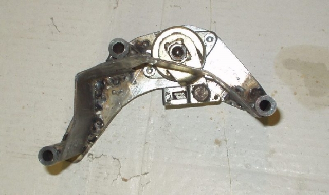

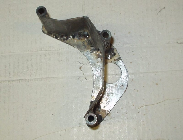

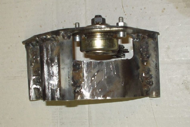

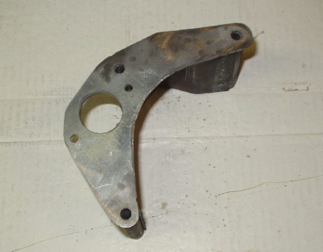

J'ai fini de cogiter sur le mechanisme d'embrayage à câbles. Pour ceux qui n'auraient pas suivi l'intro du sujet dans un autre topic topic8474.html#p157851
donc la vis à bille issue d'une 600 FZR
J'ai du réaliser un support qui remplacera le carter de pignon d'origine
vue de dessous: 3 tubes pour la fixation , 1 tole pliée axiale et la tole perpendiculaire qui reçoit le recepteur
un dégagement a du être taillée dans la tole pliée pour laisser de la place au recepteur
La tole pliée a un meplat qui recevra l'arrete gaine

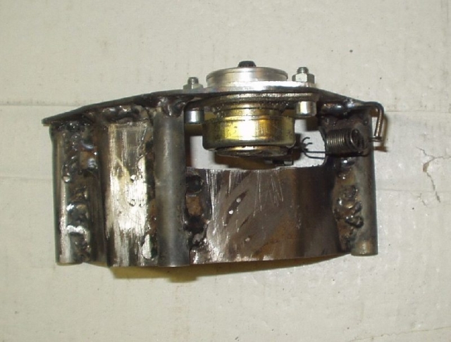

un pré-montage pour voir si ça passe
ça à l'air d'aller. Il reste à installer le câble et le ressort de rappel

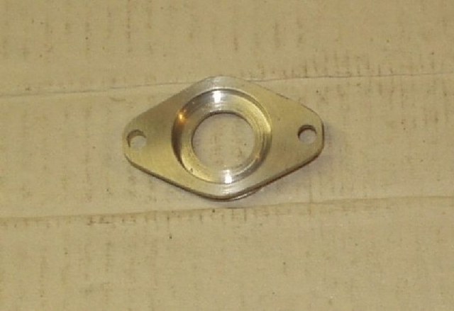

Suite de la commande d'embrayage à cables.

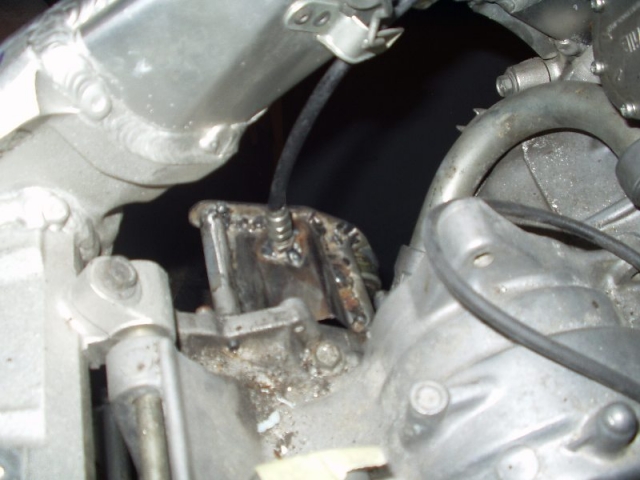

Usinage d'un petit couvercle qui doit maintenir la cage à billes à sa place tout en laissant l'acces à la vis de règlage. Viendra plus tard un capuchon en plastique pour protéger le méchanisme de la poussière.
Le tout monté. Il y a également le petit ressort de rappel.

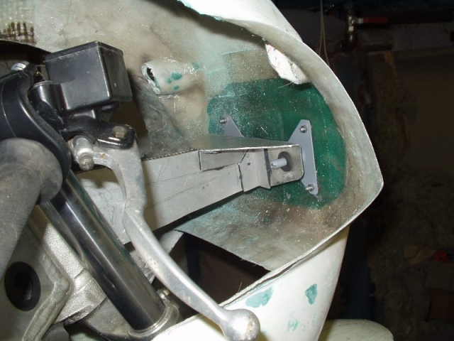

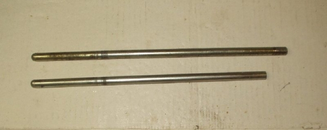

Ensuite j'ai du raccourcir la barre de poussée
un trou de 8 avec un écrou soudé pour insérer l'arrete cable

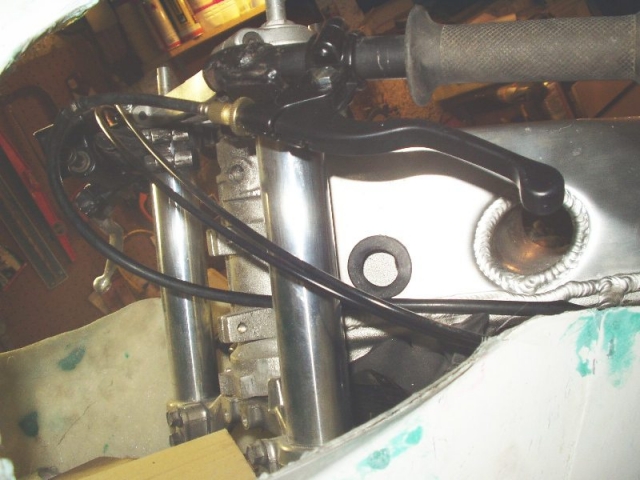

La poignée avec le cable. Le cheminement est pas génial. J'ai le choix entre faire le tour du moteur passer sous le reservoir ou faire une boucle et descendre coté gauche. Dans les 2 cas le câble est long. J'en ai trouvé un de 120cm (longueur de la gaine) que j'ai installé à gauche
TEST: CA FONCTIONNE
C'est plus dur que la cde hydraulique, mais ça reste jouable. Avec une poigbée plus longue ça ira déjà mieux.
Je pourrai aussi rallongé le levier coté recepteur mais ça attendra la mise au point de l'ensemble tournant.

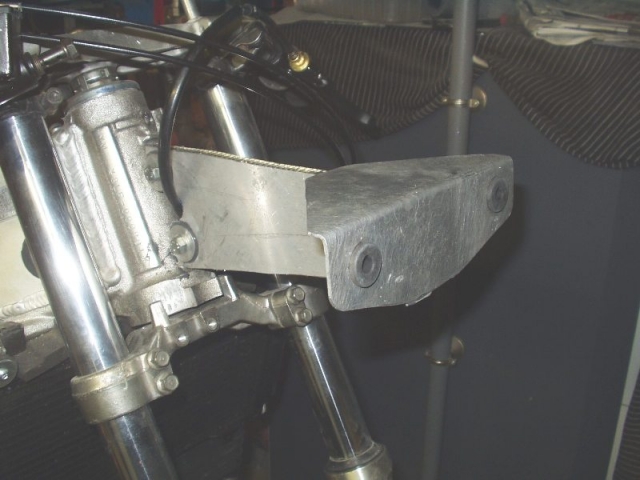

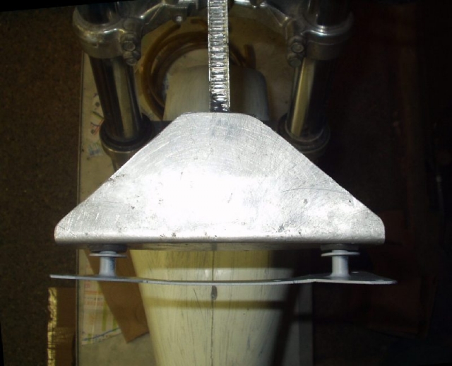

Je me suis attaqué au support de carenage à l'avant (araignée).
J'ai utilisé le même matériau que pour la boucle de selle càd panneau composite alu nid d'abeille.
A l'avant une tole pliée avec 2 trous avec silent-bloc.
Ensuite une tole avec 2 ergots qui sera rivetée sur le carénage
vue d'au dessus une fois la tôle engagée
le carénage fixé
385gr au lieu des 1kg215 pour l'araignée d'origine
Modifié en dernier par septer01 le jeudi 17 déc. 2015, 23:42, modifié 1 fois.
