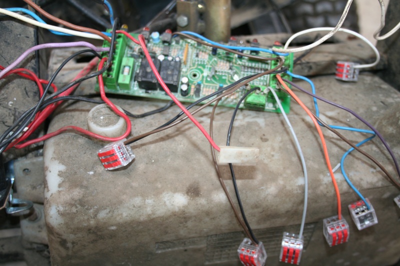

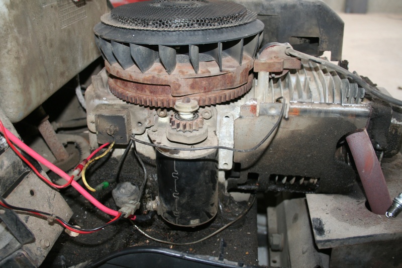

j'ai attaqué que vers 11h et elle me fait une belle étincelle avec antiparasite neuf ainsi que la bougie en débranchant le fil de masse de la bobine ...et en shuntant le relais de démarreur
par contre a la clé toujours rien [img]images/icones/icon6.gif[/img]
déjà ça évole :lol: :lol:
j'ai suivit le fil et pas dénudé :(( :(( par contre il va vers la carte .....bronche numero 7 :doute:
la couille et peu être là ???

pour faire simple, tu mets un interrupteur sur ton fil de mise à la masse pour pouvoir l'éteindre,
et tu démarres au tournevis,
sinon je suis dans le garage tout à l'heure, je te passes mon tel en MP, si tu veux tu peux soit m'appeler, soit me faire sonner pour m'avertir d'un message sur le fofo

j'ai quelques photos .........ça aide ;)
la le fil de masse bobine (noir)
le relai démarreur
le neiman ( peu etre mal branché :saispas: :saispas: )
Image Image
le shuntage des sécurité
et sous le carbu
alors les gars ............c'est comme ci elle était dans votre garage :lol: :lol: :lol:

pour ton neiman, tu as testé avec un ohmmètres pour connaitre les connections internes ?
moi je repère les cosses sur un croquis, et je teste les bornes qui passent entre elles en fonction de la position de la clef,
ça aide à comprendre la position des fils qui arrivent

AH NON :sarcastic: :sarcastic:
je me suis fier au schéma
quand j'ai débranche l'ancien neiman j'avais fait un croquis ..........malheureusement mon chien et passé par la :rage: :lol: :lol:
j'ai fouillé dans les crottes sur le terrain et toujours rien :lol: :lol:

si tu as shunté toutes les sécus, pourquoi encore passer par la carte électronique, elle ne sert plus à rien,
tu veux trouver le problème et remettre les sécus après ?

si tu veut pas remettre les securités enleve ta carte et met juste un bouton poussoir pour demerrer et un bouton de mise a la masse pour l arreter
Re: tondeuse autoporté
Message non lu par tcarpo » samedi 17 janv. 2015, 15:08
[url=http://www.yamaha-1000-fzr.com/forum/viewtopic.php?p=182644#p182644]Stg19, le Samedi 17 Jan 2015, 13:52 a écrit :[/url]si tu veut pas remettre les securités enleve ta carte et met juste un bouton poussoir pour demerrer et un bouton de mise a la masse pour l arreter
ca c'est bon, mais attention au bouton poussoir, il faut une capacité importante d'ouverture,
sinon il reste collé et le démarreur reste collé, en devient entrainé par le moteur ...
et la pas bon :cry:
passer par le neiman c'est mieux, il est fait pour ;)

avant que du monde déboule a la maison ..........elle a pété .......la SALOPE :lol: :lol: :lol: :lol:
le souci de la masse de la bobine a disparu une fois que sous le coup de la colère .......j'ai viré la carte [img]images/icones/icon7.gif[/img]
donc du coup beaucoup moins de fil
pour le moment j'ai laissé un fil volant sur le moins du relai de démarreur et en le mettant en contact avec le + elle démarre
pour éteindre j’en clache le stater et elle s’étouffe........tous ça c'est provisoire
je vais essayé de remettre le neiman
question;
en branchant le - du relai vers le neiman et le + aussi .......ça devrait etre bon ???
ET après branché peu être le - de la bobine au neiman aussi pour faire la coupure :doute: :doute:
et 2eme question .....c'est pour thierry vu que tu a la meme que moi
il sert a quoi le branchement sous la cuve du carbu???
