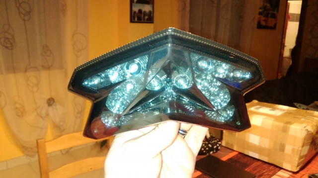

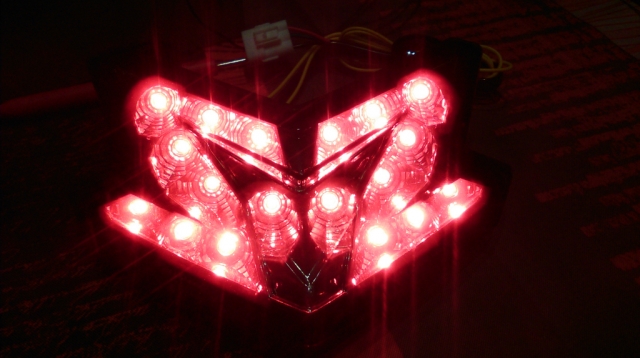

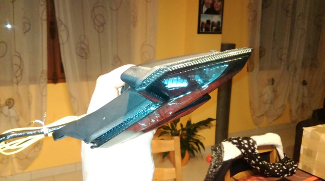

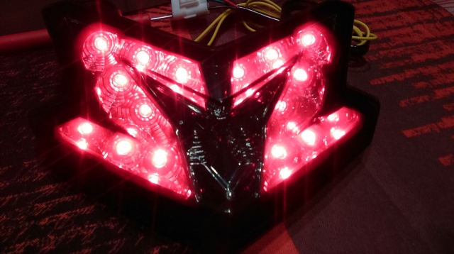

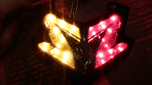

aujourd'hui j'ai reçu quelques pièces sympa :)
J'ai décidé d'adapter un feux arrière de Kawa Z800 (faudras remodeler les caches latéraux) je le trouve juste superbe :)
Avec les veilleuses ça donne ça :
Et oui deux "Z" de heuuuuu..... ha ben oui de FZ!!
En STOP ça donne ça :
Évidemment la luminosité est bien supérieure en STOP, mais on le voit pas en photo...
Le tout avec clignos intégrés :sol:

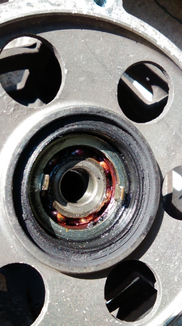

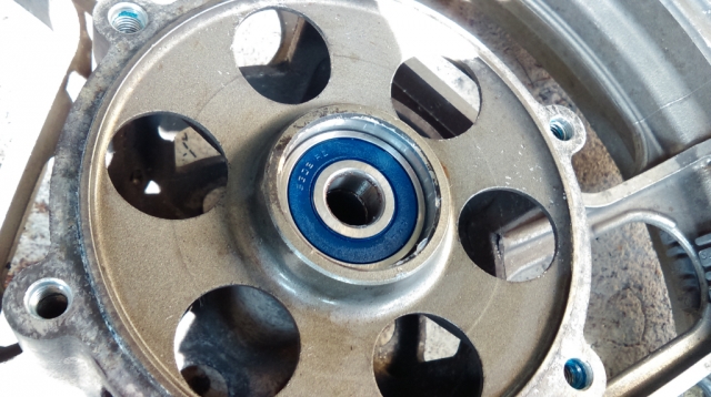

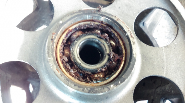

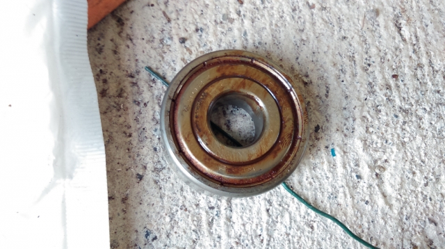

Suite de remontage avec changement des roulements de roue avant, j'ai trouvé bizare qu'il n'y ait pas de cache poussière sur ces roulements...
Ni d'un côté, ni de l'autre...
Une fois démontés, je me suis rendu compte que ces roulements ont bien un cache poussière mais côté intérieur seulement, moi je les aurais monté dans l'autre sens pour éviter à la poussière de rentrer, mais je suis pas expert c'est peu être bien monté comme ça...
En plus de ça, j'ai retrouvé un cache poussière supplémentaire se baladant autour de l’entretoise entre les 2 roulements :cassetete:
Pour les neufs pas d'hésitation, cache poussière des 2 côtés :)
Changement sans trop de poblèmes :)
