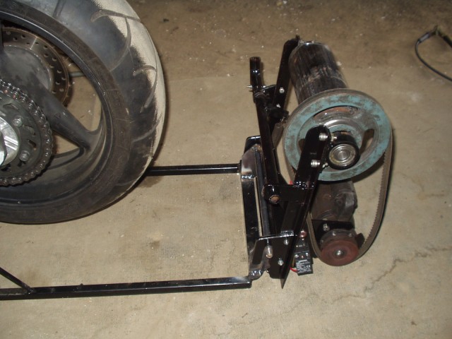

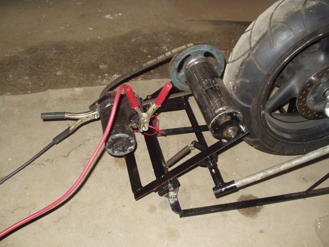

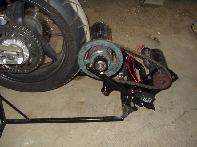

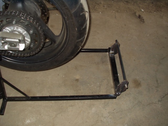

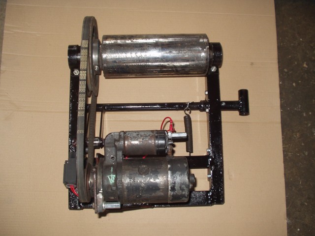

Le principe est de faire un rouleau a installer sur la bequille d'atelier.
Voilà ce que ça donne

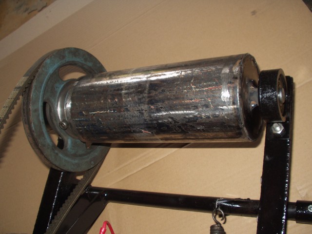

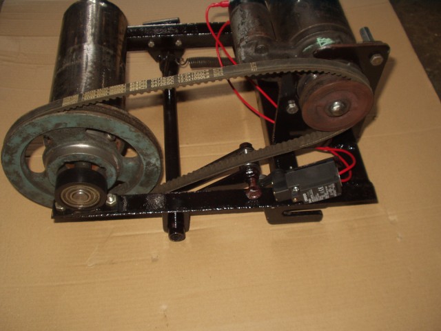

un petit chassis avec le rouleau sur 2 paliers et équipé d'une poulie

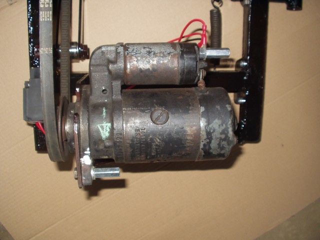

un demarreur de voiture modifié pour recevoir aussi une poulie
un tendeur avec un interrupteur pour lancer le moteur et permettant d'embrayer en tendant la courroie, le tout actionné par une pédale au pied droit et un ressort de rappel pour relacher
la béquille reçoit un support
Le démarreur en position OFF
Le démarreur en position ON
la pedale de service qui arrive au niveau du repose pied droit
des câbles de démarrage pour l'alimentation
et ça a l'air de marcher !
http://youtu.be/gnc4RPI6doI
Les avantages du système:
La pression sur la pédale met de la pression sur le rouleau
Lors de l'entrainement , plus la roue resiste, plus la pression augmente par effet d'avalement du rouleau sur le pneu
Quand le moteur démarre, dès que la roue tourne plus vite que le rouleau, celui ci est repoussé, voir ejecté.

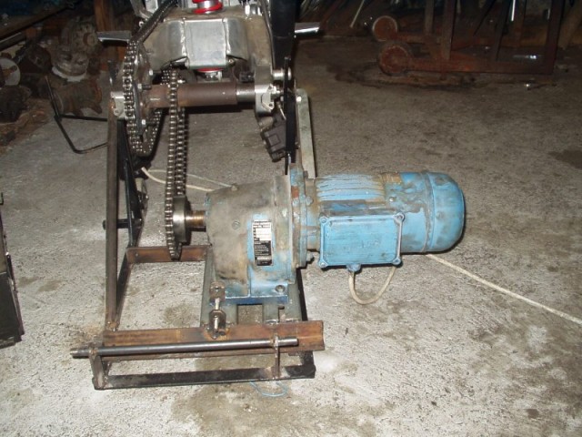

Le système de démarrage n'était pas suffisant pour le premier démarrage .
D'une part la bequille n'était pas assez rigide... Ca suffit pour soutenir la moto mais quand il s'agit de passer les efforts d'entrainement , elle se déformait et provoquait un phénomène de saut et donc de perte d'adhérence.
D'autre part le temps de tout amorcer, evacuer l'huile (assemblage) etc c'était trop long pour le démarreur ... les cables fondaient.
Je suis donc passé à la manière forte
Un moto-réducteur triphasé avec entrainement par chaine.
Avec ça au bout de quelques problèmes ... ELLE A DEMARRE :clappp: :clappp:
