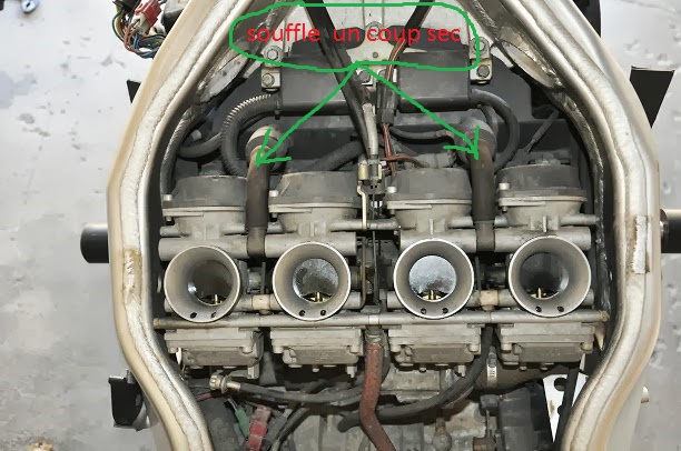

et juste par curiosité quand tu souffle là une fois débrancher
ils montent et descendent bien ???
